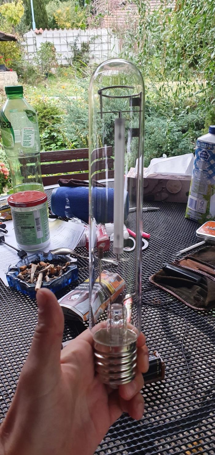

Nicméně řeším teď nějaké grow lampy pro přisvit rostlinkám na zimu.
Co jsem tak studoval, tak je to šílenej randál jak z pohledu pořizovací ceny, tak tak z pohledu odběru energie.
Dostávám se na nějaký 4-5kw a je jedno, jestli to jsou ledky, nebo sodíkovky.
Nemáte prosím někdo nějakej nápad? Nebo tip na někoho kdo by to rozuměl a dalo by se s ním podiskutovat?

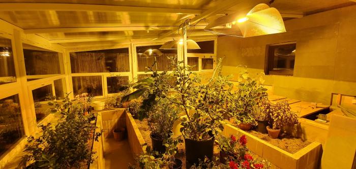

Budiz svetlo!
Jeste dodam 2 lampy 2x250w a myslim, ze to bude tak jak to ma byt.

xSam ještě nejsem hotovej, ale už to maká:-)
Chcete nějaký další fotky?

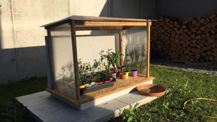

jasně že chceme další fotky. já jsem si zbouchal tohle :-))))
