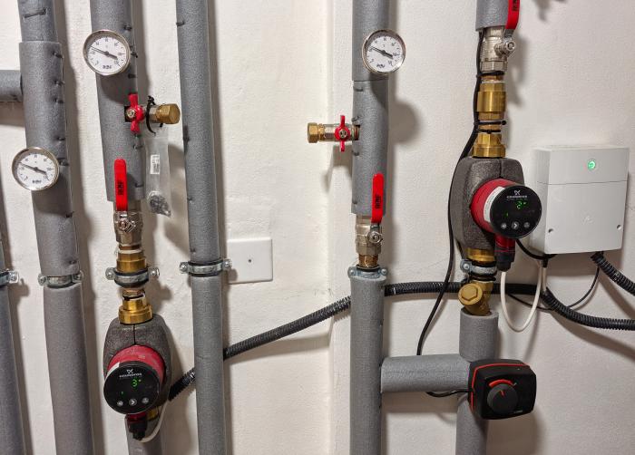

Jen rychlé foto části technické místnosti - vlevo je radiátorový okruh, vpravo je podlahové topení, každý okruh má vlastní čerpadlo Grundfos a vpravo je směšovač Bosch. Na fotce není vidět přívod od tepelného čerpadla zprava.
Tyhle oběhový čerpadla (nebo jak se to jmenuje?) mají nastavenou automatiku, která celkem funguje. Když jsem to včera přenastavil napevno manuálně - prostě na náhodu jsem dal jedna čárka radiátory, dvě čárky podlahovka (což asi určuje výkon, pokud to chápu správně), tak směšovač na chvíli přestal "pracovat" (chrčet) a v radiátorech se změnila povaha zvuku. Asi po půlhodině se to ale zase vrátilo do původního zvuku.
Evidentně to tedy nesouvisí třeba s dopouštěním zásobníku, což je jiný okruh (a navíc se to stává i ještě třeba před koupáním). Souvisí to nějak s těmi čerpadly nebo směšovačem (který, pokud to chápu dobře, rozděluje horkou vodu mezi oba okruhy v nějakém poměru dle nastavení). Ale jak říkám, byla tam nastavená automatika, která z hlediska teplot fungovala dobře. Ty oběhový čerpadla mají každý asi osm hodnot, na které se dají nastavit (1-2-3 čárky, 1-2-3 "schůdky", automatika a ještě asi něco), ale nevím, jestli je moudrý to nějak nastavit napevno (a jestli to něco změní).
foto k příspěvku  od Mr.Scully

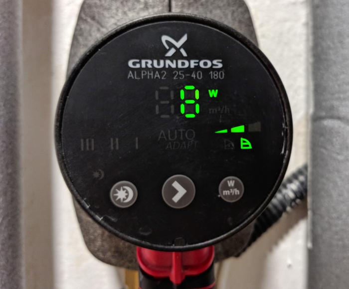

Scully: tyhle čerpadla sice mají automatiku, ale jak ji máš nastavenou?
Jestli je to Alpha2, tak zkus režimy Autoadapt, Nejnižší křivka proporcionálního tlaku, případně Nejvyšší křivka proporcionálního tlaku.
o 03.05.2019, 10:41 | Mr.Scully
Většinou mívám AutoAdapt, který by měl fungovat dobře. Občas při testování zkouším ty konstantní režimy (čárky). Díky, zkusím tedy ty režimy s křivkou, ty jsem zatím ignoroval.
Není mi taky jako laikovi jasné, jestli to nastavení jednoho čerpadla má vliv na ten druhý okruh. Jestli když nastavím něco v jednom okruhu, tak jestli to může mít vliv na druhý okruh - protože je tam ještě ten směšovač. A jestli mám tedy řešit jen ten radiátorový okruh nebo i přenastavovat ten okruh podlahového topení.

Tak teď už asi tři dny mám tohle nastavení a zatím se zdá, že hluk možná ustal, ale je ještě příliš brzy na to soudit. Podle manuálu dvě čárky znamenají PP2 (nejvyšší křivka proporcionálního tlaku), ale ona i ta ikonka pod tím má dvě varianty a to jsem narychlo nedohledal, která varianta znamená co. Je to pro mě španělská vesnice :-D a pořádně nevím, co všechny ty varianty a křivky znamenají a jestli tím nemůžu něco zvorat :-D
