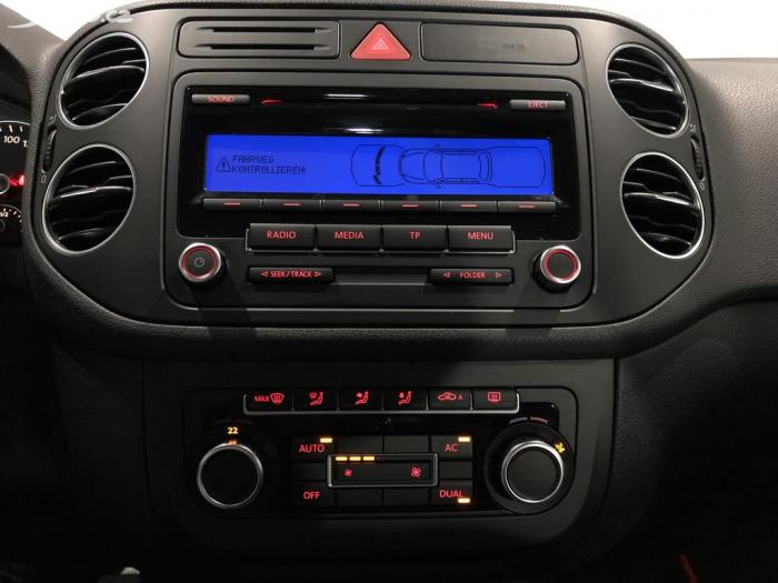

omlouvám se, že se vetřu, ale řeším něco podobného. Žena má v Golfu Plus (6ka, r.2010)tohle rádio, v menu BT je, ale BT tam určitě není, a přemýšlím jak vyřešit handsfree.
Nějaký nápad ?
