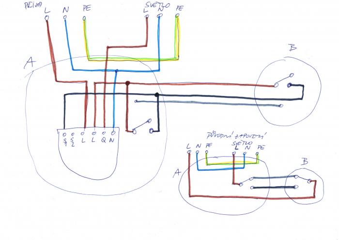

o 28.12.2018, 20:42 | DaveF
myslím že takhle
foto k příspěvku  od DaveF
o 28.12.2018, 20:46 | DaveF
ale musíš vyměnit ty přepínače (6) za tlačítka
o 28.12.2018, 20:47 | DaveF
jestli jsem to celý správně pochopil :-)

Prijde mi divny, ze kdyz na obr. A jsou videt modry a zelzluty, ze je privod (ostra) na druhe strane. Ty vypinace jsou propojeny tri vodicive. (Hn,cer,sed). Ale budis: tak si podle obr. od Davea posun po nepouzivanem sedem ostrou fazi k vyp. A. Das si tam jednu wago svorku.

jo, ten privod na tech tvych fotkach videt neni, ale predpokladal jsem, ze je u A kdyz jsou tam modrej a zlutej
ale princip zapojeni je jasnej a privod od svetla poznas merakem nebo treba fazovkou jak je videt i na tom videu
o 03.01.2019, 16:42 | DaveF
podle me u vypinace A musi bejt wagovka kde je propojenej ten hnedej privod z vypinace B - bude je to privod nebo ke svetlu

měl bys tam mít 2hnědé dráty, ten který je pod napětím je přívod, ten přijde na svorku L. Proti modrému naměříš 230V AC
Ten který je bez napětí bude od světla, ten dáš na svorku Q
o 03.01.2019, 17:24 | DaveF | Upraveno: 2019-01-03 17:26:55
ten přívod tam opravdu není ? podle mě tam musí být.
Měly by tam být tři kabely:
přívod: h,m,ž
světlo: h,m,ž
od vypínače B: h,č,š

super, pokud to ovládá jen 1 světlo tak v tý wagosvorce by měl být přívod + se to posílá hnědým do "B" a třetí bude asi pokračovat dál na jiné světlo.
Hnědá ve vypínači A je světlo - svorka Q
o 03.01.2019, 19:16 | DaveF
ideal si sehnat pro hnědej a modrej wago na 4-5drátů - elektrikář by je měl v kapse :-)

o 03.01.2019, 20:35 | DaveF | Upraveno: 2019-01-03 20:38:14
schéma platí
L-L je vlastně propojka, která ti pomůže
z modrých si vytáhneš nejlépe modrý do N
z vypínače A hnědý připojíš na Q
z wago hnědých si připojíš L
hnědý z wago necháš zapojený do spínače B - a zpátky třeba černým do S1
z druhé svorky L připojíš spínač A a zpátky to pošleš na S1
toť vše
ještě připomenu, že musíš vyměnit "schodišťáky" přepínače za tlačítka
a shodit jistič
a na vlastní nebezpečí :-)
jinak elektrikáři vždy radí, pokud to nechápeš nech si to udělat :-) to je opravdu dobře míněná rada

já to moc nestudoval, ale podle toho videa to je ovládaný impulsem, proto potřebuješ tlačítko co se vrací zpátky
ha ! teď koukám na ten odkaz a podle něj to půjde krásně jednoduše bez výměny vypínačů
takže si připojíš napájení modulu - hnědý L, modrý N z wago
hnědý z vypínače A dáš do Q
a uvolněný kontakt v "A" propojíš drátem na S1

o 03.01.2019, 21:21 | DaveF
:-) ty L jsou propojený, takže je to jedno kam to dáš
já ty moduly neznám, takže jsem si myslel, že to je ovládaný impulsem, ale zřejmě to umí obě varianty, tj. zapojení vypínačů zůstane a jen se hnědý do světla pošle přes ten modul + samozřejmě napájení jak jsem psal.
takže hodně štěstí přeju :-)

no to je ten rozdíl toggle/momentary switch, koukal jsem do manuálu a dá se to nastavit (parametr 20)
toggle je přepínač - zap/vyp
momentary je tlačítko - vrací se ti zpátky (jako třeba zvonek)
tohle je velmi jednoduché zapojení a jestli to přes to nechápeš , tak si to fakt nech radši od někoho zapojit :-)

o 27.10.2019, 12:35 | HIGHTOWER
Ještě jednou děkuji DaveF za návod, zapojeno konečně a funguje to, díky ;-)
o 27.10.2019, 16:25 | DaveF
HIGHTOWER super, to jsem rád, postupuješ do dalšího kola :-)
