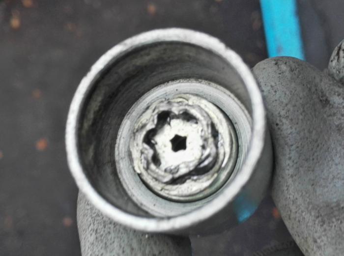

Kluci HELP...dneska jsem povolil 2 kola..ale u 3 kola už to nejde..to same u 4..takže je ten pojištak asi KO..nejaka rada jak to ted co nejrychleji povolit?i s tim že ty pojistné matky zničim..stejne je hodim komplet do koše

Rozseknout sekáčem ten kroužek a natlouct na to orech, nebo navarit matku a povolit
