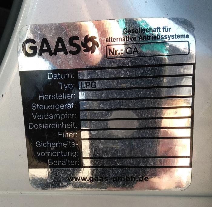

Cauves,
mam moznost koupit auto z DE, kde bylo v montovano LPG do vozu. Mam par fotek toho systemu a zajima me vyrobce. A jestli je vubec mozne potom to v CR servisovat?

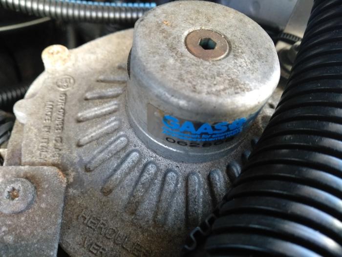

o 23.10.2018, 08:52 | Knightey-
Foto asi reduktoru?

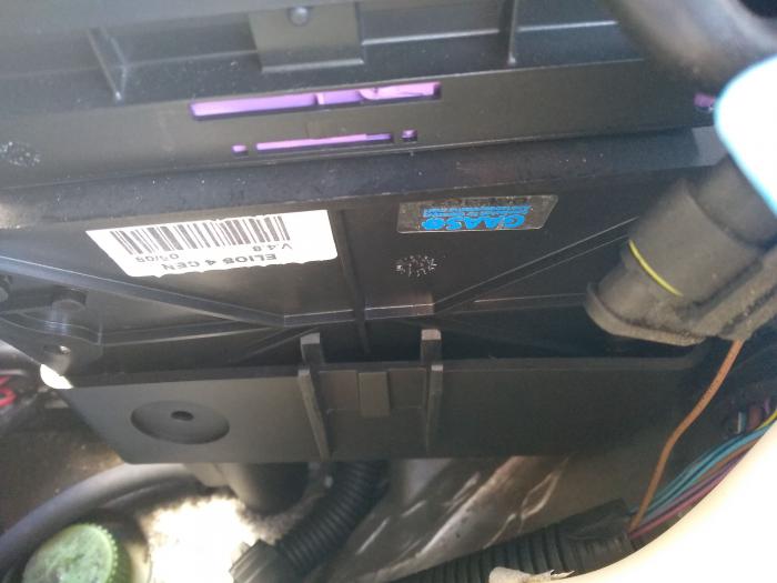

o 23.10.2018, 08:53 | Knightey-
Foto asi RJ LPG systemu.
Je tam napsano:
ELIOS 4 CEN
V.4.8.
06/08
foto k příspěvku  od Knightey-
o 23.10.2018, 10:03 | Only_One
tohle je systém Stargas
o 23.10.2018, 10:04 | Only_One | Upraveno: 2018-10-23 10:06:03
tohle řešil kamarád a nenašel nikoho, kdo by mu to byl schopen po dovozu nějak pružně a rychle při prvních problémech na český plyn seřídit. Takže to vyškubal a předělal na Magic

o 23.10.2018, 10:26 | radek.613
Pokud jsou k nove nadrzi vsechny potrebne dokumenty,tedy hlavne passport a ma homologaci dle 67R01xxxxx, neni problem ji jako novou nechat v aute a zbytek tohohle desiveho systemu vyhazet a dat tam nejaky normalni a servisovatelny system...

To je celkem jedno,kde byla prohozena nadrz - jde o to, ze na po te uprave se logicky musi vystavit revizni a montazni protokol, a patricne upravit nebo nove vystavit Priloha k velkemu TP,a to bez passportu samozrejme nejde....
o 23.10.2018, 10:50 | radek.613
Jinak ano - vymenit tzv. "predek" - reduktor, provozni ventil, vstriky, ecu a kabelaz....
o 23.10.2018, 10:52 | radek.613
A hlavne ne STAG,vcera jsem pres dve hodiny resil jednoho nestastnika, co to ma v oturbenem benzinu a malem ho to stalo motor :-D :-D :-D
