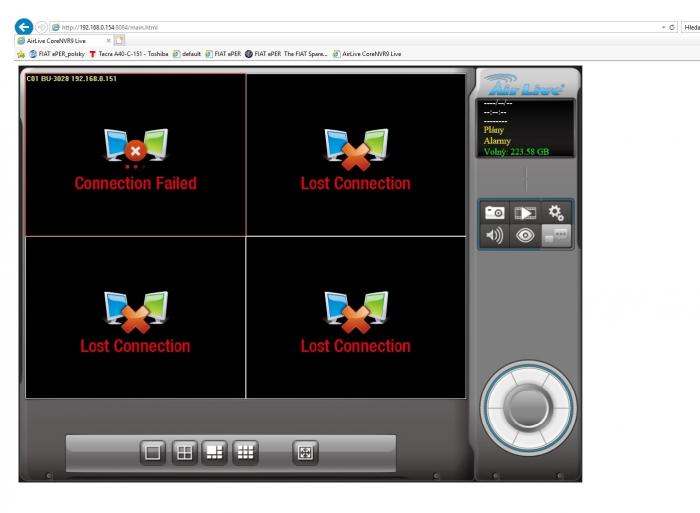

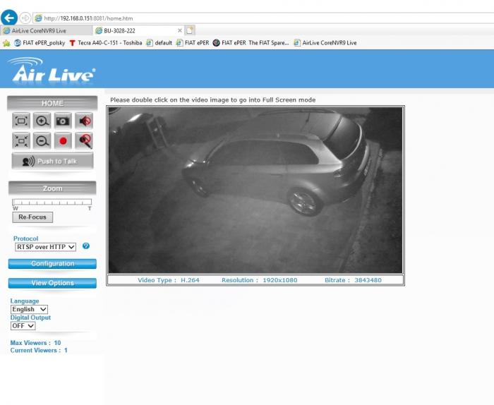

Ahoj, řeším delší dobu nastavení kamerového systému co jsem koupil, už nevím co nastavit aby to fungovalo, nastavil jsem si svoje IP adresy, zbytek jsem nechal jak si nastaví sám ten systém, jedná se o 3ks kamery Air Live BU-3028 a nahrávací zařízení Airlive CoreNVR9, zařízení kameru normálně sám najde, ale neukazuje obraz, když se na kameru připojím na přímo, tak obraz normálně jde, ale už nevím co nastavit, aby jel i v nahrávacím zařízení, vše je připojeno na jednom switchy.
Foto nahravacího zařízení

foto připojení kamery na přímo

o 09.10.2018, 14:28 | cendler
Mr.Scully : ono je to foto z noci a v mlze, protože včera nebo spíš dneska ráno když jsem dělal printscreen tak tu tak bylo, už jsem vyzkoušel co mě napadlo ale nenašel jsem to, dát jpg jsem teď zkusil, to pro změnu nevidím obraz vůbec když jdu přímo na kameru, pouze v nastavení obrazu

rosak : ne, sice na NVR9 svítí REC, ale na HDD nic není a nejde ani přehrát, HDD samozřejmě vidí, i přes zařízení jsem HDD formátoval
