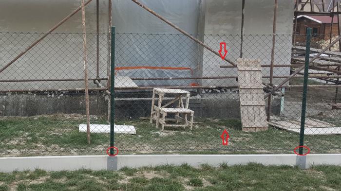

Ahoj, o víkendu jsme dodělali plot z klasického čtyřhranného pletiva řeším menší problém. Horní a spodní napínací drát se mi stahuje pletivem k sobě. Napnuté byly až až, ale když jsme věšeli pletivo, tak jsem silou pletivo vždy natáhl, přidělalo se ke sloupku a šlo se na další, takže to vypadá, že jsem pletivo natáhl moc a místo ok 50x50 to udělalo spíše takové ležaté kosočtverce.
Jen teď řeším, zda se plot při délce 45m natahuje až na konci a nebo takhle průběžně. Budu muset nejspíš udělat nápravu a na jedné straně pletivo sundat od posledního sloupku a bojím se, abych to pak při té délce napnul zase trochu zpět.
Nemáte někdo zkušenosti?
Na foto je znázorněno, že se to uprostřed stahuje a díky tomu mi to dela vypadává z úchytů.

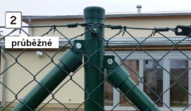

Myslíš horní drát uchytit úvazkem okolo každého sloupku viz. foto? Jinak sloupky jsou cca do 85 cm zabetonované. Ono to takhle původně být nemělo, chtěl jsem plot mít tak 2-3 cm nad podhrabovkou, ale nějak to nevyšlo s délkou slouků, kterou jsem trošku přestřelil.
Jinak jak je pletivo nasazené, tak každé oko nahoře i dole je zapletené do napínacího drátu, tak se mi prostě pletivo už dolů sundávat nechce, je to cca 19 polí. Takže zvažuji, že přestřihám na sloupcích vázací dráty, kterými je pletivo ke každému sloupku na třech místech přichyceno a celý vázací drát na posledním sloupku rozvážu a pletivo uvolním a pak postupně budu pletivo povolovat. Pokud to klesne třeba o 1,5 cm dolů, budu rád a případně sloupky nahoře třeba o 3-4 cm zkrátím.

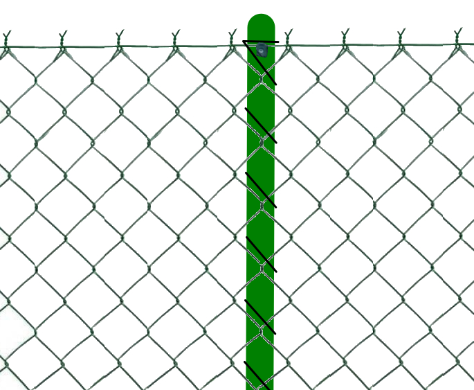

Takto jsem to myslel. Černý je drát kolem sloupku omotaný a tím drží pletivo. Nahoře a dole dát nějaký ten úchyt napínacího drátu pletiva.
Ono když to chytíš jen nahoře nebo dole kolem toho sloupku a pak třeba jen uprostřed, tak to je pak dosti volné. Tím, že to chytíš kolem celého sloupku, máš to krásně fixované, ale ne zase tak moc pevné, aby to bylo přepnuté. A vážně bych to prostě nenapínal na krev.

takto mám omotaný koncový sloupky, ale ostatní takhle motat nechci.Mám každý sloupek chycen třikrát k pletivu, ale ne takto propleten.
