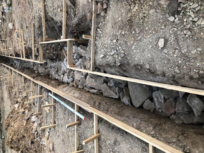

o 23.04.2018, 14:49 | Tomášek
Hele nemel sem jeste moc casu zkoumat ale vypada to festovne, jednoznacne nejlevnejsi nabidka z cca 5ti firem.. oko 5x10cm frakce 63-125... ve stredu betonuju zaklad tak uvidime jak to pak pujde
foto k příspěvku  od Tomášek

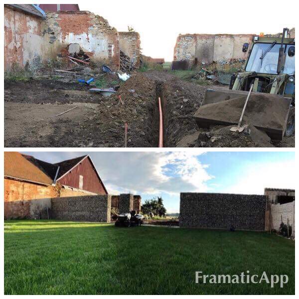

o 07.05.2020, 10:47 | Tomášek
Ja myslim ze docela dobre
