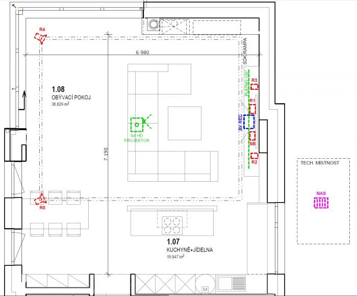

Zdravím pánové,
obracím se na vás s prosbou o radu ohledně řešení AV pro obývací pokoj.
Jedná se o RD ve fázi hrubé stavby těsně před realizací elektroinstalací.
Nyní fungujeme v bytě a není to žádný šlágr :-), vyjma běžného sledování TV si celkem často pouštíme filmy na TV (vč. obyč repro 2.1) z ext.disku (většinou mkv), pak si občas přes PC pustíme nějakou tu hudbu. Každopádně bych tuto ,,úroveň" v domě rád posunul někam dále.
Nejsem audiofil a nechci do toho dát čtvrt milionu, ale nějaké finance jsem ochoten si na toto vyhradit.
Důležitý je pro mě poměr cena/výkon (myslím, že moje uši úplně nedocení nějaký extrémě čistý a dokonalý zvuk)
Moje představa byla mít veškerá data vyřešená pomocí NASu v tech.místnosti a odtud taženou ďomácí síť k PC v domě a pak právě do obýváku k receiveru, který by měl sloužit jako centrální medium (pro filmy, hudbu, fotky)
a ze kterého bych obraz pouštěl buď do TV nebo do projektoru.
zároveň bych reproduktory rád využíval (jestli je to možné) i pro běžné sledování TV (kvůli fotbalu a ÓČKU :-) )
K vánocům jsem dostal od rodičů motorické plátno , takže to jediné je ,,vyřešené".
- ELITE Screens 135" 16:9, spoušť pro synchronizaci s plátnem
( [ Link ] )
- FULL HD projektor (cca 15-20tis, podmínka bílá barva, např. [ Link ] )
- AV receiver (cca 15tis, např. [ Link ] )
- repro sestava - 5.1, nechám si poradit (cca 15tis), podmínka - dva zadní musí být závěsné do stropu)
V první fázi bych celkem rychle potřeboval pro elektrikáře vědět co s čím propojit a hlavně jakým kabelem.
A dále samozřejmě prodiskutovat jaké zařízení vybrat....
Budu rád za vaše názory, každopádně kdyby se našel někdo kdo by byl ochotný toto se mnou probrat ideálně po nějakém messengeru, bylo by to fajn...
díky L

o 28.02.2018, 22:09 | Tuner#2
1. Místnost není úplně vhodná na ozvučení 5.1 a už vůbec ne v tom rozpoložení jak jsi nakreslil. L a P bedna mají svírat s místem poslechu cca. rovnostranný trojůhelník, tzn. obecně by vzdálenost od repro měla být i mezi nima. Takhle budeš mít strašně úzkou bázi jak to máš nakresleno, takže určitě to roztáhnout. Centr musí být co nejblíže obrazu a přesně ve středu báze. Zadní repro pokud máš takto volný prostor, tak asi jedině stropní s nasměrování šikmo dolů něco jako je toto: [ Link ]
2. AVčko aby mělo 2x HDMI výstup (jeden na TV a druhý podružný pro projektor) za 15tKč většinou nemá a je třeba lovit v jetých vodách bazaru, kde se dostaneš i na vyšší řady, které třeba stávali 30-40tKč. Určitě ale nenalítnou na nějakou vykopávku bez patřičnách HD dekodérů na zvuk.
3. Bedny za 15? Tak to taději na 5.1 zapomeň a pořiď si za 15tKč slušné bazarové sloupy a máš hotovo. Celý set včetně aktivního wooferu bude za tuhle cenu totální šrot, kde bedny budou z tenkých DTD desek osazené těma nejlevnějšíma měničema mnohdy bez výhybky... Tudy cesta fakt nevede.
4. Kabely natahat kvalitní a dostatečně dimenzované ideálně v husích krkách /kanálech. Za TV se nám třeba osvědčilo obdélníkový kanál (běžně na didestoř), kde i v budoucku natáhneš jakýkoliv kabel včetně konektoru. K projektoru určitě 230V, kvalitní HDMI kabel, kvalitní UTP kabel (velmi často poslední záchrana pokud HDMI selže díky větší vzdálenosti a nebo nekvalitnímu kabelu). K reproduktorů, kvalitní dvoulinky, na zadek obecně stačí 2 x 2,5mm2 na předek 2x4mm2. Pro woofer opět 230V a signálový kabel.
Toť asi pro začátek a nasměrování.
o 01.03.2018, 19:23 | DaveX
Tuner a ostatní, nemohli byste dát nějaké fotky s tipy, jak za tou televizí udělat elektro? Chtěl bych mít také do budoucna přípravu na nějaký podobný systém, tak bych to rád do novostavby udělal, ať se pak nemusí nic vysekávat.
Díky.
o 01.03.2018, 20:08 | Tuner#2 | Upraveno: 2018-03-01 20:11:09
To záleží na koncepci a co chceš mít doma za výbavu. Já jsem zastánce stolků, kde se pěkně všechno schová, za stolkem mám pět zásuvek 230V, dvě UTPčka (minimum), R/TV/SAT zásuvku a pak dvě rezervní víčka, kde mám velké husí krky na půdu. V rámci stolku propojíš všechny komponenty + do TV mám vývod nahoru průchodkou.

o 02.03.2018, 08:09 | Lsimak
to Tuner#2: díky moc za reakci a upřesnění.
Jinak tu přípravu na TV stěně jsem takhle uvažoval, mezi TV a stolkem zasekám hranatou VZT trubku.
No a ty chráničky na půdu se určitě výhledově můžou hodit...

Já bych každopádně dal 2 nebo 4 UTP, TV/SAT a minimálně tak 2 velké + 4 půlené zásuvky. Plus husí krky někam ke stropu k zadním repro a zatím záslepky.
o 02.03.2018, 10:21 | M.a.R.i | Upraveno: 2018-03-02 10:23:16
Já mám pod TV skříňku našroubovanou ve zdi a tam:
8x zásuvka (Už je plná a potřebuju ještě jednu na meteostanici :).)
5x FTP 6a kabel. Všechny použity.
SAT + ANT kabel + FM kabel
Pak tam mám ještě 3x husí krk, ale docela o malém průměru 2-3cm (Starý kamenný barák). Určitě ty šachty třeba z digestoře budou pecka a nebo odpadní rouru...
Pak záleží kde budeš mít receiver. Moje Onkyo je rozměrově docela hovado, tak ho mám v rohu ve skříňce a musel jsem k němu přivést všechny HDMI in a out kabely, FM kabel + optika z TV + RJ45.
A určitě mezi stolkem a TV taky šachtu jak už psali nahoře :).
Kdybych to dělal z nova, tak tam dám 10 zásuvek a tak 8x FTP 6a kabel :). Bohužel ty šachty bych tam stejně nenacpal kvůli kamenům....
U projektoru mám 230V, HDMI, RJ45 (Nově bych dal alespoň 2.) a hlavně nezapomeň na Trigger mezi projektorem a krabičkou elektrického plátna. Já jsem nevěděl, že něco takového existuje v době rekonstrukce a nemám ho tam. Ideálně zase husí krk/šachtu u projektoru.
