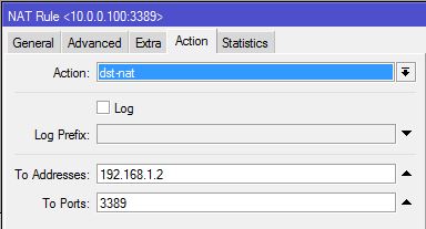

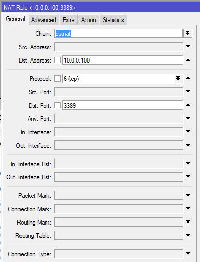

Konfigurace vzdalene plochy pro server 1 (funkcni):
foto k příspěvku  od ACEMajky
o 29.11.2017, 11:25 | ACEMajky

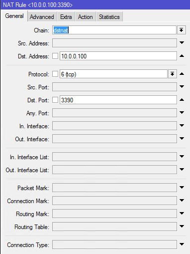

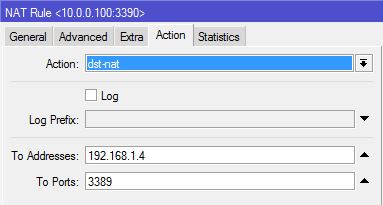

Konfigurace vzdalene plochy pro server 2 (NEfunkcni):
o 29.11.2017, 11:26 | ACEMajky

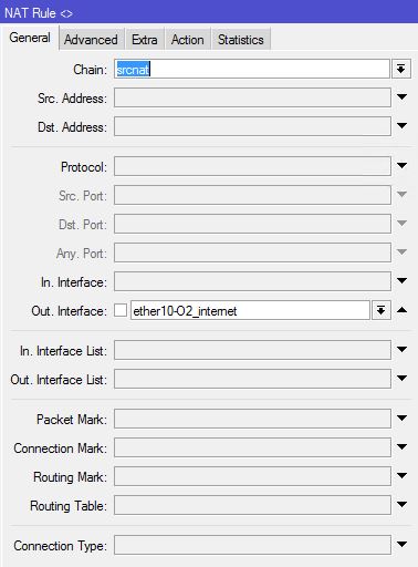

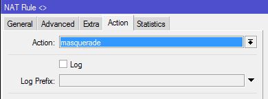

o 29.11.2017, 11:28 | ACEMajky | Upraveno: 2017-11-29 11:29:02
Plos nad temito pravidli je dana maskarada (nekde sem cetl, ze dnsnat pravidla bych mel dat nad maskaradu, ale to nepomaha)

o 29.11.2017, 11:29 | ACEMajky
A jeste maskarada
