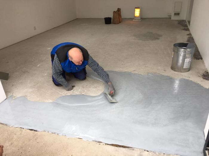

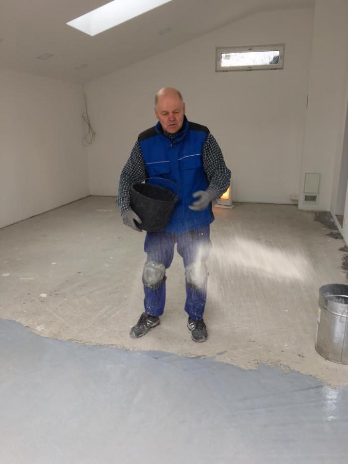

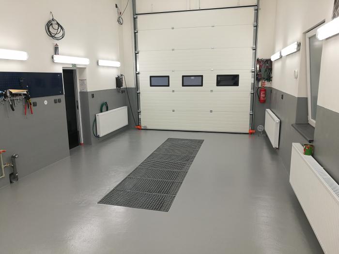

Mám Sikafloor - PU pryskyřice a podlaha dostáva kouř jak sviň a drží to jak židovská víra. Doporučuju
Ale pozor, dělala mi to profi firma, frajer namířil teploměr na podlahu a řekl, že má jen 5 a musí mít 7 ideálně 10 a odjel. Udělal to až měla podlaha správnou teplotu - prej to odskakuje.. Nebude to asi uplně prdel
o 11.11.2017, 21:30 | Rocco.
foto k příspěvku  od Rocco.
o 11.11.2017, 21:31 | Rocco.

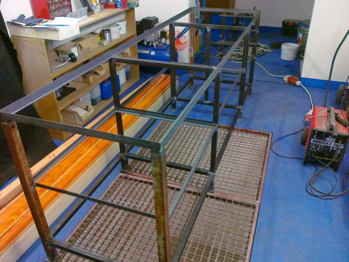

o 13.11.2017, 22:09 | deda
Me ta barva vysla asi na 2500kc za 25kg kybl...
o 13.11.2017, 22:15 | deda
foto k příspěvku  od deda
