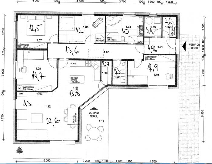

Našli byste si prosím chvilku čas a okomentovali náš plánek bungalovu? My jsme se už zacyklili :-/ a musíme dát projektantovi vědět, že je to už finál... Celková podlahovka bez terasy je cca 135 m2.
Budu rád za každý věcný i nevěcný koment :-)
BTW: Oproti uváděnému plánku budeme mít ještě vchod na WC (1.09) i z venku z terasy a terasa bude zarovnaná vpravo s barákem.
Předem díky!
J-T.

o 31.10.2017, 21:14 | mrazik
Vpravo od vchodu mistnosti 3.4 a 2.6 to je proc rozdelene ? Co tam bude ? Pro kolika clenou rodinu to je urcene, protoze tech pokoju mi tam prijde docela dost.
o 31.10.2017, 21:32 | Only_One
chybi ti tam pořadna šatna, misto na botník v zádveří extrémně malé. Vstup bych prostě řešil jinak, tohle je malé a nedobře řešené
o 31.10.2017, 21:36 | Only_One
a jestli je 1.13 špajska, tak v té dispozici chybí nějaká normální bordelkomora na provozní věci
o 31.10.2017, 21:38 | Dexter
Z vlastní zkušenosti bych posunul samostatné WC do zádveří. Přije mi zbytečně mít wc naproti sobě. Kuchyň mi nepřijde moc veliká, ale záleží jak moc tam budete vařit. Co je pokoj 1.06?
o 31.10.2017, 21:39 | Only_One
a kdyz vidím tu varnou desku u toho dřezu, chce se mi brečet...
o 31.10.2017, 21:39 | tykeev
nápodobně jako Only_One:
nevím, jak jste na tom s dětma, ale nevidím tam třeba v předsíni nikde místo na kočárek + málo úložných prostor tam.
Navíc mi obývák / kuchyně přijdou strašně daleko od vstupu do domu.
Pokud vidím správně dvě koupelny, tak mi přijdou zbytečně velké na úkor pokojů. Osobně bych volil jednu větší + jednu menší.
o 31.10.2017, 21:44 | Only_One
no a ty kamna co jsou tam v rohu se mi úplně nepozdávají. Ten tepelnej spotřebič bude sálat poměrně silně i na to okno a obecně potřebuje místo okolo. Minimálně 80cm ve směru hlavního sálání bude tepelně namáhané všechno a hodně a to včetně toho okna, které to nemusí dát a pokud to budou kamínka, pak bude sálat i do boku, kde máte telku a pod. Tohle je divný detail.
o 31.10.2017, 21:45 | Only_One | Upraveno: 2017-10-31 21:46:51
a u vstupu bych dal stříšku jako závětří.. to je detail k nezaplacení a záchod 1.09 nemá okno, bude větranej nucene? nebude vam vadit venilátor?
o 31.10.2017, 22:04 | Kamil07 | Upraveno: 2017-10-31 22:14:15

o 31.10.2017, 23:31 | crestik
...za mě bych zrušil špajz a roztáhl kuchyň na velké Lko. Lednici bych dal na druhý konec linky, než vrazit rovnou u dveří do 2m almary. Ten ostrůvek začne vysírat tak za tři dny, takže bych ho tam vůbec nedával.
o 01.11.2017, 07:05 | Dudelina
Co je místnost 1.06? :-) Jestli to, co si myslím, tak mně to přijde hovadina a místo toho šatnu apod.
o 01.11.2017, 07:15 | Only_One
1.06 relexační místnost se saunou bych řekl
o 01.11.2017, 07:38 | xSam
Mne prijde, ze to dneska projektujou fakt dementi.
Spousta veci uz zaznila, tak za me.:
- moc clenite a milion dveri
- pro me moc a male mistnosti
- zachody naproti sobe jsou fakt usmevny. Ale z obyvaku se pujdu vychcat pul kilometru.
- Dvere na zachod ven jsou blbost
- kuchyn je extremne mala
- ostruvkem to nezacranite, ro je desnej mor dneska. Zatim jsme snad nevidel, ze by nekomu ten osteuvek nevadil
- koupelna velka, je zbytecne velka
- zadveri male,az s detma v zime pujdete na vylet slehne vam
Celkove dum neni moc ergonomicky vymyslen, ja bych to takhle nechtel

o 01.11.2017, 09:40 | J-T.
Uff to jste mi dali :-O Každopádně VŠEM díky za postřehy, je viděť že se dá na forum pořád spolehnout. DÍKY
Teď popořádku:
Všichni:
1.
To zádveří mě nepřijde tak malý, vždyť má 5m2 + je k tomu pohotovostní šatna (1.02). Jak máte velký zádveří vy?
2.
V té dispozici máte asi pravdu :-/ nic lepšího nás ale moc nenapadlo, když jsme chtěli 5+kk s velkým obývákem. Nabízí se přehodit koupelnu (1.04) za relaxační místnost (1.06), tím dostaneme WC blíž k obýváku a koupelnu blíže ložnicím. Co vy na to?
3. Kuchyň. Malá? cca 15 m2 + komora mě nepřijde tak malý. Na ten ostrůvek jsme zvyklý z domova a přijde mě naopak super. Na jedné pracovní ploše může dělat proti sobě víc lidí a je kam co odkládat, když děláš větší jídlo. Popravdě si myslím že klasické sektorové kuchyně s pracovní deskou 60cm krát xmetrů jsou už za zenitem... Nehledě na to, že nás moc nenapadlo jak to lépe uspořádat - viz. požadavek na 5kk a velký obývák.
Nicméně rozložení spotřebičů je jen orientační, zatím žádný projekt na kuchyň není.
mrazik:
- místnost 1.03 je technická místnost (kotel, bojler, harampádí)
- místnost 1.02 je pohotovostní šatna (bundy, boty, ...)
Jsme klasika 4 člená rodina (2 a 4 roky děti).
Only_One:
- na bordel chci použít samostatnou garáž (cca 50m2 s podkrovím), která je mimo objekt a na kýbl technickou místnost (1.03)
- asi jsme v tomhle zpátečnický, ale přijde mě přehlednější klasická vestavěná velká skříň, než celá místnost jako šatna. Šatna nee
- kamna: Super připomínka a dost jsi mě s tím zamotal hlavu :-/ to vůbec netuším jak vyřešit, máš nějaký nápad kam s nima? To okno vedle těch kamen mají být malé balkonové dveře za kterýma bude u baráku složený dřevo... Zatím nás napadá jen ty dveře šoupnout co nejdál půjde směrem ke gauči a ten zkosenej roh u TV dát klasiku kolmej a TV víc šoupnout od kamen.
- stříška u vchodu. Super díky, určitě uděláme
- WC (1.09) je tam v plánu vchod ven = bez větráku
Dexter:
Pokoj 1.06 je v plánu relaxační místnost (infra sauna, vířivka, činky, ...) máme to rádi :-)
tykeev:
- kočárek máme už zasebou, naštěstí :-)
- v plánu je jen jedna větší koupelna a možná někdy druhý sprcháč v relaxační místnosti
Kamil07:
- ložnice mě přijde v pohodě. Teď máme 14m2 a plně dostačuje, měli jsme 20m2 a to jsme nedokázali zabydlet. Do ložnice se chodíme jen vyspat, proč jí mit velkou?
crestik:
- ta špajz je děsně praktická věc, té se žena nevzdá :-) a za mě je to taky OK, mít roboty, brambory někde mimo kuchyň a zároveň poruce.
xSam:
- díky, kreslili jsme si to sami :-) Projektant to dal jen do rozměrů + stěny a příčky. Teď je právě fáze těch přípomínek a měnění, než se definitivně řekne hotovo a bude se dělat zbytek podkladů
- jak uděláš místnosti bez dveři? Těm se přeci nedá vyhnout ne?
- dle mého je potřeba jen velký obývák, ostatní místnosti jsou jen na chvilkové bytí a děti budou mít ty dvě největší místnosti
- Proč jsou dveře z WC ven blbost? Mě to naopak přijde super, hned z terasy kde trávíš v létě nejvíc času nechodit přes barák se vychcat + nenávidím pochcaný stromky a trávník.
Ještě jednou všem díky!

J-T.: Moc to nejde vidět, ale je to tu. Zelená je terasa, žlutá je kryté garážové stání.
Velikosti:
Zádveří: 9,6
Chodba: 12,1
Koupelna: 12,1
Šatna: 13,3
Ložnice: 12,3
Dětský pokoj: 10,9
Dětský pokoj: 10,9
Kuchyň + obývák: 54,8
Pracovna: 15,1
Rybářská místnost (sklad): 8,1
WC: 3,4
Technická místnost: 7,6
Zatím není uspořádání finální, s místnostmi jde taky trochu hýbat. Obývák chci mít od kuchyně opticky oddělenou, strašně se mi líbí zabudované akvária. Tak 400l. Terasa koncipováno na jiho-východ, na západě je bohužel cesta.
Vidím akorát nevýhodu v tom okně dětského pokoje na terasu. Ale k prťavému pozemku toho víc asi vymyslet nešlo.
Záchod v koupelně je velký, bude v reálu větší sprcha (1400 mm), to ještě nemáme upravené.
Okno v obýváku bude nakonec 6000 mm, prakticky přes celou stěnu.
Budu rád za jakékoliv rady.

o 02.11.2017, 20:59 | CervinVega
Barák bez chodbiček, do kterých ústí hafo zbytečných dveří z malinkatých místností k hownu, je dobrý základ...
2+2děcka nepotřebují žádné šatny, pracovny, herny a jiný kokotiny, které si naplánuje jenom někdo, kdo v baráku nikdy nebydlel...
Veliký obývák, možná oddělená kuchyň (pokud hodně vaříš, jinak ne), malá ložnice (protože tam jen spíš), velká koupelna hned vedle, 1-2 děcáky, samostatný WC, rozumně velké zádveří s vestavěnou skříní do stropu, jedna malá technická místnost na kotel/bojler, pračku/sušičku, úklid věci...
Hotovo!

o 04.11.2017, 21:25 | Luke_288
v rychlosti:
- samostatná šatna super věc. lidi co jí maj a nevyužívaj- nechápu. máme zádveří 8m2 (prostor k nezaplacení), vedle šatnu 8m2.
- dětský pokoje- když už stavím novej barák, určitě bych oželil nějaký relax místnosti, pracovny apod k prdu věci a udělal dětem pokoje min 15m2. udělali jsme 20m2 a přijde mi to super. takový ty pokojíčky 10m2 to je bída- až jim bude 15let a budou si chtít dát dvoupostel, bude v pytli.
o 04.11.2017, 21:30 | CervinVega
Ten barák by vypadal úplně v pohodě na 600m2 (posunout do nějakého rohu, každopádně otevřít do prostoru, nikoliv mít pozemek "za domem" vůči terase/obýváku), zbytek budeš jen sekat a udržovat (plot?)...
To WC z terasy je pro mě nesmyslné, ale jestli je to pro tebe priorita, udělej ho samostatné bez vstupu do domu a nemusíš řešit zamykání...
