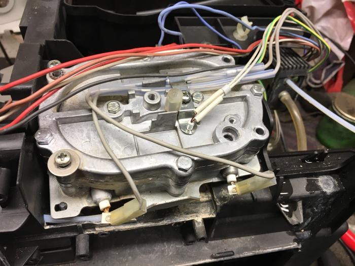

Zdravim,
dostal jsem do ruky tenhle poloautomaticky kavovar, kterej puvodni majitel chtel vyhodit. Jelikoz jeho dite, nasypalo rozpustnou kavu do diry na mletou.... Jedna se o DeLonghi EAM 4200.S s vykonem 1150W (koukal jsem na net, ze jsou ted 1350W verze).
Kavovar byl totalne zaseknuty a bylo ucpane uplne vsechno uvnitr.
Po jeho kompletnim rozebrani a vycistenim, mi vsechno funguje. Nejprve nez vymenim vsechny o-krouzky jsemh o chtel vyzkouset a tece z nej voda.
Voda tece z prutokoveho ohruvace. Ten jsem rozdelal a byl pekne zoxidovany a o-krouzky take.
Stacilo by vymenit jen ten jeden velky ovalny o-krouzek a nebo to nema smysl a je lepsi to vymenit cele?
Vse ostatni se zda, ze funguje.
Bohuzel jsem na tom prutokovem ohrivaci nenasel zadne cislo, podle ktereho bych nasel ten konkretni typ.
Je nekde na netu seznam nahradnich dilu?
Poznate dle fotky o ktery dily se jedna?
Prijde mi to jako tenhle [ Link ] ale tam je pro model EAM 3 rady...
Myslim si, ze pouze nove tesnici o-krouzky by stacily.
Diky vsem za rady.
foto k příspěvku  od Knightey-
o 24.10.2017, 08:37 | Knightey-
Tak po delsim hledani jsem nakonec vse objednal zde -> [ Link ]
Dobre ceny, dily skladem a rychla komunikace technika po emailu.
