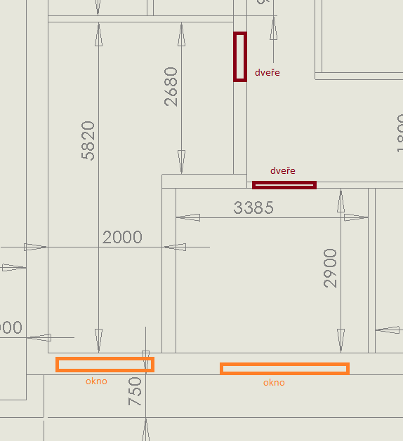

Řešíme pár dní jak rozmístit a uspořádat koupelnu. Navíc si musíme vybrat ve které místnosti koupelna bude (Ale asi v té vetší). Jsou dvě možnosti viz. nákres. Třeba někdo poradí ;)
Co bude v koupleně: vana (klasik), sprcháč zděný, wc, bidet, 2x umyvadlo, radiator žebřík na ručníky. Nějaká skříňka. Výhledově malá saunička.

Upřímně nějak nechápu proč tohle resis samodomo. Když už do něčeho investuju tolik peněz tak si najdu architekta dle mého gusta a řeším cely dům/byt koncepčně . Nakonec to stejně dopadá stejně a to tak ze lidi zjišťuji ze nemají to co chtějí jen pro to ze si neumí představit jaké jsou vůbec možnosti .
Jinak, vana pod okno, sprchac vlevo od dveří, sklo do rohu, umyvadla naproti dveřím na stres mezi vanu a pravou zeď . Na tu pravou pěkného designovej radiator, spis něco většího a podelneho. Do te menší místnosti saunu.
Záchod v koupelně je blbost .

V tomto pripade asi nic lepsiho nez rover nevymyslis.
Za me je taky WC v koupelne hovadina, mozna max do nejakeho krcalku kde neni misto, ale i tak je to na prd.

pokud nemá jinou možnost, tak proč by mělo být WC v koupelně špatně. Osobně bych ho dal do toho úzkého prostoru pod okno za polozídku, pro rychlejší větrání. Naopak bych vypustil samostatný bidet (z důvodu přesedání s kalhotama na půl žerdi) a dal bidetové prkýnko nebo spršku.

Nikde nepíše ze bude ještě někde druhej záchod a jeden a v koupelně je blbost. Pokud už by tam ten záchod musel být , udělal bych to následovně :
Do toho úzkého zbytku ve větší místnosti napasovat saunu, do rohu proti dveřím dat sprchac a za dveře záchod oddělenej nějakou třeba skleněnou příčkou od dveří . Vedle sprchace žebřík.
Do druhé místnosti vanu a umyvadla a skříňky . Když už je tam tolik místa tak somostatne stojící vanu .

Každopádně na tohle je ideální SIKO, mají vlastní designery a vymakají pěknej 3D návrh (věci je pak samozřejmě možné koupit jinde). Pokud člověk chce ušetřit za architekta, tak SIKO je ideální, šli jsme tou cestou.

Je to docela problém rozumne rozmistit, kdyz je tolik veci na nacpani. Jinak jedno WC je jeste bokem koupelny.
