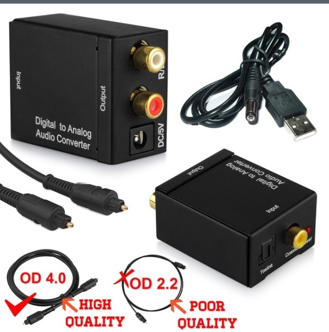

o 27.09.2017, 17:21 | madmaik
[ Link ] Zkus na alze najit neco takovyho
o 27.09.2017, 17:26 | hanzy10
madmaik : [ Link ] něco takového?
ale zase jsem se byl zeptat tady unás v TV servis, a pan mi říkal ze to zae není tak jednoduchý pres tu optiku, ze jednoduší je pres HDMI. moc tomu nerozumím tak nevím jak moc je to těžké :D
Další poznatek ohledně ŠUMU kdyz odpojím aktivni subáč tak šum zmizí,ale nestačilo vypnout akt.subáš musel jsem vyndat i ty cinch ze zesiku.

madmaik: to co si poslal z ALZA.cz je věc co by mi asi fungovala ne? :D co jsem koukal tak tam asi nic jiného není.
Debilně zeptám, ten převodník ovlivňuje kvalitu zvuku? nebo nato nemá žádný vliv.

o 30.09.2017, 12:07 | maresk
Čau, řešil jsem pro kamaráda, aby mohl připojit telku od Samsungu, která má k sobě box (napřímo nejde nic připojit, v boxu jsou HDMI, USB, optika na zvuk) k domácímu kinu bez opt. vstupu - koupil jsem předchůdce tohoto: [ Link ] a funguje to bez potíží, hraje to čistě a hezky :-), kupoval jsem to cca půl roku zpět a bylo to o kilo levnější (399 Kč)
o 01.10.2017, 16:14 | hanzy10
jj taky už mám tu plastovou krabičku :D a také to hraje :)
o 03.10.2017, 11:12 | Rustapha-659
Nasál jsem v létě za výborně tohohle číňana a všechno jede,jak má! :-) Jen musím koupit delší optiku a eventuálně napájecí USB kabel.Příjemný překvapení celkem..za nějakých 200,- včetně pošty a za 14 dní to bylo doma :-) P.S. Ekologická stopa tý krabičky musí bejt strašná.. :-D
