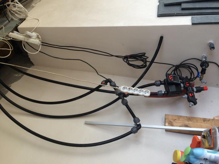

Ahoj všem LOXONE pozitivním.
Máte někdo přes Loxone řešené automatické zavlažování zahrady?
Přemýšlíme s mým elektrikářem, jak nejlépe řešit automatizaci závlahy a hledáme ideál řešení.
Mám 8 okruhů závlahy a zatím je ovládám buď manuálně z aplikace přepínacím radiobuttonem nebo nastaveným časováním přes Autopilota.
Nicméně chtěl bych komfortnější a chytřejší řešení, které by i v závislosti na počasí (hodnoty načtené z IP meteostanice) ovládalo chování závlahy - oddálení závlahy při / po dešti či prodloužení zavlažovacího času při vyšší teplotě / osvitu.
Ideálně s možností komfortního nastavení standartní délky intervalů a časů pro jednotlivé sekce.
Předem díky za každou reakci, každá rada drahá :-)

- můj dotaz není myšlen na to, jak poznat kdy se má zalévat, to mám již vyřešeno a podchyceno. Informace, kterou hledám je ta, jak co nejsnáze a nejšikovněji mít možnost ovládat to v rámci Loxone aplikace.
