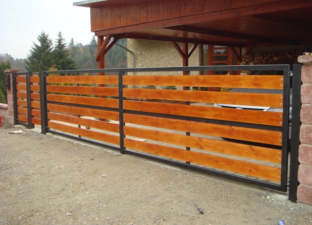

U mě to bude použito na výplně u 3x dvoukřídlé brány, takže velká plochy cca 20m/2. Konstrukce bude v kovářské čérnotě + ten TEAK by k tom možná taky šel.
o 22.04.2017, 19:12 | Leveler
Rámy budu mít cca jak na foto. Bodou ale cca 3 vedle sebe. Jedná se o parkovácí místa. Tato barva možná bude oregonská pínie což vypadá taky dobře!

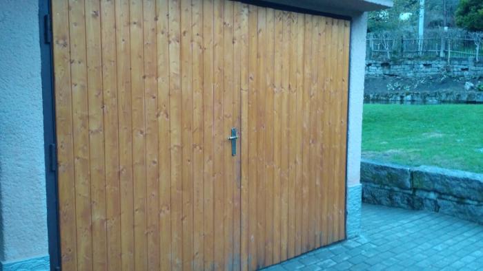

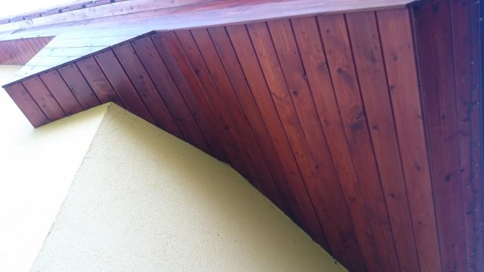

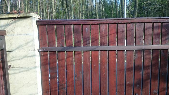

Leveler: tady to máš,ale jen orientačně je to mobilem.. Tak to vypadá od 2007... Bondex satin finish teak
o 23.04.2017, 18:26 | Bigboss
foto k příspěvku  od Bigboss
o 23.04.2017, 18:27 | Bigboss
o 23.04.2017, 18:30 | Bigboss | Upraveno: 2017-04-23 18:31:43
Řekl bych že barevně odpovídá asi ta poslední fotka,jediné co se trochu ztratilo je původní lesk jinak drží,dokonce přežila i drápy našeho psa na brance,ja už nechci nic jineho :-)

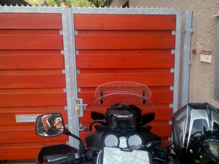

o 23.04.2017, 19:55 | Lufas
Tady je oregonska pinie po roce na palubách.
foto k příspěvku  od Lufas
o 23.04.2017, 19:56 | Lufas
Tady na plotě...

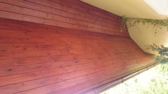

o 24.04.2017, 13:22 | tommas
Já dal modřínové palubky + Remmers Mahagon a po třech letech stále jako nové.
o 24.04.2017, 13:41 | Leveler
Můžu poprosit o foto jak to vypadá na ploše? já budu mít smrkové palubky.
o 24.04.2017, 15:21 | tommas
foto k příspěvku  od tommas
