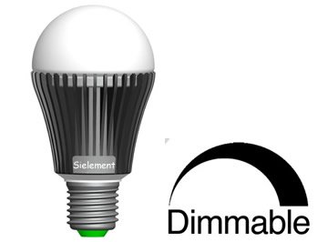

Prosímtě, pro ovládání stmívatelných okruhů používám LOXONE Dimmer (viz odkaz [ Link ] ), který je umístěn v rámci rozvaděče.
Pak už jen ta konkrétní světla musí mít světelný zdroj, který stmívání podporuje.
Vybíral jsem tedy žárovky, které jsou na obalu označené jako DIMMABLE (s piktogramem viz obrázek).
Nejsem elektrikář, nemontoval jsem to sám, ale pokud vím, tak nic jiného tam skutečně není.
foto k příspěvku  od tykeev

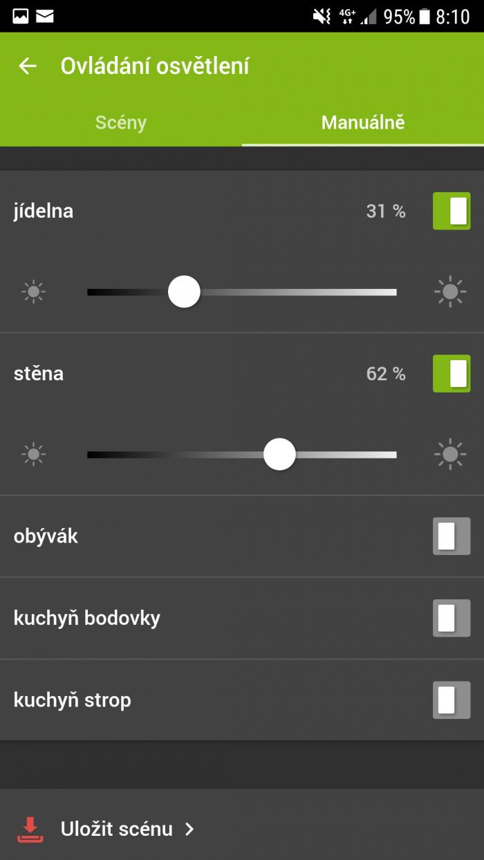

o 24.03.2017, 08:14 | tykeev | Upraveno: 2017-03-24 08:15:40
V rámci ovládací aplikace pak už pro danou místnost (v tomto případě obývák s kuchyní) jen reguluji intenzitu dle libosti (či taktéž případně dlouhým stisknutím tlačítka měním intenzitu)

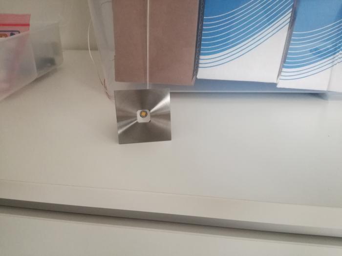

Kdyby měl někdo zájem vyrábíme LED svítidla na zakázku. Jako ukázka bodová svítidla o rozměru 50x50mm. Parametry 3000K, osazeno optikou 78°, příkon 3W, proudové napájení s možností stmívání jak pomocí Loxone, tak i jinými systémy DALI atd...
foto k příspěvku  od Tomak
