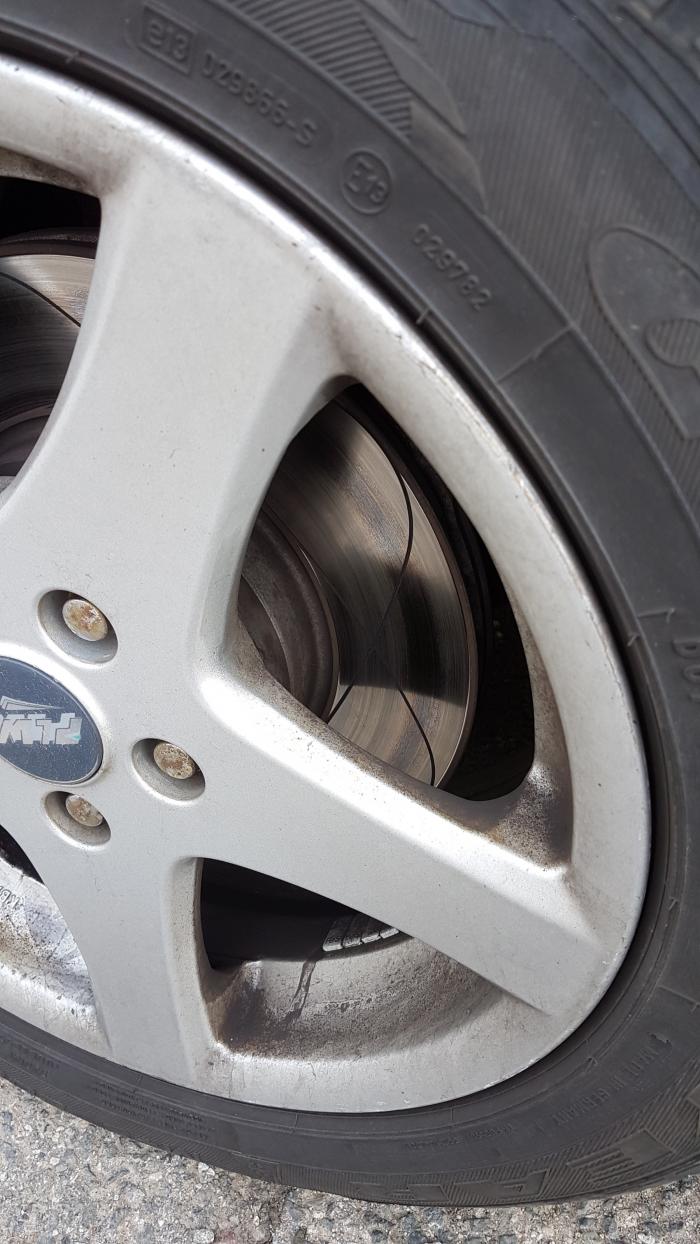

o 17.03.2017, 18:01 | dj.DEKL
Takze mam spatny desticky kdyz to udelalo prouzek ?
foto k příspěvku  od dj.DEKL

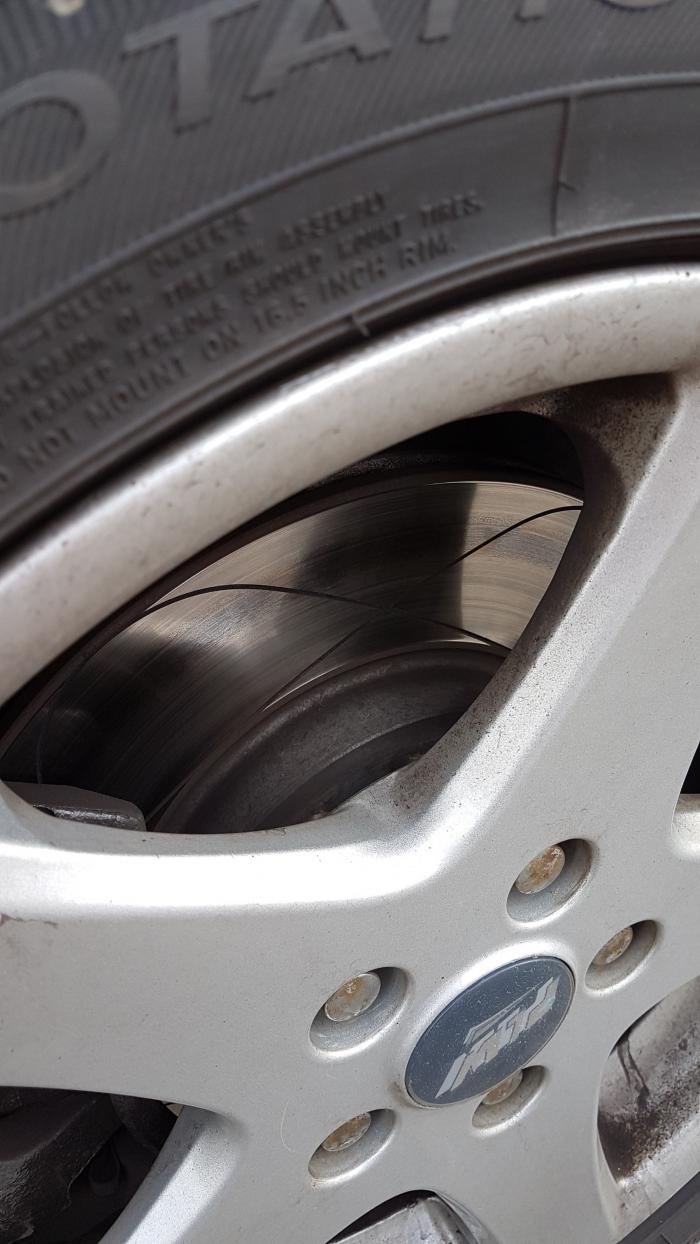

o 17.03.2017, 18:02 | dj.DEKL

o 17.03.2017, 18:56 | Tuner#2
dj.DEKL: Deska nemusí sedět celou plochou a lokálně se přehřála a nanesla na kotouč. Mě se tohle očas stane u Žlutky na zadku (jezdím tam série pro Octavii 2) na okreskách (taky v cca. 2/3 průměru kotouče) a stačí navštívit okruh v Mostě a desky i na zadku si krásně sednou a probarví celý kotouč rovnoměrně. Chvíli bych jezdil na klid aby si desky sedly celou plochou a pak bych je někde poběhnul procesem zahoření a uvidíš.

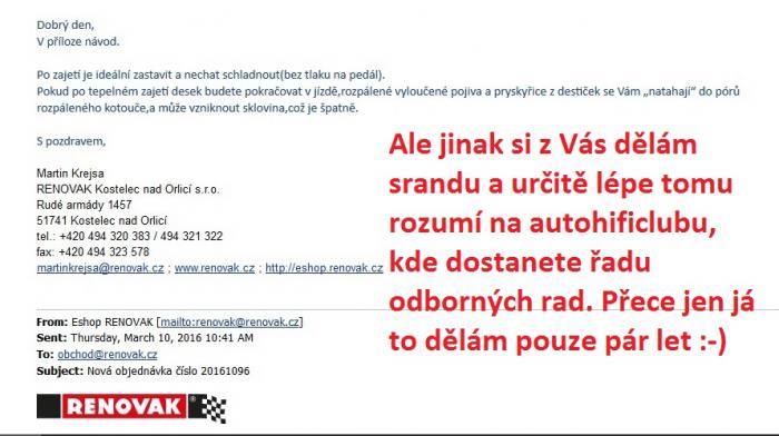

Vždyť jsem ten důvod v postu 18.03.2017, 23:15 a ty si pořád meleš svou. Pokud při záběhu desek brzdy ohřeješ na 350 a víc °C, tak pak musíš ihned ZASTAVIT jinak si desky i kotouč zalepíš vyloučeným pojivem.

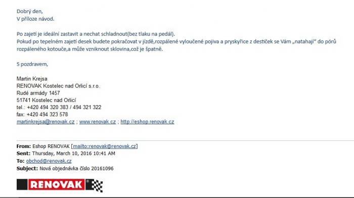

Pro nevěřící Tomáše přikládám print screen e-mailu od člověka, který se tím živí celý život...
foto k příspěvku  od Tuner#2

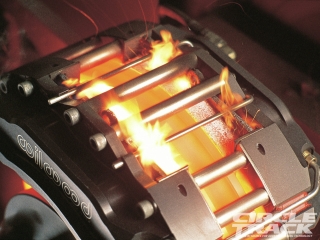

o 19.03.2017, 09:59 | Tuner#2 | Upraveno: 2017-03-19 10:02:09
mrazik: Ale bzrdy v F1, nebo WRC když hoří, tak ty desky už dávno mají proces zajíždění za sebou a ty teploty jsou mnohonásobně větší než o kterých se tady od začátku píše.
Takže ano, pokud brzdy hoří, je lepší je na okruhu dochladit za jízdy bez brzd, kdy se zchladí rychleji. To ale platí pro již ZAJETÉ brzdy!!!
Pokud máš desky nové, nejříve musí projít procesem "vypálení" pojiva při dané teplotě a ihned poté ZASTAVIT!!! Proč jsem tady už napsal a po vložení print screenu tomu snad bude věřit i nevěřící Tomáš...

Tuner: a když s rozpálenými kotouči zastavíš, tak se to do těch pórů natahovat nebude????????? To mi pls. objasni.
Znovu opakuji: vyhřeji kotouče. jedu bez brzd do úplnéhop zchlazení. Co se natahuje nebo vylučuje???
Ty ohřeješ a zastvíš ihned. Jaký je v tom rozdíl?
Nechápu stále.
o 19.03.2017, 18:23 | Tuner#2 | Upraveno: 2017-03-19 18:25:16
OMG, tak na tohle nemám sílu...
Když po záběhu zastavíš bez brzd, tak se pojivo vyloučí na povrch a v pevném skupenství po vychladnutí se odpráší na prvních brzdách pryč. To jsem psal už tady: 16.03.2017, 16:18

o 19.03.2017, 20:59 | mrazik
Takže takhle to vypadat nemá ?
foto k příspěvku  od mrazik
o 19.03.2017, 21:22 | Tuner#2 | Upraveno: 2017-03-19 21:23:48
Zdeny60: V procesu zajíždění desky je to snad evidentní a napsáno zde už 10x. Pokud desku ohřeješ na mez, kdy se začne pojivo vylučovat, tak si ho nataháš na kotouč a desku a tím vznikne sklovina a povrch se zaleští. Obzvlášť pokud do toho ještě sem tam zabrzdíš... Pokud to i po tomto postu nepochopíš, tak je mě líto, komu není rady, tomu není pomoci, desky si zajížděj dál blbě podle sebe...

o 20.03.2017, 16:31 | Tuner#2
camron: Žlutku jsem zajížděl vždy na letišti, ale jinak to jde i na silnici, stačí si najít dlouhý přehledný úsek bez provozu, tady v okolí mám hned tři kde se to dá a kde jsem zajížděl zbytek aut. Sklovina se nevytvoří hned, ta se vytvoří při vylučování pojiva když s tím dál pojedeš a budeš třeba jen lehce brzdit v provozu. Proto je nutné zastavit...
o 20.03.2017, 16:32 | Tuner#2
Ale jinak asi takhle...

o 21.03.2017, 20:16 | Tuner#2 | Upraveno: 2017-03-21 20:17:31
crestik: Máš něco k tématu? Nevšimnul jsem se, že by si někdy měl krom ubohých rejpanců...
Zdeny60: Přečti si ještě jednou text z print screenu e-mailu 20.03.2017, 16:32 I když pro tebe speciálně bude platit to co jsem červeně dopsal a doufal, že už se konečně probereš...

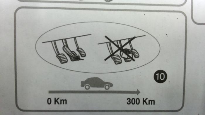

o 22.03.2017, 10:17 | Chadzi
Tady máte oficiální návod na zajíždění brzd. 300 km brzdit jako pírko :-)))
foto k příspěvku  od Chadzi

Mohl by se nekdo vip zeptat toho pana z renovaku, proc ty desky nezahreji pri vyrobe - tim nevylouci to co se ma vyloucit a nasledne to neobrousi? Me by to docela zajimalo.
o 23.03.2017, 22:28 | Tuner#2 | Upraveno: 2017-03-23 22:29:22
assassin: Však třeba Ferodo to dělá (je to uvedeno v druhém dokumentu hned v prvním postu 16.03.2017, 16:18, který jste jistě všichni četli jak vidím...), ale i tak je záběh desek důležitý a uvedený postup se mě osvědčil i u sériového obložení - mnou uvedené srovnání dvou aut se stejným obložením v diskuzi už také padlo.
Navíc snad máš kredit na to do Renovaku zavolat sám, mě by tady stejně nikdo nevěřil :))

Tuner#2 : tak zrovna dneska jsem resil kopajici kotouc
Youtube video:
o 31.03.2017, 23:37 | Tuner#2
Jak se z toho videa se dá poznat, že kope kotouč a není to třeba nábojem?
o 01.04.2017, 01:07 | Chadzi
Tuner#2 :Mohl by ale nejspis nebude. Protoze vnitrni strana byla v pohode. Tady mas druhou stranu na zacatku staceni.
Youtube video:
o 01.04.2017, 07:58 | Zdeny60
Chadzi - tedy sorry, ale právě ti bylo na půl kilometru příspěvků vysvětleno, že kotouč nekope,protožehází jak sviňa:-)))))))))To máš epoxid na kotouči:-)))))
