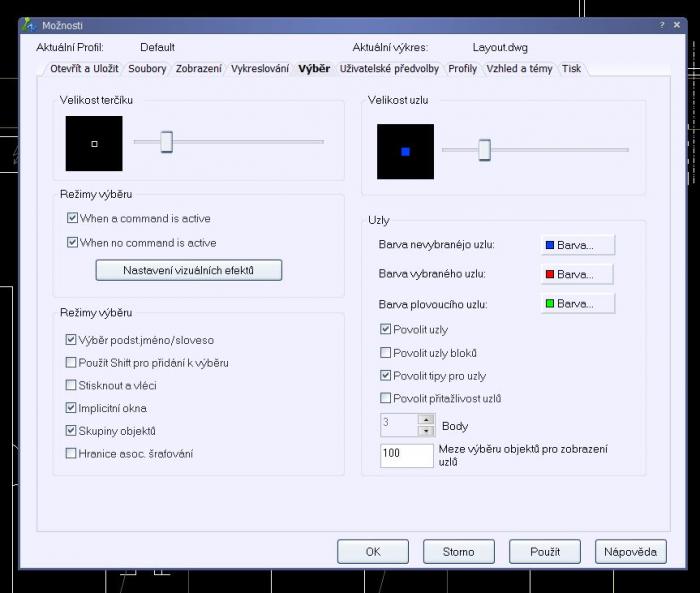

"nějak" se mi podařilo něco někdě asi přenastavit, ale kdyz se označují prvky označí se jen jeden a když se klikne na další, označí se ten podlední a ten první se odznačí a množina se dá označit jen při držení SHIFT.... nemáte někdo ponětí, co se kde dá změnit aby to zase fungovalo na obyčejné klikání bez shiftu, když chci označovat víc položek?

o 14.03.2017, 13:22 | DaveX
Budeš to mít normálně v nastavení výběru, mám sice jiný CAD, ale bude to stejné. Něco jako přidání Shift k výběru.
foto k příspěvku  od DaveX
o 14.03.2017, 13:23 | DaveX
Je to položka "Použít Shift pro přidání k výběru" v Režimech výběru.
o 14.03.2017, 13:30 | Only_One
Dííky :) jeden checkbox a je z toho človkě na prášky :-D
