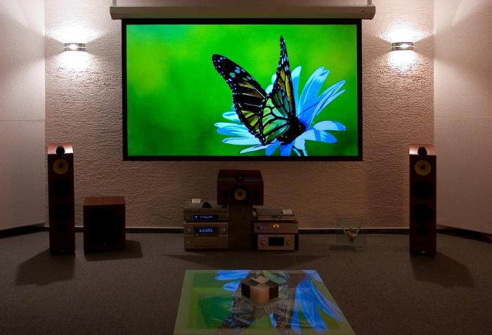

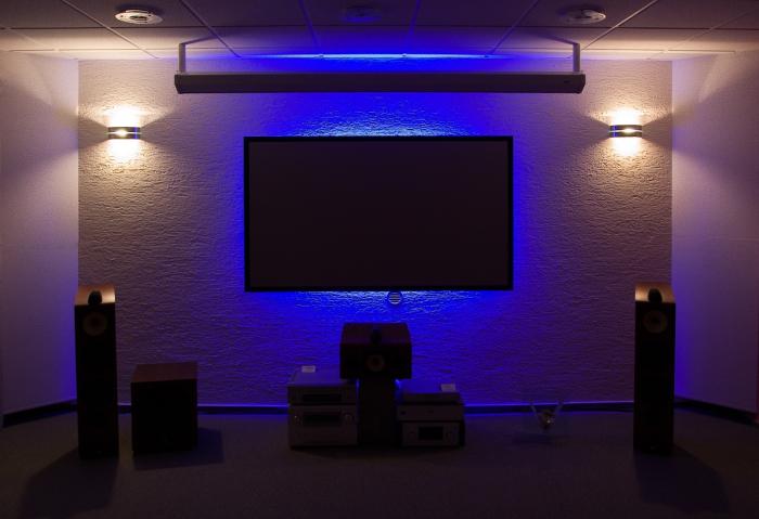

Jaký jsou vůbec vhodný vzdálenosti na pozorování? Dejme tomu, když projektor by byl 3,5 m od plátna a sedačka 3m? Teď čučíme z cca 3m na 50". Dá to třeba v pohodě 100-120" nebo to už je moc velká úhlopříčka?
o 07.02.2017, 23:01 | Tuner#2
V bývalé práci jsme měli pevnou desku něco kolem 170cm úhlopříčka a plátno bylo 260cm. Úplně v pohodě se na to dalo koukat ze 3 - 3,5m a to tehdy byl zdroj signálu jen DVD přehrávač přes DVI výstup.
V dnešní době BD disků a full HD projektorů se dá i větší úhlopříčka.

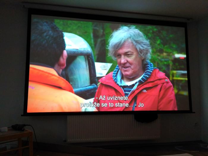

Zrovna provádím instalaci v ložnici :-)
Projektor Benq W1090
Plátno ELITE SCREENS s elektrickým motorem 125"(16:9)
Zdroj signálu Octagon SF4008 UHD 4K + NTB
