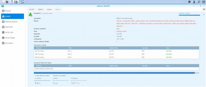

Ahoj, mam doma NAS od Synology DS 413 a v nem 4x2TB HDD (jen v posledni sachte uz mi odesel druhy HDD - vzdy to zacne hlasenim:
Na pevnem disku došlo k chybě na vstupu/vystupu
pak to i hlasi velky pocet odpojeni a pripojeni disku a pak se na disku zacnou objevovat vadne bloky...
Jeden disk mi to uz odrovnalo komplet a ted se zda, ze to likviduje dalsi. Mam podezreni na tu sachtu cislo 4, protoze ze by byla nahoda, ze v prubehu cca 6 mesicu udejde vzdy jeden 2TB HDD ve stejne sachte mi pride divne.
Takze disk sem vyndal, zformatoval a ted ho testuje HDD Scanem a uz na nem hlasi 4 vadne bloky a to ej na 7% testu....

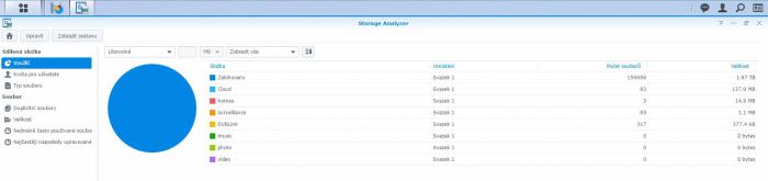

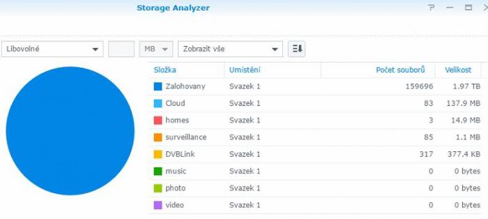

Ale dalsi vec, co me trapi, ze sem z NASky vykopiroval data, ale nasel jsem jen 2,2TB dat a jelikoz RAID pole je tvoreno 4x2TV v RAID 5, cili vysledek je cca 5,8TB, tak je mi divne, proc na NASce mam cca 2,2TB dat a uloziste je plne - viz foto. Nenapada me, kam jeste kouknout, zdali sem nekde nejaka data neopomnel...

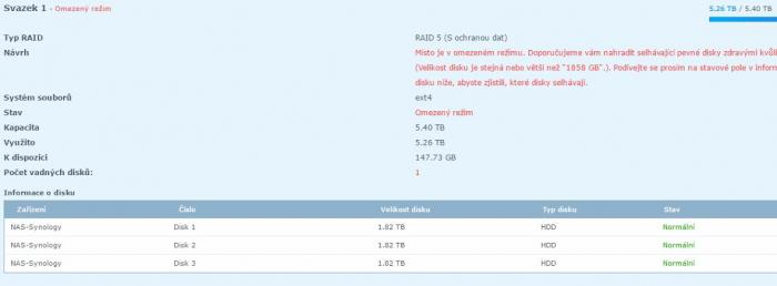

prvni foto je foto správce úložistě (svazku), kde chybi 4. disk, proto je v nouzovem rezimu
druhe foto je storage analyser, kde je videt, ze jinde zadna data nejsou...
foto k příspěvku  od ACEMajky
o 31.01.2017, 10:02 | ACEMajky | Upraveno: 2017-01-31 10:04:48
o 31.01.2017, 10:07 | ACEMajky | Upraveno: 2017-01-31 10:09:20
o 31.01.2017, 10:09 | ACEMajky
o 31.01.2017, 10:10 | ACEMajky

Zkusil jsem vymazat slozku cca 270GB a skutecne se uvolnilo misto +- 270GB (sem si rikal, zdali nebude problem s veliksoti alokacnich jednotek a nebudou male soubory (fotky) zabirat zbytecne moc mista) - ale to byl spise jen pokus co me napadlo z historie
o 31.01.2017, 22:27 | ACEMajky
Tak jsem presunul vsechna data a synology hlasi 3,3TB zaplneno z 5,8TB, fakt uz nechapu co zabira to misto - kdyz kouknu do File Station, tak vsechny slozky zde ukazane maji max 150MB...
Koukal sem i do surveillance (kdysi sem testoval IP kameru) a nic, vse vyprazdnene
o 31.01.2017, 22:58 | ACEMajky
Tak asi nalezeno, po odinstalovani cloud station s emisto uvolnilo - sem si s tim kdysi hral, ale nijak to dal nevyuzival a asi to sezralo veskere volne misto na disku
o 31.01.2017, 23:03 | ACEMajky
Stejne nechapu, ve storage analyseru bylo u Cloud vypsano 138MB dat, tak proc to sezralo nakonec 3,3TB - nechapu
