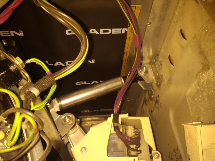

Potřeboval bych zjistit, jaký tlumič patří do konkrétní pračky, abych to nemusel rozebírat 2x. Klidně na mail. Díky...

W1734

V originale je tam AWECO MIELE 05573114, 110N, ale to uz se snad neda sehnat. Dival jsem se, ze se tam ted dava asi zn. SUSPA. Ale nevim typ, mno...
Je dobre s tlumici vymenit i ty horni pruziny, kdyz se s tim budu pachtit?
Jinak pracka ma 10 let a poslednich cca. 5 let jede i 15-20x tydne.

foto k příspěvku  od camron

Tak nic, už jsem si to zjistil a objednal...
o 03.02.2017, 21:53 | camron
Tak...výměna tlumičů proběhla. Rozdíl v chování pračky markantní.
