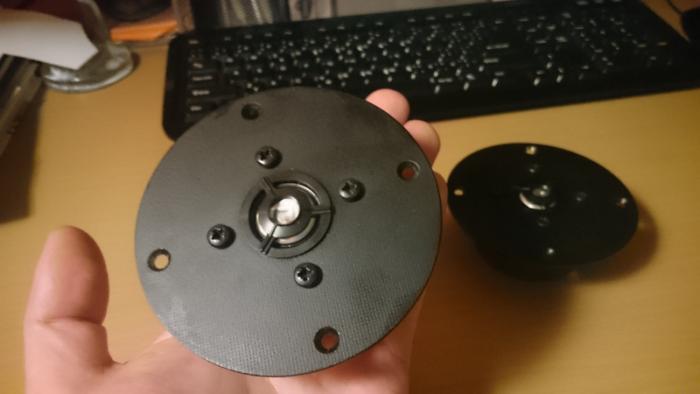

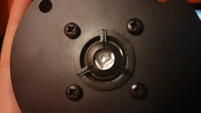

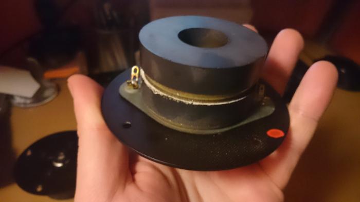

Dobrý večer, potřeboval bych poradit. Mám poškozené titanové kaloty na výškových repro pro sloupové repro pro home - hifi. Dá se to nějak řešit opravou a nabo mám začít shánět jiné kusy? Docela rád bych je spíš nechal opravit. Repro nemají spálené cívky a normálně "hrajou" resp. jedna je jen málo promáčklá ale ta druhá víc viz. foto :-( Není to moje práce a takhle se to už ke mě dostalo. Jedná se o staré bedny Heco Superior 750 Presto a výšky viz specifikace
Díky moc za rady, případně odkaz kam to zaslat na opravu.

o 09.01.2017, 23:45 | 323Marty
Jestli repro normálně hrajou, tak se neboj rozšroubovat ty čtyři šroubky shora a sundej celý to čelo a ta kalota tam bude nějak nasazená. Opatrně jí vyndej z magnetu a zevnitř jí normálně vymáčkni do původního tvaru. Jestli se Ti do toho nechce, nebo když se Ti to nepovede, tak to zabal do krabice a pošli panu Křížovi do Akustika Brod. Zatím sem od něho měl vždy skvěle opraveno a rozumných termínech.
o 11.01.2017, 12:32 | Transportérák
323Marty - Moc díky. Vypadá, že se to povedlo :-)
o 11.01.2017, 13:14 | blázen
nic na tom není, rozeber vytáhni cívku (bude po krajích asi přilepená k deklu nějakou páskou, promáčkni zpět a slož. Jen na tom budou vidět mapy po destrukci. Není na tom co bys zkazil, jen neurvi lanka - vodiče k tomu terminálu. A jestli tam najdeš takový měděný maz, tak ho nech tam, neutírej ho. Jinak takovou cívku ti možná výrobce prodá, nebo i kříž, ale přijde mi zbytečný mu to posílat. Pokud bys ale poslal, tak neuděláš chybu, je dobrej, opravil mi mnoho repro, ušetřil mnoho peněz, takovou opravu ti udělá za pár korun, možná ti nabídne novou cívku, umí sehnat ledasco.
o 11.01.2017, 14:16 | rover (WoodTech)
Mě když se to stalo tak jsem vyřešil brčkem :-) stačí přiložit,pusou nasát vzduch a potáhnout....výhodou je že nemusíš nic montovat ;-)
