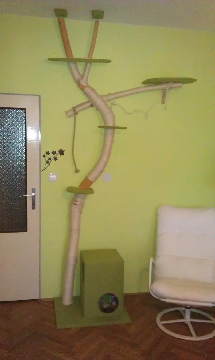

o 09.01.2017, 08:36 | duke
Ahoj, do bytu jsem vyráběl strom pro kocoura a ukotvení jsem měl vyřešené rozpěrným šroubem na vrchu a na vyložené větvi a ploše na spaní hmoždinu do zdi. Až budu doma můžu pohledat foto stromu.
Strom jsem z vrchu navrtal dal matku do dřeva, pak závitovou tyč a k tomu vyrobil protikus co se opřel do stropu a pak matkama rozepřené zajistil.
Drželo to dobře.
Hlavně to chce tvrdé a vyschlé dřevo.

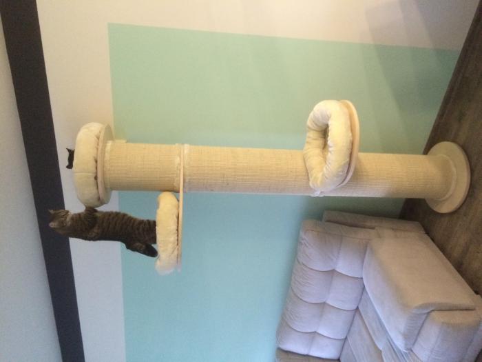

o 10.01.2017, 05:17 | Kubais
Taky sem si dělal a celé to budu kotvit na zeď. Kočky maji po sedmi kilech tak to musi něco vydržet.
foto k příspěvku  od Kubais
o 10.01.2017, 20:46 | duke
Poslal jsem i do emailu, pro inspiraci vkládám i sem.
foto k příspěvku  od duke
o 16.01.2017, 22:56 | filip146
hezké hezké, čím jsi omotával?

o 07.02.2017, 14:27 | vlados_dyk
Díkes chlapi za tipy. Přemýšlím o variantě čistě toho stromu s těmi patry udělanými z kmene stromů. Zkouším je sehnat přes člověka z Timbersportu, ten by měl mít různé průměry i tloušťky. Jen mi poraď Kubaisi, jak jsi ukotvil strom do tý podstavy? Nějakej šroub zespodu? Já bych asi dal na zem nějaký opravdu velký průměr i tloušťku, aby to mělo stabilitu a nechci to kotvit ke zdi, neboť to nemám kam :)
Jinak to Filip146, omotává se nejčastěji sisalem. Já ho kupuju u nás v železářství, mají různé průměry, nejlepší sem vyhodnotil prům. 8mm, nejlíp se s ním pracuje a vzhledem k ceně nejvýhodnější. Ale je z toho bordel, tak pak pořádně zamést.
o 07.02.2017, 18:17 | kozlustechnykus
Na zem se da dat jako podstava kostka, aby ta zakladna byla siroka a tezka a dovnitr si kocka mohla vlezt. Takhle sem to videl u nekoho a asi celkem v pohode.Neco jak sem dal duke, jen strom roste primo z te kostky.
o 08.02.2017, 19:02 | Kubais
Podstavu sem vrtnul jen na velké vruty, pač bylo už dopředu určeno, že to půjde kotvit na zeď. Přece jen mají chlupáčové po cca sedmi kilech a zrušili už několik škrabadel.
