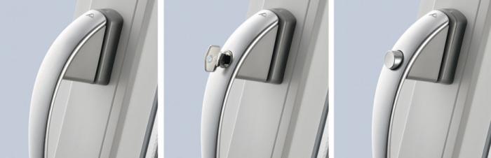

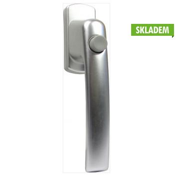

o 09.01.2017, 11:53 | CervinVega
Máte někdo tip na hezkou nerez kličku s tlačítkem a v hranatém stylu, na dveře i na okno?
o 09.01.2017, 21:58 | MazliG
hranatý moc nefrčej - asi je to nepohodlný do ruky ...
