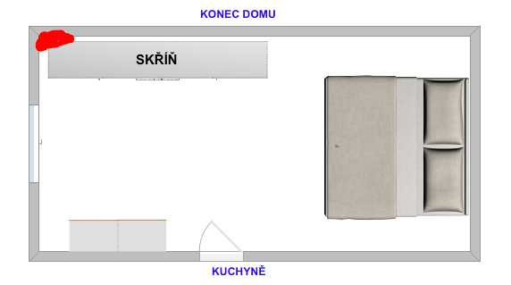

Ahoj,
prosím poraďte, jak se zbavit začínající plísně v bytě a co nejvíce zamezit tomu, aby nevznikala.
Máme jedno konkrétní problematické místo - a to zrovna v ložnici za skříní. Skříň je u koncové zdi baráku, takže ta zeď je pravděpodobně nejchladnější v bytě. Skříň máme minimálně tak 10 cm od zdi, není na ní úplně přilepená, takže vzduch tam máme. Bohužel skříň se nedá dát jinam, není na ní nikde jinde místo.
Větráme hodně, topíme celkem dost. Okna nová, plastová. Necháváme ventilaci i když jsme celý den pryč.
Posílám obrázek, červený flek je ta plíseň. Za postelí je jiný byt.
Zatím to není nic hrozného, ale potřebujeme zakročit včas.
Také to máme dole na oknech.
Díky předem za rady.
foto k příspěvku  od hanx

Narovinu? štuk omlátit až na cihlu a natáhnout novou sanační omítku. Můžeš tam srát "savo" horem dolem, ale pomůže to na malou chvilku. Taky musíš zajistit sanaci té skříně, bude ta plíseň už i v ní. Je to blbý, že je to zkrátka venkovní zeď - prochladá a sráží se tam vlhkost. To že máš plíseň dole na oknech? tepelnej most?
Léta jsem s plísní bojoval v bytě a byl to boj s větrnými mlýny.
Plíseň nemá ráda průvan. Zvážit tam zavést nějaké aktivní větrání.

Máme to skoro identické, v ložnici za skříní na návětrné straně mají někteří sousedi plíseň. Tepelnej most jako kráva, termokamera ukázala rozdíl snad deseti stupňů Celsia. Pokud nepomůže větrání (nám kupodivu trvalé mikrovětrání plísni zabránilo, sousedům ne), tak zateplení baráku je asi jediná dlouhodobá šance.

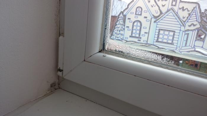

Bohužel řeším stejný problém,v rozích oken začínající plíseň(okna mokra zevnitř) a mám rohovou místnost a v rohu taky lehce začíná,tento problém máme samozřejmě jen v zimě,barak zateplený není a zatím se s tím nepočítá. Vlhkost v bytě 60-70%. Nevíte o nějakém dobrém tichém odvlhčovači? Na heurece je toho mraky a člověk neví...
o 07.01.2017, 10:16 | Bigboss
foto k příspěvku  od Bigboss
o 07.01.2017, 10:17 | Bigboss
Ložnice,rohová mistnost.
o 07.01.2017, 10:24 | Bigboss
Prošel sem celý byt a plíseň je vlastně jen podél oken a v jedné rohové místnosti v rohu jinak za skříněma atd nic. Nejhorší je samozřejmě ložnice kde spíme.

Rosí se ti okna = chyba je zde = stará skla, která neizolují. Já vyměnil třeba v kuchyni kde to bylo při vaření nejhorší za lepší a od té doby klid.
o 07.01.2017, 13:23 | Bigboss
Kua je to barak z roku 2009,tak asi dali smějdi nejaky nejlevnější :-/

Skříň dát od zdi i zadní stranu, popř. ji podložit - to je asi poslední varianta k pokusu.
Další možností je přeskladát nábytek, aby nejvíce ochlazovaný roh byl přístupný.

Dvojskla se proste rosit budou. Pomuze zmena na trojsklo.
