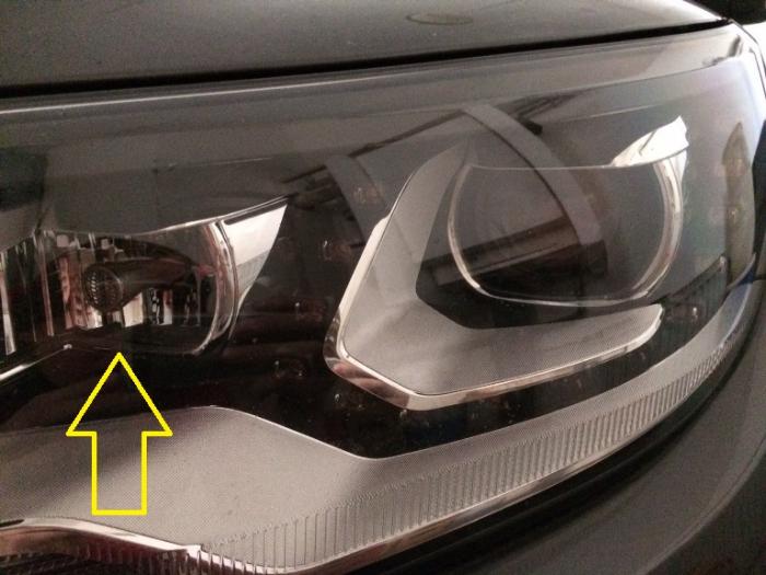

poradí prosím někdo k čemu jsou žárovky ve vnitřním rohu světlometu u Tiguana 2013 R Line? Má to bixenony a dynamický mlhovky při zatáčení, ale ty žárovky označené šipkou jsem nedokázal ještě rozsvítit... :-)
ještě by to mělo mít dynamický dálkový světla ale, ještě jsem to detajlně nestačil prozkoumat
foto k příspěvku  od ladisv6
o 06.01.2017, 12:25 | johanik
To je přisvětlování do zatáčky ne ? Zapni světla, natoč volant do strany a podle mne se rozsvítí
o 06.01.2017, 13:24 | Octávák
Johanik: to právě dělaj ty mlhovky si myslím... Samotného by mě to zajímalo ;)
o 06.01.2017, 13:25 | johanik
No jo, blbě čtu ... Ale nějak mně nenapadá co tam může bejt
o 06.01.2017, 13:32 | oranger
Nejsou to dálkový?
o 06.01.2017, 13:36 | johanik
Je tam Bixenon, takže dálková je v čočce s potkávačkou...
o 06.01.2017, 13:45 | oranger
Tj, ale ja treba na mondeu mam bixenon = dalkova v cocce s potkavackou, a k tomu jeste vedle normal parabolu.
o 06.01.2017, 18:36 | Kapka (M)
Přesně jak piše Oranger..na Mondeu mam Bixenony..a dlakove sviti xenon+k tomu dalkova halogenka..
o 06.01.2017, 18:54 | ladisv6
hoši, to bych viděl když zapnu dálkový, ale nic navíc než bixenon se nerozsvítí (tedy jen se překlopí clonítko v čočce na dálkový xenon) jedině, že by obě ty vnitřní žárovky byly prasklý :-) ale mají i takové divné stínění - děrované zepředu a do vněší strany...
o 06.01.2017, 19:01 | cezetko | Upraveno: 2017-01-06 19:02:40
ladisv6: Mám u BMW to samé. Je to prachobyčejná světelná houkačka. Přitáhni světelnou páčku k sobě a tohle se ti rozsvítí. Poznáš to tak, že na osvícené zdi uvidíš nažloutlé halogenové světlo. Od potkávaček i dálkovek je krásně bílé, protože obojí svítí xenon, kde se jen překlápí záklopka.
o 06.01.2017, 19:03 | Skaletonz
Tyhle žárovky tam bývají jenom pro případ světelné houkačky. Při probliknutí by se nestíhala clonka v xenonu tak rychle překlápět.
o 06.01.2017, 19:50 | cezetko
Skaletonz: není to kvůli rychlosti clonky, ta je naopak velmi rychlá a odolná. Je to z důvodu, že kdybys někoho cvičně propálil pozdravem dálkovým xenonem, tak bys ho slušně oslnil. A vím, o čem mluvím. Mám automatické dálkovky a občas mě nějaký kamion problikne, tak to moc nepoužívám.
o 06.01.2017, 20:41 | ladisv6
světelná houkačka by dávala smysl, jen když jsme to zkoušeli, tak tchán tu světelnou houkačku zkoušel (přitažením páčky k sobě - houkačka)ale te´d moc nevěřím, že to dělal správně :-) díky, vyzkouším to sám proti zdi :-)

je to prisvit do stran samo, disgnostikou si muzes vybrat prisvit mlhovkou a nebo ve svetlometu
kdyz se podivas do vnitr je to i smerove a ta parabola nesviti do predu

xenonman - jde to nastavit jen přes diagnostiku, nebo i přes pc menu nějak? asi ne co... :-(
ty mlhovky přisvicují teď, ale asi jen ve městě do rychlosti cca 60, možná je ale lepší mít přisvícení do zatáček mimo město, hlavně teď když je u cest dost zvěře... máš s tím zkušenost?
o 09.01.2017, 15:04 | xenonman
ladislav6 podivej se prez palubni pc jestli tam mas kolonku aktivace dealtivace prisvitu, ja to tam treba mam jak moznost povolit a vypnout
