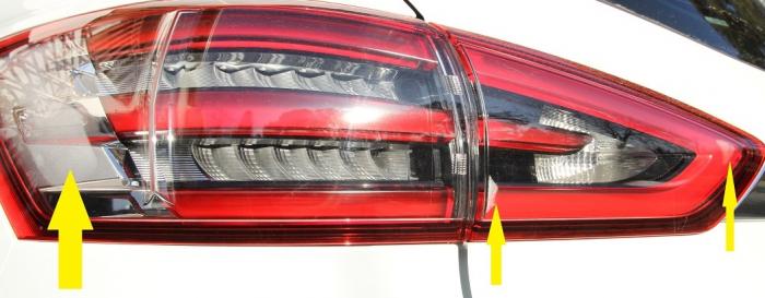

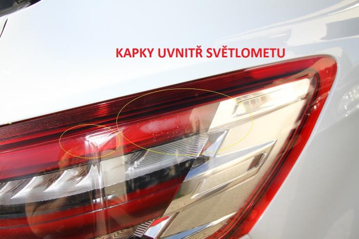

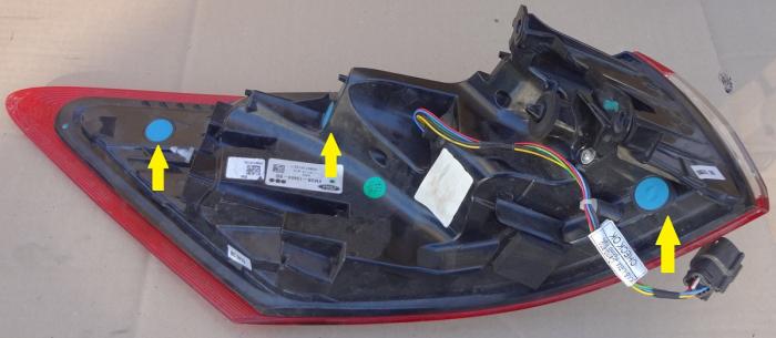

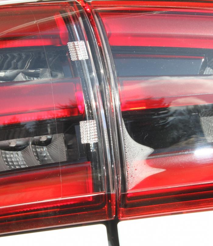

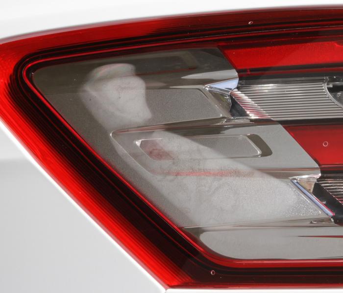

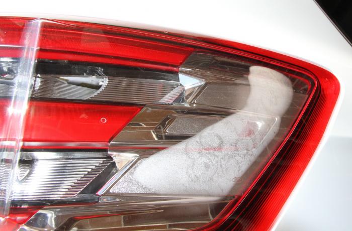

Ahoj,
obracím se na Vás s prosbou o radu. U nového vozu se neuvěřitelným způsobem mlží zadní lampy. Vzhledem k pořizovací ceně auta mi to přijde až trapné. To zamlžení třeba na chvilku zmizí, ale pak se zase za chvíli objeví na stejném místě. Přijde mi to jako vlhkost uzavřená v těle světlometu. Dělá to i při jízdě, kdy jsou svatla zapnutá a kdy, podle vyjádření servisu, by to mělo zmizet. Servis to prozkoumal, ale dle jeho vyjádření se jená o normální jev. Mám už asi tak 15. auto a žádné to nedělalo, takže mi to spíše přijde jako neochota řešit problém. U jedná lampy už zamlžení přešlo do formy kapek. Prozkoumal jsem fotky totožné lampy a přijde mi to jako uzavřený světlomet, nejsou tam nikde žádné otvory, kterými by to mohlo vyvětrat? Ty modré nalepené krytky nevím, co jsou? Membrány?
Dotaz zní - přijde Vám to jako normální jev?

o 30.12.2016, 14:55 | HIGHTOWER | Upraveno: 2016-12-30 14:57:09
Co řešíš, reklamuj to! Tohle prostě nemohou brát, že je to normální... Zajel bych do jiného servisu stejné značky, co na to řeknou. Pokud nebude chtít řešit prodejce, leda pak soudně a přes soudního znalce...
A normální to není. Mě se nemlží světla ani na 10 let starém autě.
o 30.12.2016, 15:14 | Frozen7
Ono pro servis (a popravdě i pro mě) je velikou záhadou, že se to děje u všech 4 zadních lamp. Člověk by pochopil, že bude vadná jedna, ale hned 4?

o 30.12.2016, 20:54 | xenonman
zadni svetlomety jsem nidky neresil, u prednich svetlometu pokud je zamlzeni do 15% reklamace neuznavaji a nejvic me bere tvrzeni, ze ledky hrejou min nez zarovky proto se to mlzi.
pokud jsou uvnitr kapky je to spatne a reklamace by mela uplne normalne uznana.
osobne si myslim, ze je problem ve spojeni dvou materialu spodni casti a kryciho plastu venek.
samo reklamuj, kdyz by to to stvalo, vysist nech sveto
venku a nech ho dejchat at vyschne. pokud ma vstupy otevri je.
vem trans silikon a vem cely obvod svelometu tech 2 spoju tzn kolem dokola a musim to prestat.

o 30.12.2016, 21:03 | mrazik
Ja bych reklamoval jakekoli mlzeni svetel u noveho auta. Mam uz 4 roky S-maxe od novoty a ani jednou jsem nepozoroval zamlzeni zadnich lamp. To ze se mlzi vsechny svedci spise o spatne serii svetel, proste chybka pri vyrobe.

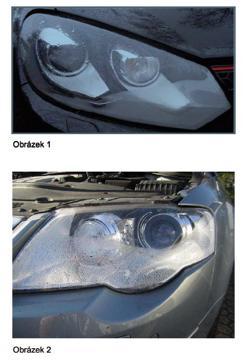

VW
Moderní světlomety s čirými skly se za nepříznivých podmínek, např. po průjezdu mycí linkou v zimě,
často silně orosí na vnitřní straně krycích skel. Zákazníci tento stav reklamují, protože se domnívají,
že rosení a netěsnosti mohou ovlivnit funkci a životnost světlometů nebo mají také obavy z potíží při
povinné technické prohlídce vozidla (STK).
Opatření
V případě reklamací zamlženého nebo netěsného vnějšího osvětlení postupujte následovně:
V případě reklamací musíte zpracovat následující body, aby nedocházelo k bezdůvodné
výměně vnějšího osvětlení a k opakované reklamaci zákazníka.
Nejprve zjistěte, jak silné je orosení ve světlometu. Zde rozlišujte mezi lehkým orosením bez tvorby
větších kapek na vnitřní straně krycího skla světlometu (viz. obrázek 1) a silným orosením s tvorbou
velkých kapek (viz. obrázek 2).
Obrázek 1
Obrázek 2
Při lehkém orosení se jedná o přirozený fyzikální jev, který může u současné konstrukční verze
světlometů s čirým krycím sklem vznikat díky otevřeným odvětrávacím prvkům. Teplý vlhký vzduch
přitom kondenzuje uvnitř světlometu na nejrychleji chladnoucích místech a dochází k rosení.
Zmizení tohoto orosení závisí na příslušných okrajových podmínkách (teplota, vlhkost vzduchu) a
různých provozních podmínkách vozidla. Při rychlé jízdě za teplého a suchého počasí světlomet
vyschne dříve než za studeného počasí s vysokou vlhkostí vzduchu při pomalé jízdě.
Z důvodu geometrie a proudění vzduchu v aktuálních verzích světlometů může orosení v okrajových
oblastech mizet pomaleji než v ostatních místech krycího skla.
Výměna světlometu není v tomto případě účelná!
Neoprávněná oprava nebo výměna dílu může být důvodem k zamítnutí nebo zpětnému vyúčtování
záruční žádosti!
V případě výměny světlometu musí být ke škodnímu dílu přiloženy fotografie poškození a kontrolní
protokol!
Při silném orosení s viditelnou tvorbou kapek musíte nejprve zkontrolovat, zda jsou všechny víčka,
odvětrávací prvky, konektory a objímky žárovek správně namontovány, zda jsou odvětrávací prvky
průchozí a zda nejsou na světlometu (těleso, krycí sklo atd.) praskliny apod..
Pokud mohou být tyto příčiny vyloučeny, prokonzultujte se zákazníkem, jak k uváděné odchylce
došlo. Přitom je důležité zjistit okrajové podmínky, které panovaly při vzniku orosení.
Možné ovlivňují faktory jsou například:
• mytí vozidla v mycí lince
• častý provoz na krátkých trasách při velmi vlhkém počasí
• jízda, resp. parkování za sněžení/ deště
• výměna žárovek
• přestavby na vozidle, v přímém okolí světlometů
Při reklamaci používejte níže uvedenou informaci pro zákazníka!
Informace pro zákazníka
Viditelné orosení krycích skel je koncepčně podmíněná vlastnost moderních osvětlovacích systémů,
která se vyskytuje u vozidel všech výrobců a nemá vliv na funkci ani na životnost:
• Není znakem pronikání vody z důvodu netěsnosti.
• Díky použitým materiálům nemůže docházet ke korozi.
• K redukci osvětlení nebo oslňování nemůže docházet, protože krycí sklo bezprostředně po
zapnutí světlometů oschne.
Vlhkost vzduchu nebo netěsnost?
Zkontrolujte, zda krycí sklo krátce po zapnutí světel (po cca 30 minutách) oschne. Pokud tomu tak
není a po vnitřní straně skla stékají kapky, zkontrolujte utěsnění světlometu.
Přitom dbejte nato, aby byla krytka světlometu správně nasazená.
Vlhkost, obsažená ve vzduchu, má tendenci se srážet na studených plochách. Ve světlometech
vzniká po zapnutí velké množství tepla, které je odváděno přes větrací otvory (otevřený systém).
Po vypnutí světlomet chladne a přitom může být přes větrací otvory nasáván studený vzduch. Vlhkost
v tomto vzduchu se sráží na nejchladnějším místě uvnitř světlometu, tedy na vnitřní straně skla. V
tomto případě se jedná o normální fyzikální proces!
Tento jev se vyskytoval již v minulosti, nebyl však díky silnému drážkování povrchu dříve
používaných rozptylových skel tak markantní nebo se vůbec neprojevoval.
Zamlžení skel při delším stání nebo při dalším provozu zmizí.
K zamlžení skel může docházet opakovaně!
Zatímco plocha průchodu světla krycího skla při zapnutém světle a při jízdě osychá velmi rychle, na
okrajích skla to trvá tak dlouho, že to zákazník považuje za reklamaci. Z technického i fyzikálního
hlediska je toto zbytkové orosení zcela bezvýznamné.
Jaké jsou však příčiny tohoto pomalého vysušování?
U moderních systémů světlometů s čirými skly není již světlo směrováno rozptylovým sklem, nýbrž
systémem čoček nebo reflektorů. Krycí skla jsou proto ozařována pouze v určitých místech a
zahřívají se proto od svého středu. Následkem toho pak okraje skla osychají pomaleji.

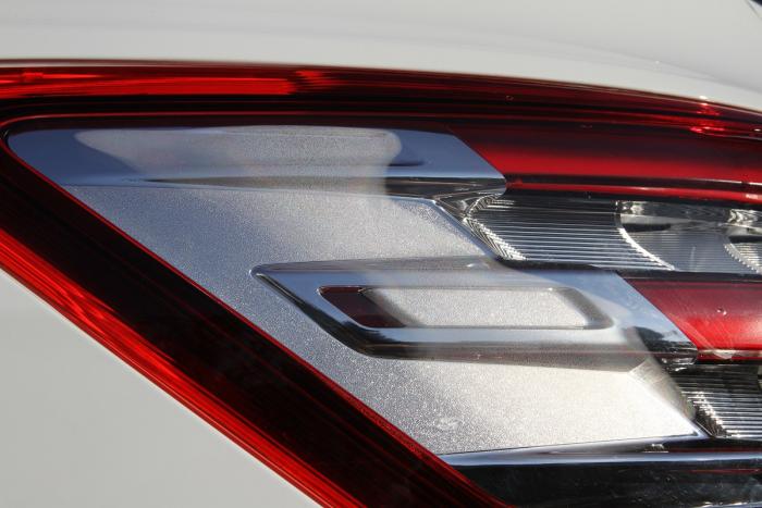

Takže jak jsem říkal, auto stálo 3 dny v servisu a nic se neprojevilo, z jejich strany reklamace uzavřeno. Údajně ve světlometu ani nejsou vidět žádné fleky, takže naprosto standardní jev. Ani nereflektovali na mé sdělení, že se zamlžení projeví ihned, jakmile světlo bude vystaveno teplotnímu vlivu (sluneční svit, apod.).
Stav dnešní viz foto. Zamlženo (přitom je venku krásných 10st, sluníčko, ani mráček). Fleky jsou myslím taky patrné i osobě se zbytky zraku.

o 26.03.2017, 13:07 | Seat Power
A kdyz to vse nafotis aby bylo evidetni ze jde o tvoje auto tak by je to melo zajimat ne??
