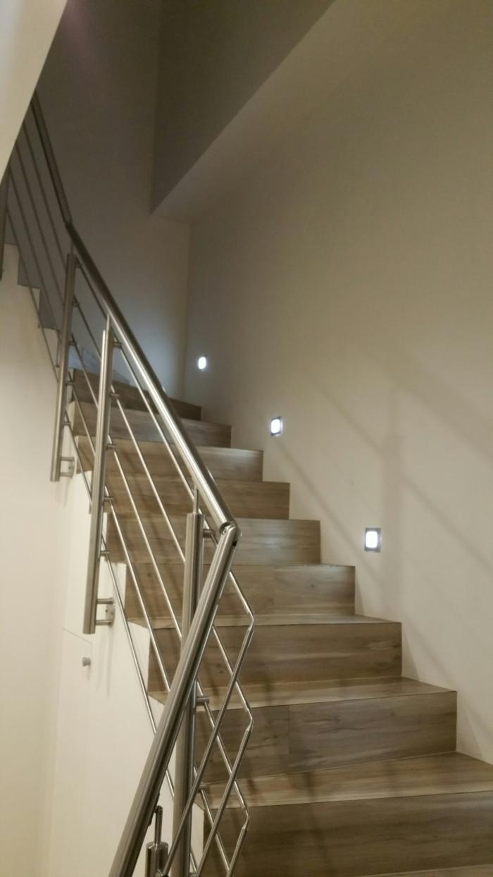

Ahoj stavebníci,
jak elegantně zakončit bok schodiště? Na schodnice dám eloxované hliníkové schodnicové profily viz [ Link ]
Ale lámu si hlavu co na bok. Schodnice jsou polepené vinylem a z boku je sádrokartonová deska.
Nejjednodušší by bylo začištění pomocí akrylového tmelu nebo silikonu a přetřít barvou. Ale nevím jak to bude vypadat po roce (vytírání, stáří atd). A nechce se mi to dokola opravovat.
Popravdě si moc neumím představit, že bych to vyřezával z klasických profilů. Podle mě to bude vypadat divně a nikdy to neříznu na milimetr přesně a navíc to bude strašná pakárna.
Řešil někdo?

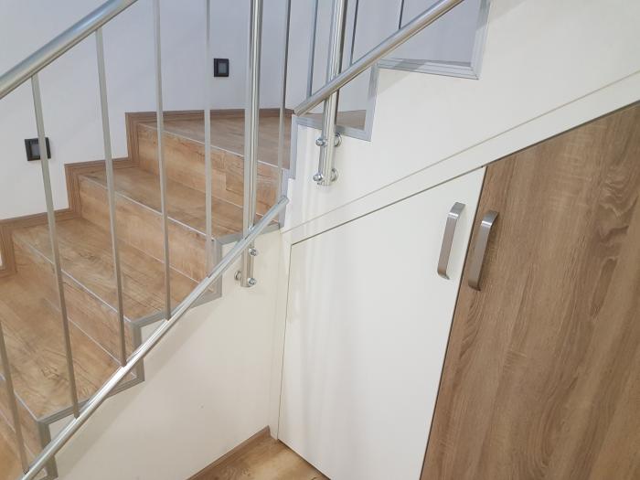

foto k příspěvku  od M.a.R.i
o 14.12.2016, 14:58 | tykeev

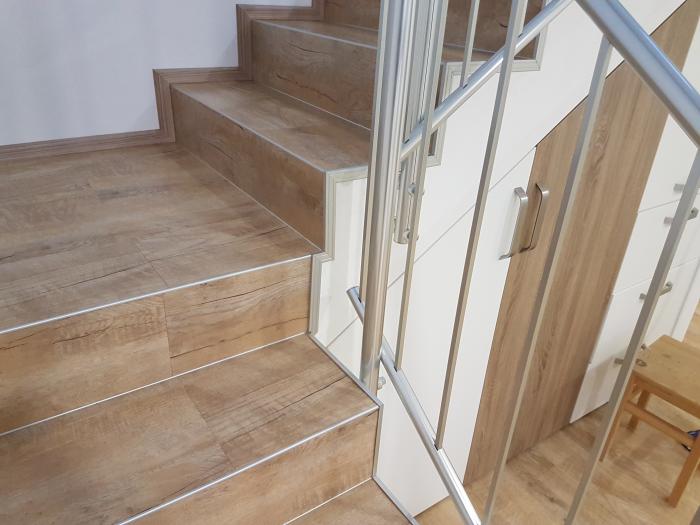

hliníkovou lištou, řešil jsem to nedávno také.
Je to "jebačka" s tím úhlováním, ale výsledek stojí za to.
Kupoval jsem je v profilteam.cz

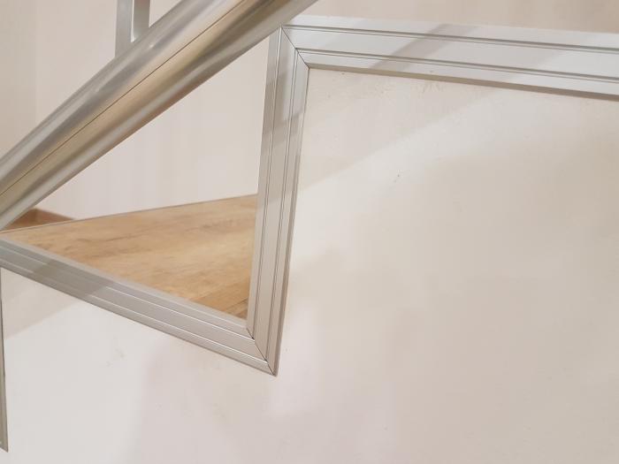

foto k příspěvku  od tykeev
Foto 2
o 14.12.2016, 15:42 | M.a.R.i
tykeev: Diky. Takhle jsem si to predstavoval, ale nebyl jsem si jisty zda to lze nejak elegantne provest. Mohl by si udelat detailni foto spoju? + napsat rozmery listy?
o 14.12.2016, 15:42 | M.a.R.i | Upraveno: 2016-12-14 15:52:24
Lepeno mamutem?
o 14.12.2016, 18:54 | tykeev
Lepeno mamutem.
Detaily napíšu zítra, teď nestíhačka :-)

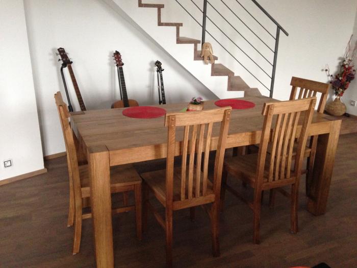

Já mám dubové schody, olemované dýhou, aby tvořili dojem pořádného masivu. Co takhle to olemovat lomenicí z toho vinylu?
foto k příspěvku  od cezetko
o 15.12.2016, 08:42 | M.a.R.i
cezetko:
dobrý nápad, ale nevím jakým to bude působit dojmem, neboť určitě spoj boku a schodnice bude vidět a aby se to pak časem nekroutilo.

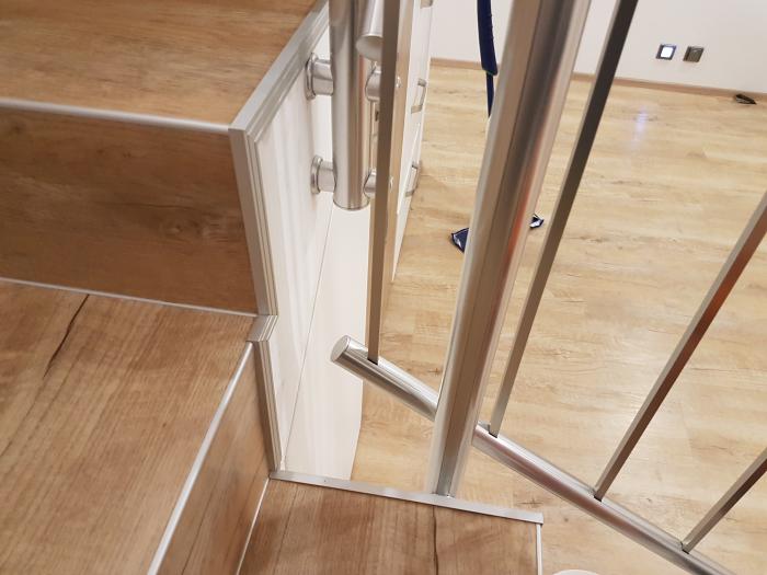

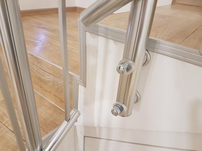

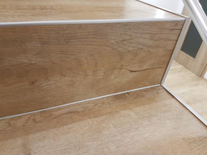

o 18.12.2016, 16:43 | tykeev
Tak zpoždění se přeci jen konalo, nicméně jsem nezapomněl :-)
Lišta je 10x25mm do tvaru L
o 18.12.2016, 16:44 | tykeev
o 18.12.2016, 16:44 | tykeev | Upraveno: 2016-12-18 16:45:14
Pokud bys chtěl nějaký jiný konkrétní detail, stačí říct.
Vše kupováno v profilteam.cz
Sídlí v areálu TESLA kousek od Sazka arény.
o 18.12.2016, 21:15 | M.a.R.i
tykeev: Super, dekuju. Ten bok udelam stejne. Mrzi me, ze jsem nedal na schodnice ty listy pod vinyl jako to mas ty. Vypada to moc hezky. Ale predelavat to nebudu. Na druhou stranu kdyz dam listy trebe 2x2cm na schodnice, tak to bude vic protiskluzovy. Mam docela prudky schodiste :).
o 18.12.2016, 21:21 | tykeev
Není zač :-)
Jojo, s těma lištama je to o 100% hezčí.
Koukal jsem, že máš ten sklon trochu větší, ale je fakt, že tyhle L-kové lišty na hrany tomu určitě pomohou.
Při realizaci držím palce, je to fakt hrozná piplačka to úhlovat.
