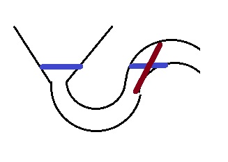

o 29.11.2016, 19:07 | clarion
Má to tendenciu sa zaseknúť v mieste, ktoré je označené červenou čiarou, to by bol ten lepší prípad, dá sa to tenkou roku vytiahnúť, ak sa to zaseklo niekde v rúre, nebodaj v kolene do hlavného potrubia, tak jedine ten "hoisel" odšróbovať a rúru odpojiť. Nič moc robota, ani jedno, ani druhé...
