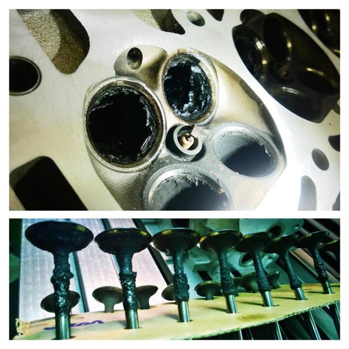

U všech malorážek s turbem to chce olej měnit po 7, max. 10tkm. Když to bude jezdit na ty sračkový long life, tak smrt takových motorů přichází v 60tkm apod....
Tohle zrovna teď opravoval kamarád, 1,4TSI ježděno dálky na Slovensko a zpět. Stav na blití, když se kouknu jak čísté mám MPIčko...
Ale jsem trouba co tomu nerozumí a vývoj dle místních specialistů jde správným směrem! :))
foto k příspěvku  od Tuner#2

Tuner#2 to co pises plati zejmena pro TSi, protoze koncern at se snazi, jak se snazi, zatim se mu poradny benzinovy motor nepovedl a jak to tak sleduju, ani nepovede. Nelze zevseobecnovat na vsechny turbomtory.

zakarbonovany sani je u primovstriku jasny, to uz z principu, jen asi ve skodovce udelali nejakou chybu kdyz je takhle zasekanej i vyfuk. taky uz se u primyho vstriku davaji vstriky i do sani, aby se ventily cistily. Tuner - mel jsi to kamaradum ve vyvoji poradit uz davno, kdyz tomu rozumis jako nikdo ;)
no a nebo si mel kamaradovi poradit at si na jezdeni na slovensko nekupuje skodovku malorazku, ale treba 130ku :)

O_O: poctivejsi? v cem konkretne? myslis, ze u tech primovstrikovejch motoru se usazuje karbon, protoze neco v konstrukci/vyrobe osidili?

když konstruktéři nic nepodělali, tak proč se ten karbon usazuje?

Petura: ten karbon se usazuje u kazdyho motoru - jen u neprimeho vstriku je to sani/ventily oplachovany benzinem, proto jsou cistejsi.
