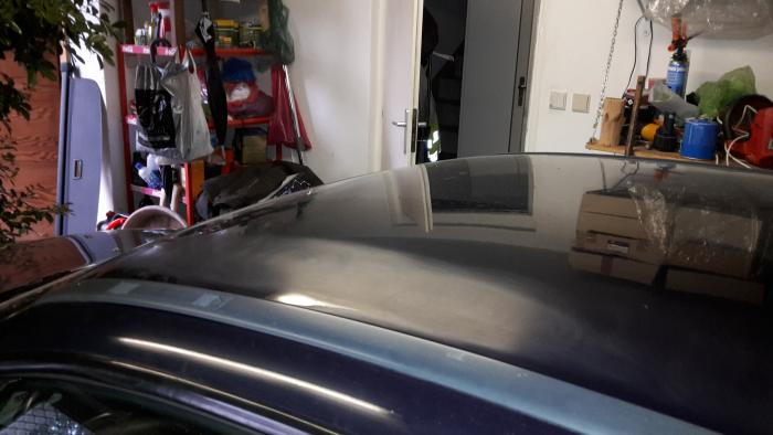

Zdravím pánové, kamarád má mazlíka a bohužel je na střeše poškozený lak. Vzniklo to tak, že nefungovalo okno u řidiče a tak to zalepil igelitem a páskou. Kvalitní páskou. A při odstrańování té skvělé pásky udělal toto. Jde s tím něco udělat?

o 16.11.2016, 22:47 | jura.j
to je vytahlá metla až do podkladu?
je to celkem blbě vidět

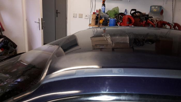

o 16.11.2016, 23:49 | JB
foto k příspěvku  od JB

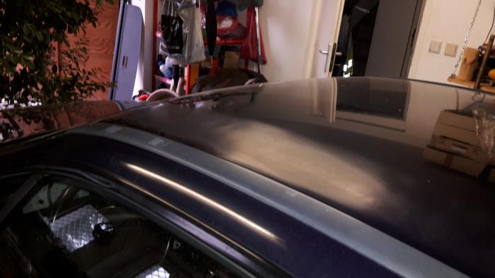

o 16.11.2016, 23:52 | JB
o 16.11.2016, 23:53 | JB
Tohle jsou všechny fotky, co mi poslal. Je pryč ta vrchní čirá vrstva laku. Nevím, jestli je pryč úplně, nebo by to šlo nečím zachránit. Třeba se Sorray podívá.
Dík.
o 16.11.2016, 23:56 | /// MiŠeL ///
at navštíví lakovnu tam si s tim poradí
o 17.11.2016, 00:22 | pepe689
Lepidlo z ty pasky nalepta vrchni lak a jak sundas lepenku jdou i kousky toho laku ....zazil jsem u 2 aut bohuzel me tenkrat rekl lakyra prelakovat tak slo auto na vykup
o 17.11.2016, 06:33 | savle
To vypada, ze tam zustalo lepidlo z pasky a teprve kdyz se ho snazil (nejakym redidlem nebo cim) odstranit vzniklo tohle. V tom pripade bych to zkusil jako prvni vylestit nejakou lestici pastou.
o 17.11.2016, 12:52 | JB
Díky... volal jsem mu, je to přesně tak, jak psal savle. Čím to zkusit vyleštit? Díky
o 17.11.2016, 20:36 | Luke-Jeep | Upraveno: 2016-11-17 20:37:10
Číkoliv leštíicím na mašině ;-) chce to prubnout

o 18.11.2016, 02:31 | soray | Upraveno: 2016-11-18 02:34:05
JB: Mě to přijde jen jako zmatovatěný povrch od toho čištění. Pokud to tak bude, tak není problém to strojně vyleštit.
