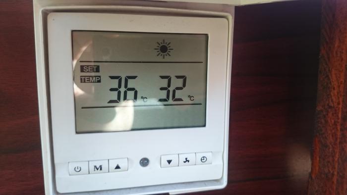

JB: Nedalo mi to a přispěji trochou do mlýna,mohl by jsi mi vysvětlit proč je tepelné čerpadlo blbost? Mám totiž opačnou zkušenost. Máme 3.66m cca 10 kubíků, bazén klasika nadzemní plech. vzhledem k výkyvům počasí a malému dítěti jsem se rozhodl pro TČ. Koupil jsem starší,klasika shott příkon 1kw výkon cca 5kw. cena byla komplet cca 6. kamarád mi za litr udělal komplet automatiku,čili TČ si samo řídí oběhové čerpadlo,po dvou sezónách musím zkonstatovat že už bych neměnil. oběhovku mám 6kubíku/h a voda na vpusti do bazenu je skutečně velmi teplá,dám příklad ráno když jdu do práce má bazén 22C zapnu tč a odpoledne má 30C,navíc neřeším jako u soláru jestli bude slunečno,ano jsme blázni ale večerní koupání při 32C je lahoda :-)
Co je důležitý říct je cena,nevím přesně cenu ohřevu,ale já mám měřák spotřeby a za celou sezónu (červen-září) cca 2500kč komplet i s filtrací. Nikomu nic nenutím,samozřejmě pokud je chladno tak ohřev trvá déle, nicméně i když bylo venku 21C tak nebylo problém za odpoledne bazén nahřát na 30C. Byl jsem překvapený jak dlouho pak ta voda vydržela teplá-prostě je to velký objem.Známí okolo chtějí také ohřev,protože když oni nadávali na špatné počasí že mají v bazénu 22c tak já se prostě koupal a počasí neřešil..
o 10.11.2016, 23:00 | Bigboss
foto k příspěvku  od Bigboss

Alííí.... můžu poprosit o návrh? Díval jsem se na to, co psal Bigboss. U Mountfieldu to stojí cca 14K nový. V inzerci jsem to našel za 10 zánovní. Plus tedy ta automatika. Bigboss - můžu prosím poprosit o foto tohole detailu? Táta je elektrikář, takže by to myslím zvládl. Děkuju. Střechu taky vypouštím. Zatím máme dětičky malý a platím hypo na barák. Až se to doplatí, tak plánuju zakopaný bazén se střechou. Ale to bude trvat. Díky všem!
