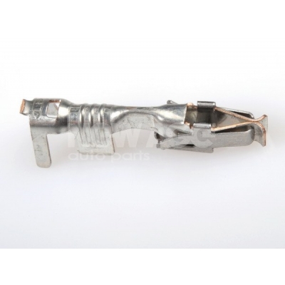

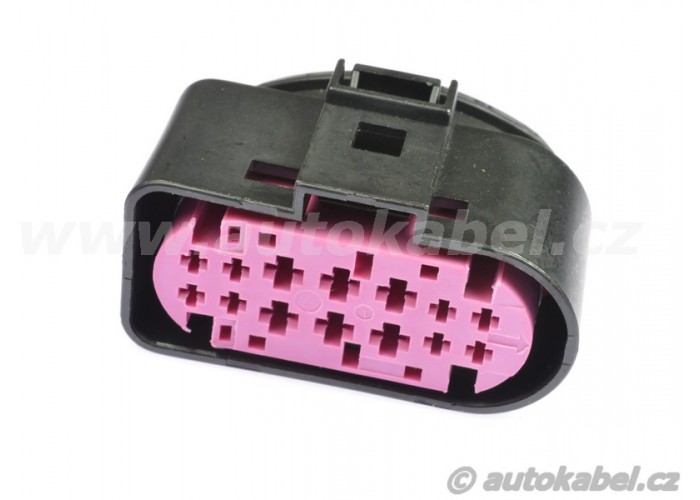

Potřebuju poradit, s opravou konektoru. Docela často se mi stává, že opravuju nějaký vedení v autě a drát je upadlej těsně u konektoru. Když to pak chci dát dohromady, tak to jde docela složitě a ne moc dobře. Nemá někdo zkušenost s nějakým vercajkem na konektory, kde bych mohl z toho konektoru ten kovovej člen dostat ven a ten člen tam případně vrátit s novým kabelem?
Zkoušel jsem hledat všude možně na internetu, ale vůbec nevím, jak by to mělo vypadat. Mělo by to nějak vypíchnout ty dvě pacičky, který drží ten kovovej člen v konektoru - viz obrázek.

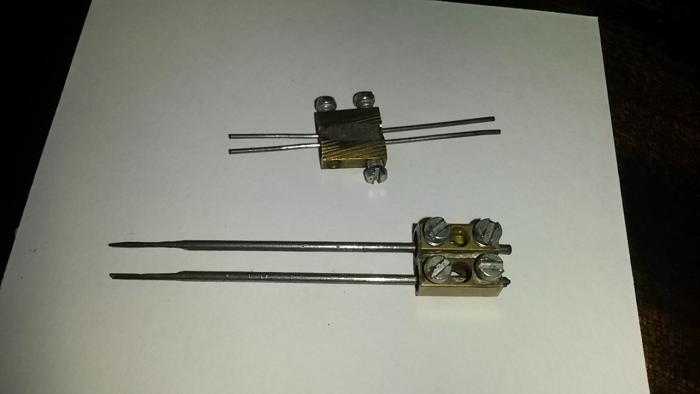

o 30.10.2016, 11:55 | michall
Pouzivam tohle. Samodomo, ale funguje.
foto k příspěvku  od michall

Budu si objednavat sadu tech vypichovaku. Jeste chci koupit nejaky ty novy kovovy kontakty do konektoru (viz prvni obrazek). Co bych mel koupit za typ? Co se v autech nejvic pouziva? Jen iso a mini iso?
o 05.11.2016, 19:58 | michall
Tak to asi podle toho, co je to za značku. Jen u VW koncernu je to odhadem tak 5-6 typů pinů
