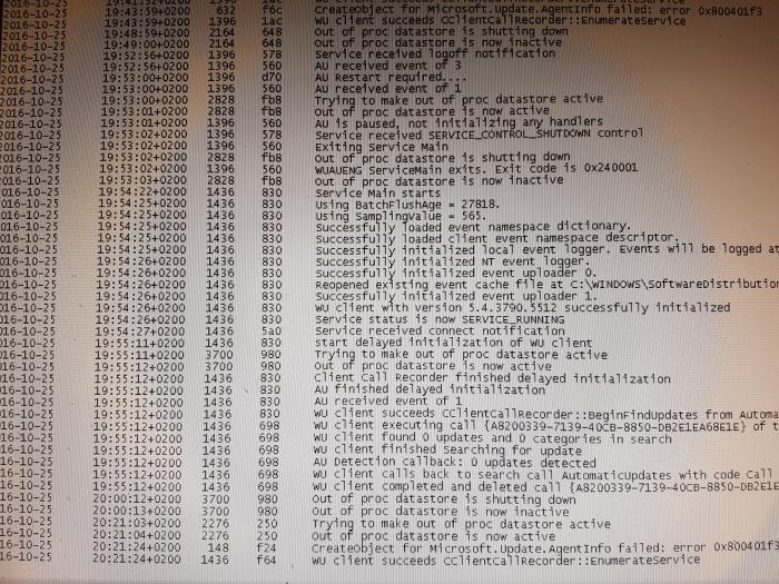

Ale kdyz tuknu na windows update, strana preskoci na yahoo search....
Stahl jsem i soubor, abych mohl aktualizovat neorigo /upravenej txt/, ale pak zjistil, že je to origo...

o 25.10.2016, 19:55 | kupis
Zadej příkaz: wuauclt.exe /updatenow do příkazového řádku a dej tomu čas. Pokud se v sys tray neobjeví ikona winupdate, koukni se do logu...měl by být přímo ve windows složce a jmenovat se windowsupdate.log, pokud si ještě dobře vzpomínám.
o 25.10.2016, 20:27 | AllInOne
Vidim tam picu:-)

o 25.10.2016, 20:31 | kuja
Mas to tam napsany.
AU Detection callback: 0 updates detected

o 25.10.2016, 20:37 | AllInOne
A to znamena co?
Ze neni zadna aktualizace k dispozici?

o 25.10.2016, 23:41 | crestik
dej tomu pár dní, mi to při nových instalacích taky nešlo hned.
o 26.10.2016, 06:46 | lambados
Allinone: zdarec. Muze se statm ze to postupnw budes aktualizovat dyl. Jinak co s3 tyce prohlizece. Je s tim problwm. Stahuj na origo strankach. Ie8 ie9 ie10 az kam te to pusti. Nicmene. Na novej te to nwpuszi a bude ti to na nekterych strankach delat neplechu. Nakonec nainstalujes chrome nebo na co jsi zvKly. Ps. Jestli jsi nainstaloval sp3 tak uz v nem je balicek aktualizaci. Mozna uz vetsinu mas.
