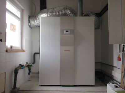

250m2 bungalov s patrem jen nad malou částí domu, TČ vzduch/voda s rekuperací vzduchu, 32000 za komplet elektřinu se kterou tedy i topíme, svítíme, ohříváme vodu.
o 14.08.2017, 08:18 | DaveX
tykeev: Ahoj, jelikož mám podobnou metráž jak ty, tak mě to zajímá. Mohl by ses víc rozepsat, jaký máš konkrétně systém? Značka, jak jsi spokojený, hlučnost apod.
o 14.08.2017, 08:39 | tykeev
to DaveX:
do plochy jsem nezahrnul 80m2 garáž / sklad, kde mám taky podlahovku, ale zatím jsem tam topit nemusel - i přes zimu tam bylo vcelku přijatelně.
Šel jsem cestou tepelného čerpadla vzduch/voda s integrovanou rekuperační jednotkou a ohřevem vody.
Konkrétně STIEBEL ELTRON LWZ-404.
Jedná se o integrální přístroj, který je umístěn uvnitř domu (v technické místnosti). Uvnitř domu je slyšet minimálně (lehce zvýšenou hlučnost pozoruji jen při ohřevu vody do vestavěného 230 litrového zásobníku/boileru).
S přístrojem spokojenost, v provozu je lehce přes rok.
Výhodou je i to, že dokáže v letních měsících i chladit a to konkrétně ochlazováním vody skrze rozvody podlahového topení. Nefouká tedy studený vzduch jako z klimatizace, ale ochlazuje plošně.
Pokud máš další dotazy, klidně se ptej.
Ilustrační obrázek toho stroje přikládám.
foto k příspěvku  od tykeev
