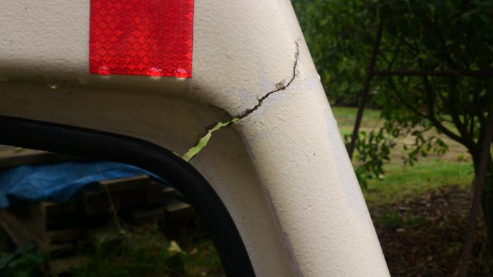

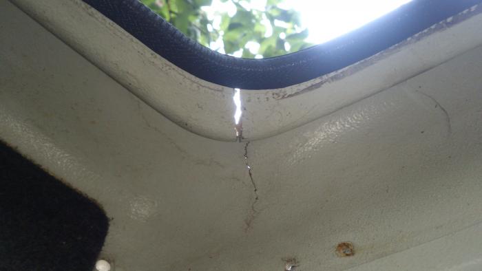

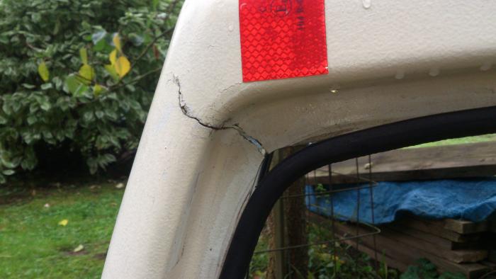

Ahoj vsem, potrebuji prosim poradit.
Mam na samurai laminatovy Hardtop a v rozich je hodne praskly a bohuzel to postupuje dal, takze to uz musim resit.
Co, kde a kolik mam koupit materialu?
Jedna se o plochu cca 25 cm x 2,5 metru.
Rad bych do hrany na koncich dolaminoval nejaky nosnik, napadlo me tam dat miralonovou chranicku na trubky a tu zalaminovat, cimz by vznikl peknej nosnicek, myslim...
Jak pak na finalni upravu, cele obrousit, plnic a nastrikat?
Pripadne nejakej tip na nekoho, kdo to umi levne opravit.
Za kazdou radu, budu rad.
Diky
Sam

Vkládám obrázky aby bylo jasné o co se jedná...
foto k příspěvku  od xSam
o 17.10.2016, 13:56 | xSam

Na konci prasklin vyvrtej dirky, které zabrání dalšímu šíření praskliny.pak si změř, jestli a o kolik mohou ta místa být tlustší a podle toho dej bud jen křížem několik vrstev tkaniny a zalij pryskyřicí, nebo idálně vyrob z hliníku výztuže,ty tam připasuj, svrtej a upevni průtahovýma nýtama, překryj tkaninou, zalij, vytvrzené to opracuj do okulibého tvaru.....
