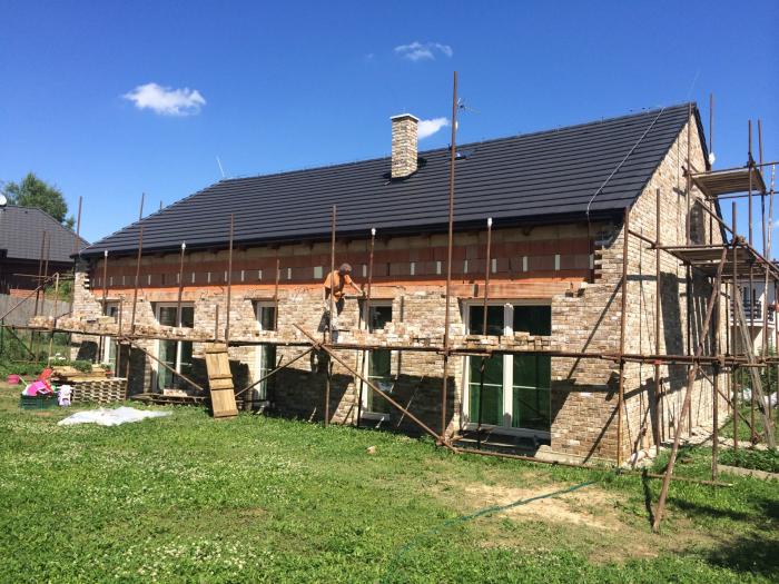

Me by se to libilo takhle :)
foto k příspěvku  od darkbug
o 13.10.2016, 10:08 | xSam
darkbug, tak tohle se mi tedy taky líbí a opravdu hodně...
Nemáš nějaké info k tomu? O jaký se jedná systém?
o 13.10.2016, 14:57 | darkbug
Je to vyzdeny licovejma cihlama :) kvalitni fachmani to umej udelat jak z katalogu :)

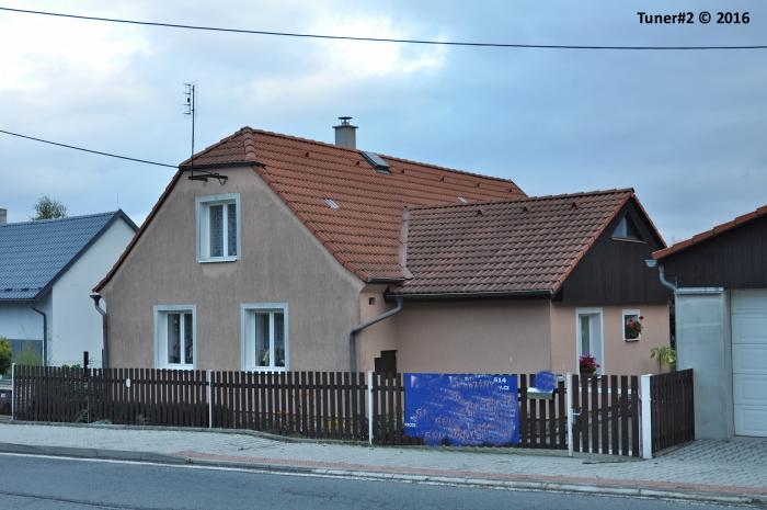

Jinak jsem udělal foto pro AR. Pár let stará fasáda s polyšem a severní strana plná řas v omítce. Je to tady pomalu na každém baráku...
