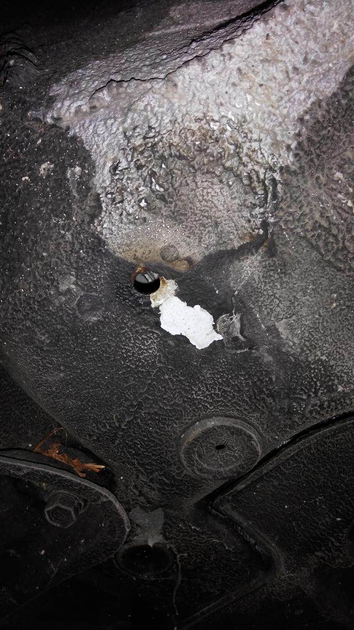

hele já bych si nechal i auto zvednout na zvedáku. Normálně jsem měl odfláknutej anikor nástřik a musel se těd předělávat. A na obou nových autech neseděli dveře spára vúči blatníku, tak to servisu musel doladit.
Pak jsem jednou měl škrábanec na řadící páce.. normálně uplně nové, nikdo si toho nevšiml, jak bynch přejel práh salonu měl bych smulu.. takže detaily, detaily, detaily.. klidně to hodinu obcházej :-D ale vyplatí se to.
o 12.09.2016, 16:31 | Only_One
foto k příspěvku  od Only_One
o 12.09.2016, 18:05 | DaveF
Only_One co to je za značku ?
o 12.09.2016, 18:07 | Only_One
Kia CEED. Tam se stalo to, že bylo asi moc vosku v prahu a bud nestacil vytéct nebo ten robot zašpinil vstupní otvor a proto nechytla ta bodyna přes vosk.. Ale i tak by tohle se nemělo stávat

Ja považuji Kiu za povedené auto zcela konkurence schopné dane třídy. A ze má nějaké mouchy? Má, co jsem odhalil klidně nápisů, servis funguje špičkové, vše bez problémů doladil. Ja jsem s autem spokojeny a to je to o co jde. ;-)
