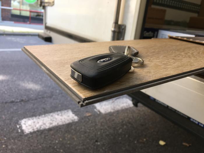

o 07.09.2016, 11:46 | rover (WoodTech)
Chvaknul jsem ti žen kompozit, zrovna jeden vezu;-)

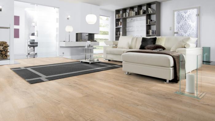

posilam foto podlahy, ktera by se mi libila

Antonio: být tebou tak ještě zvážím tu v-drážku a větší prokreslení struktury. Je to místo kde se ti bude usazovat bordel.

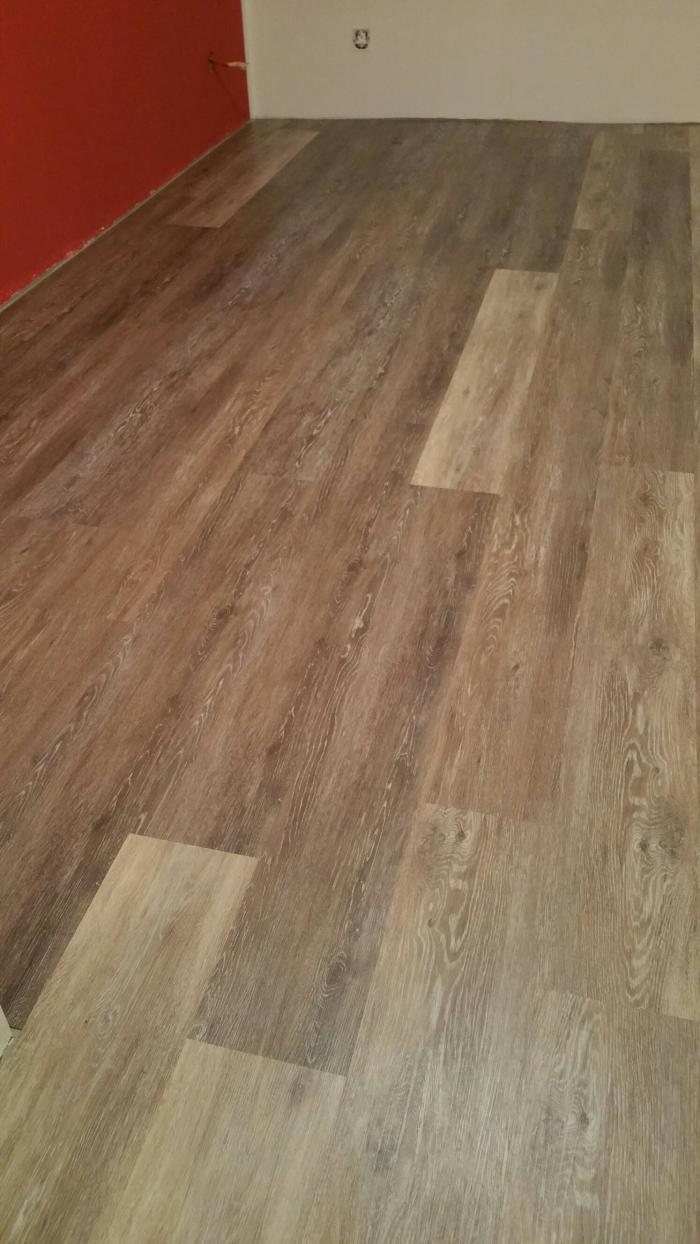

o 08.09.2016, 11:09 | M.a.R.i | Upraveno: 2016-09-08 11:14:54
Téměř 2 roky života mi ukrojila rekonstrukce, cca 80% jsem dělal svépomocí a ve většině případů jsem byl na to sám. Takže jsem ke konci podcenil výběr podlahy. Hodně často jsem slýchal názory, že vinyl je to nej co se týče odolnosti, vzhledu, ale je vcelku drahý. Když došlo na výběr podlahy, tak na internetu byly články, že výdrž je minimálně stejná jako u PVC a viděl jsem výhodu v dílcích (Vzhled a jednoduchá výměna poškozeného dílce). Obvolal jsem cca 10 pokladačů a většina pokládala Fatra Imperio, že prý na doma to bohatě stačí a vydrží to věčnost (0,3 nášlapná vrsta). Silnější nášlapná vrstva je prý do škol apod...
Co se týče špatně dodaného dekoru.... Nechtěl jsem jet na otočku do Prahy do showroomu abych si vybral dekor (300km). Tak jsme vybrali z originálního vzorníku Fatra Imperio vzor Dub Norsky 20510. Akorát, že jsme při pokládace zjistili, že tento vzor se skládá cca ze 3 velmi odlišných odstínu. Chtěli jsme světlou podlahu a ve vzorníku byl bohužel pouze nejsvětlejší odstín a nikde žádné upozornění. Při pokládce jsme zjistili že ve finále bude podlaha velmi tmavá a navíc jsou balíky baleny cca 80% tmavé, 10% světlé, 10% světlejší. V kodexu pokládky mají napsáno, že se má balík zamíchat jako karty, ale i tak ve finále je výsledek hrozný. Očividně balíky balí jak jim to přijde po ruce a určitě nejsou odstíny rovnoměrně zastoupeny. Nebo alespoň mají mít odpovídající originální vzorník.
Když jsem to u nich reklamoval, tak nejdříve uznali, že tak velký rozdíl v odstínech není stadnardní a navíc, že nejsou odstíny rovnoměrně v balících zastoupeny. Ale nakonec nadřízený člověka, s kterým jsem to komunikoval, to smetl ze stolu a sváděl vše na to, že je to špatně položené. Výroba stojí 00 prd,ale raději si poštveme zákazníka, než abychom to napravili jiným dekorem (cca 40m2) :).
Ale i kdyby si pokladač rozbalil všechny balíky a zamíchal, tak výsledek bude +/- stejně hrozný a navíc to žádný pokladač neudělá :).
Jo a ještě mi nakonec řekli, že vlastně rozdílnost odstínů prezentuje luxusní dřevo :). Že to tak má být.
Takže v podkoroví máme tuto tmavo-světlou podlahu a v 1.patře jiný světlý dekor. Ale už jsme si na to v podkroví zvykli a nevypadá to tak špatně :).

o 08.09.2016, 11:12 | M.a.R.i

No blbe polozeny to mas kazdopadne, zactek svetly u sebe, pak jedna svetla mezi tmavyma, takhle se to fakt nedela. Navic na strankach vyrobce je vse uvedeno: [ Link ]

Když vidím ten MaRiho "obi-lisovaný papír" dekor a povrch, tak tedy tohle fakt domů ne-e :-D

"No blbe polozeny to mas kazdopadne, zactek svetly u sebe, pak jedna svetla mezi tmavyma, takhle se to fakt nedela. Navic na strankach vyrobce je vse uvedeno:"
V kladečském kodexu Fatra k modelu Imperio je napsáno, že se balík rozbalí a zamíchá se jako karty, poté se libovolně pokládá. Ale možná po mé stížnosti upravili text, nezkoumal jsem to... Pokud jsou to k*koti a nemají rovnoměrně zastoupené odstíny tak se to těžko položí jinak. Nebo se mělo 80% tmavých vyhazovat? Nebo udělat každou místnost jinou? Někdy se stalo, že byl i celý balík tmavý. Výrobce nejdřív po telefonu uznal chybu, že to není rovnoměrně zastoupeno, ale pak najednou po emailu otočil :D. To samé s velkými rozdíly v odstínech.
"Ja stavel barak od piky a to ze jsem neco vybral blbe je jen a jen vymluva a omlouvani blbeho vyberu. "
Psal jsem, že jsem podcenil výběr a věřil jsem pokladačům a pár článkům z netu. Co je to za výmluvu???
"BTW mam pocit ze jsi tady nekde ze zapadu/jihu. Jen v Plzni je tucet studii a v rade z nich delaji i Fatru. Vybirat neco co mam na 20+ let v dome po netu? Kam jsme to dospeli? :-(("
Měl jsem v ruce originální vzorník Fatra, asi to tedy bylo k nepochopení z mého textu. Přes net jsem nevybíral...

Ono z nekvalitní fotky těžkou soudit výsledný vzhled že? Neříkám, že je to pecka, ale povrch je to hezký a příjemný a má vcelku pěkný reliéf dřeva.... Povrch bych přirovnal k linu/PVC (nevím rozdíl :)) v cenové hladině 300Kč+, dle velkoobchodů, které jsem objížděl...

M.a.R.: Jak vidim ty fotky, tak to je neco sileneho.
Tohle ti fakt prislo v jedne varce? Spis to vypada na pomichanych vice druhu podlah. To nemuzou myslet vazne.
o 09.09.2016, 00:11 | M.a.R.i | Upraveno: 2016-09-09 00:12:30
Kamil07: To jsem si myslel taky. Tak podlahar vymenil 10 baliku ze skladu a bylo to to same. Nakonec kdyz se to zastavelo nabytkem, tak to tak hrozny neni a zase je to zmena oproti jednotvarne svetle barve v 1.patre, ale i tak to nastve.

M.a.R.i: Na fotce vse vyleze 2x tolik, takze verim, ze ve skutecnosti to tak hrozne neni, ale i tak je to skoda.
Tuner#2: V odkazu to nevypada spatne, ale na fotkach co dal M.a.R.i je to silene, asi to je fakt blbe polozene.

Nechci se kluci zastavat podlahare, ale polozene to spatne neni. Byl jsem I u konfrontace podlahar vs vzrobce. Pisu to jiz po treti, ale kdzbz bylo odstiny zastoupeny rovnomerne, tak to vypada jak na fotkach vyrobce. Ale bohuzel tomu tak v realu neni a naviv odlianost odstinu je vyssi Nez na fotkach vyrobce.
Vzdyt z much fotek je patrne, ze je ve vetsine zastoupena tmava bar a. Maximalne by slo vyhodit svetle dilce a pouzit jenom tmave. Ale to ale me neni standard I Pokladka :). A jsme u Toho, ze stejne vyrobec je pitomec a nedodava originalni vzornik (kousky dilcu), kde by bylo patrne ze se dekor sklada z vice odstinu.
A obavam se, ze I kdzlybych prijel do Prahy do showroomu Fatra a Melo tam ten to dekor vystaveny, tak to bude poskladano z x baliku, aby to nejak vypadalo :).
A opravdu je v realu ten rozdil takhle markantni ale na zivo to pusobi lepe :).

M.a.r.i. poskladany to mas blbe, podivej se na ten shluk svetlych u sebe. Tak to opravdu byt nema a to ze je v baliku treba 6 tmavych a dve svetle je normal. Poskladat se to ale ma asymetricky bez shluku tech svetlych jako mas na fotce 11:09.

Tady to nema smysl, pokladku jsme udelali spravne, ale az po shluku svetlych jsme zjistili, ze se maji nerovnomerne rozhazovat... Nemam co dodat, mas "pravdu" stejne jako s tim displejem :-)

Použil jsem do novostavby kvalitní vinyl (lepený) s průmyslovou zátěží a když jsem viděl, co to vydrželo při stavbě, tak nemám obavy, že by to nevydrželo hrubou zátěž při běžném používání.
Vybral jsem WINEO, konkrétně řada Kingsize Select (velkoformátové kusy o rozměrech 150x23cm) a dekory Vintage cream plus do místností ještě nějaké další.
Naživo úžasná podlaha, příjemná na dotek s 20-ti letou zárukou pro bytové potřeby. Nášlapná vrstva 0.55mm. Cenovky na webu jsou kolem 800/m2.
Vzor viz foto z katalogu
Výběrem vhodné podlahy jsem strávil asi 2-3 měsíce, takže jsem toho hledal poměrně dost, řešil pro a proti a tento konkrétní typ vyhrál.
foto k příspěvku  od tykeev
