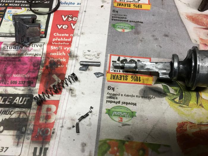

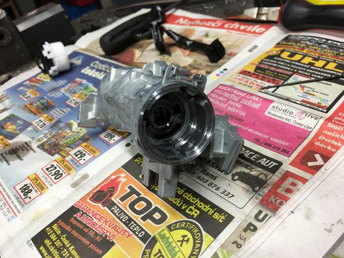

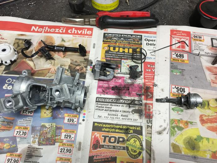

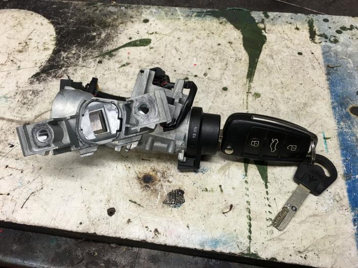

Tak jsem to vyresil nakonec. Musel jsem to dostat cele ven. A potom po X hodinovem srani jsem oddelil zamkovou cast od zbytku a mohl jsem rozebirat.
Po rozebrani jsem zjistil, ze je rozpadly vnitrek - opravovat se nevyplati. Takze jsem objednal celou prostredni cast novou.

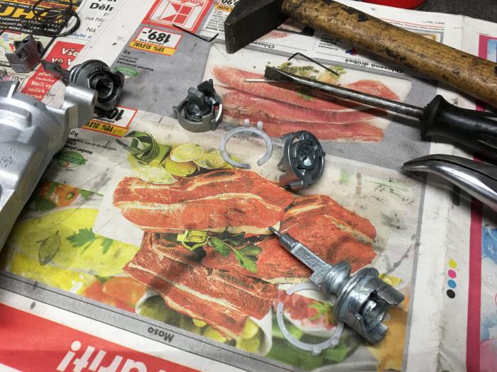

Bohuzel kdyz mi dorazil novy dil. Zkusil jsem ho jestli snim jde otacet. A eihle. Neslo... Jeste ze jsem to neslozil...
Takze jsem se rozhodl, ze vykucham ten novy dil a podivam se co a jak.
Po otevreni samosebou vyskakala sama pruzinka a docela pekne se zamek rozpadl :D
Ale po nejake hodince jsem prisel na to jak funguje a slozil zpet a vse je funkcni :)
Auto startuje a jezdi uz.

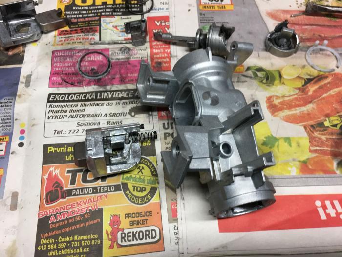

foto k příspěvku  od Knightey-
o 14.08.2016, 10:45 | Knightey-
Jinak tenhle prostredni dil me vysel novy na 1000,- kc :)
