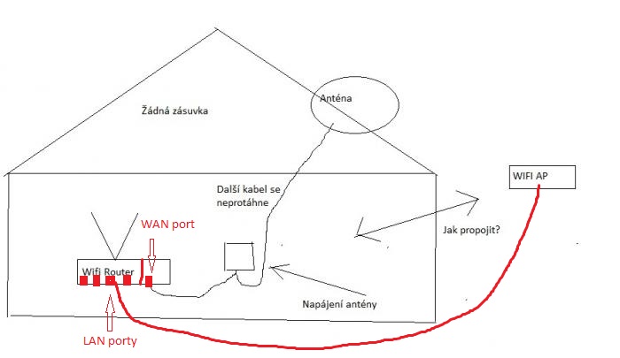

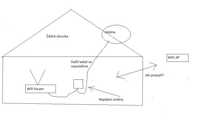

Ahoj,
nastíním trošku můj problém/situaci. Dole můžete nalézt mnou vytvořený krásný ilustativní obrázek :).
Tchán má připojení od Starnet a takto realizováno:
Na střeše WIFI anténa propojená s napájením v přízemí a následně to vede do wifi routeru, který je hned vedle napájení.
Tchán chce rozšířit signál na dvůr/zahradu. WIFI extender moc nepřipadá v úvahu, jelikož se jedná o kamenný barák a u obvodové zdi venku je velmi špatný signál (I když je tam teď momentálně tohle [ Link ] , předtím tam byl nějaký noname pidi router od Starnetu). A když se dá WIFI Extender dovnitř ke kraji domu, tak si nedělám iluze že za dalších 20m za za zdí na zahradě bude slušný signál, navíc nejsem příznivce extenderů.
Na půdě není zásuvka ani tam nebude, přes to dle tchána nejede vlak :). Do husího krku z půdy k routeru v 1.patře se již další kabel nevejde.
Takže potřebuji nějak rozdvojit na půdě kabel k 2.routeru/wifi AP.
Dělá se nějaký switch, který by byl napájen z toho zdroje pro anténu v přízemí přes RJ45 a dokázal by dál napájet anténu na střeše + by se do něj zacvaknul ten 2.router? Nebo jiné řešení? S cenou tak do 1000Kč max?
Protože momentálně mě kromě wifi extenderu jiné řešení nenapadá.
Pro rekapitulaci:
1. Na půdě není zásuvka a nemůže být.
2. Z půdy k routeru v přízemí se již neprotáhne žádný kabel.
A poslední dotaz... když ten wifi router v přízemí má print server, bude to fungovat i když bude zapojen s vypnutým DHCP jako sekundární router?

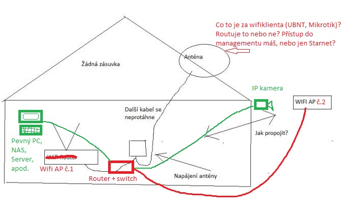

o 01.08.2016, 21:19 | Ravo | Upraveno: 2016-08-01 21:19:47
Můj návrh na obrázku.
Bohužel víme málo, zkus co nejvíc popsat co máš za zařízení atd.
červeně co je nutné, zeleně je "optional" ;-)

o 01.08.2016, 21:23 | Ravo
A toto je nejvíc low cost řešení - koupíš jen UTP kabel propojující wifirouter uvnitř s APčkem venku

o 01.08.2016, 21:35 | M.a.R.i | Upraveno: 2016-08-01 21:49:52
Diky kluci za inspiraci, akorat proste tchan je tvrdohlavej a jediny kabelovy spojeni, ktery je mozny je ten stavajici datovy kabel ktery je v prizemi a vede k antene na strese. Z pudy pak muzu datovy kabel tahnout pod strechou k elektricke zasuvce na dvore, kam bych chtel zapojit nejake to AP. Takze jak nakresilil RAVO, ten cerveny kabel tak to neni mozny.
Pokud by dovolil alespon zasuvku na pudu tak tam prdnu switch, ustrihnz kabel mezi antenou a wifi routerem prizemi. Wifi router a Wifi ap prdnu do switche + kabel do antenu i s napajenim, ale bohuzel pres tchanovo hlavu vlak nejede a zasuvka proste na pude nebude ani neni moznost tam dotahnout prodluzovak.
A je to starsi rocnik a jediny co pozaduje je pokryti wifi po dvore a v baraku v prizemi + moznost tisknout pres wfi, takze zadne kamery,NAS atd.
KaZan: To jak si psal s tim mikrotikem, tak neco takoveho bych si predstavoval. Pokud tedy by to slo takto:
Wifi router v prizemi propojit lan kabelem s napajenim a z toho napajeni jet k tomu mikrotiku n pudu zase jednim kabelem. Od Mikrotiku pak LAN kabelem k Starnet antene a dalsi kabel od Mikrotiku k dalsimu wifi AP na dvore. Na dvore fakt staci nejaky obyc router, je tam volne prostranstvi a dobra propustnost signalu.
Muzes hodit nejaky model?

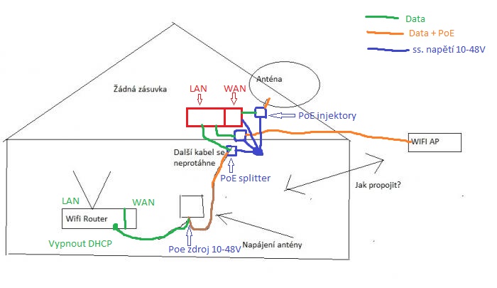

o 01.08.2016, 21:53 | Ravo | Upraveno: 2016-08-01 21:54:46
Jinak pokud kabel do APčka venku může jít jen z půdy, tak na půdu router který umí poslat PoE dál (pozor, většina levných mikrotiků typu hEX to ale mají opačně než bys potřeboval - na WANu je PoE in, na LANu PoE out), a je potřeba zjistit co je zač ten wifiklient "anténa" aby ti seděly voltáže.
Dá se to udělat pasivním PoE a použít jakýkoliv router (třeba i ten hEX od mikrotiku, jen se ta PoE funkcionalita nebude používat) - dole bude injektor a nahoře PoE splitter, který ti napětí "vyváže" ven z datového kabelu, s tím pak budeš napájet jak samotný router, tak i tu "anténu" přes další PoE injektor - uděláš takový "napájecí bypass" okolo routeru na půdě. A případně s tím můžeš napájet i to AP na dvoře (ale tam máš zásuvku, takže by jeden ten injektor vypadl, na obrázku ho mám).
foto k příspěvku  od Ravo

o 01.08.2016, 22:16 | Ravo
2 M.a.R.i:
Levný router od mikrotiku co umí poslat PoE dál tak jak ty potřebuješ bohužel není, mají router hEX PoE Lite [ Link ] , ale ten to má opačně (na WANu je PoE IN, na LANu PoE OUT. Bohužel nejde tyto porty přehodit jako u plnohodnotných routerboardů)
