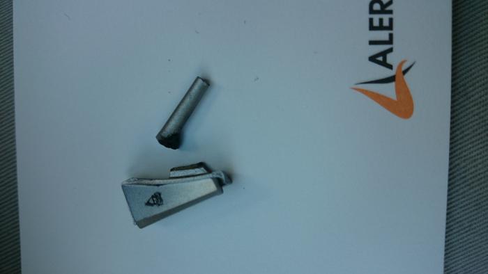

Zlomil se mi trn na odnimani v tatrance Alpine,mám ho na 2kusy venku a tak me napadlo pozadat modelare.Mohl by mit vyzkouseny lepidlo na plasty,abych neexperimentoval a treba kupoval zbytecne cely lepidlo,kdyz by stacila kapka :).Najde se někdo ochotný?

o 16.06.2016, 16:45 | crestik
Bison nebo UHU

třeba tohle asi... [ Link ]

to alteco ale funguje tak, že spoj se musí jakoby obalit tím lepidlem, něco jako svár. Pokud to obrousíš do původního tvaru, tak to ztrácí pevnost. Ty potřebuješ naleptat přímo ty dvě zlomené plošky, co jsou v kontaktu. Tyhle univerzální lepidla lepí tak nějak trochu všechno, ale nic pořádně. Ohledně 3D tisku...jestli myslíš jen obyč RepRap (protože nic lepšího asi v okolí neseženeš), tak bys byl z výstupu asi dost zklamaný.

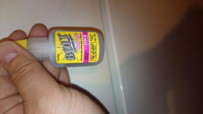

Slepeno úspěšně tímto za 69,- z Pecka modelář,není to vteřinový,ale nabízel mi za asi 120,- nějaký aktivátor na vytvrzení v řádu sekund

Bolt moc sikovny a dobry lepidlo.
Ten aktivator se pouziva nejcasteji pro EPP, kdyz je pristani az moc tvrdy :-) Vyhoda je v tom, ze spoj se zahreje a zapece - moc velka legrace, kdyz mate kus lepidla na prstu. Ja pouzivam aktivator vzdy, mam pocit, ze to pak drzi lepe.
