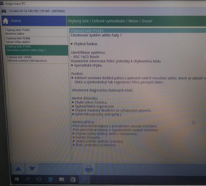

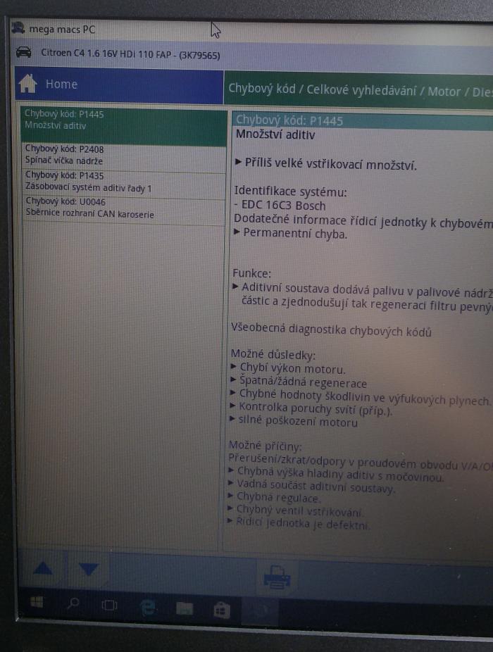

Vím, že je tu pár mechošů profíků, kteří by mohli poradit na co se zaměřit při tomto problému.
Včera ráno při nastartování studeného motoru naskočila hláška na displeji "Depollution system faulty" a zůstal svítit check motoru.
Normálně jsme dojel cca. 20 km, vše v klidu, auto jede normálně, naftu tankuju furt stejnou, vždy do plný a při dojezdu 200km.
Na diagnostice to hlásí viz. screeny.
Dle infa z toho nejsem moc moudrý, protože info hlásí, že je tam příliš mnoho aditiva, což je ale dle mě nesmysl, max. že by ho bylo málo ...
Prakticky chyba P1445 je statická, P1435 šla smazat jako sporadická.
Kde hledat problém? V nádržce s aditivem, v DPFku? Má někdo zkušenost ? Pocitově jede auto furt stejně, přijde mi, že krapet víc žere, tak o půl litr, max. litr...
foto k příspěvku  od thetuky
