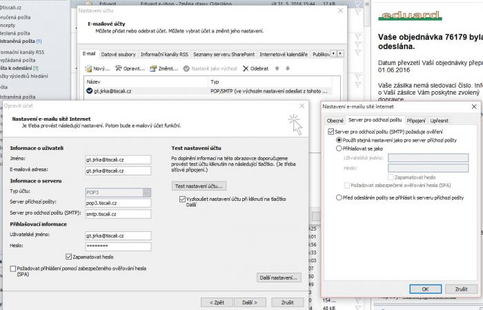

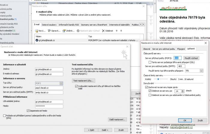

o 31.05.2016, 18:24 | Jirka156
Nic v nastavení pošty jsem neměnil a uživatelské jméno a heslo jsem neměnil, ale zkoušel jsem ho pro jistotu napsat znovu. Nefunguje odesílání stále. I když zadám Port 465 nebo 25 jak mi radíte. Zde jsou nastavení.
foto k příspěvku  od Jirka156
o 31.05.2016, 18:26 | Jirka156
I když do okna Server pro odchozí poštu napíšu uživatelské jméno a heslo, tak to stejně nejde.

na tom prvnim jpgu by asi melo byt zaskrtnuti ze server pozaduje sifrovani kdyz tam pak chces pouzit port pro sifrovani.
