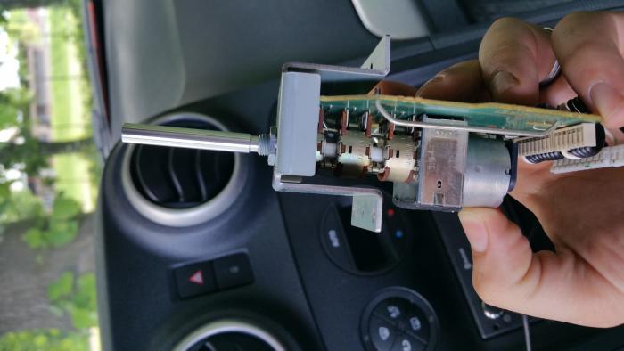

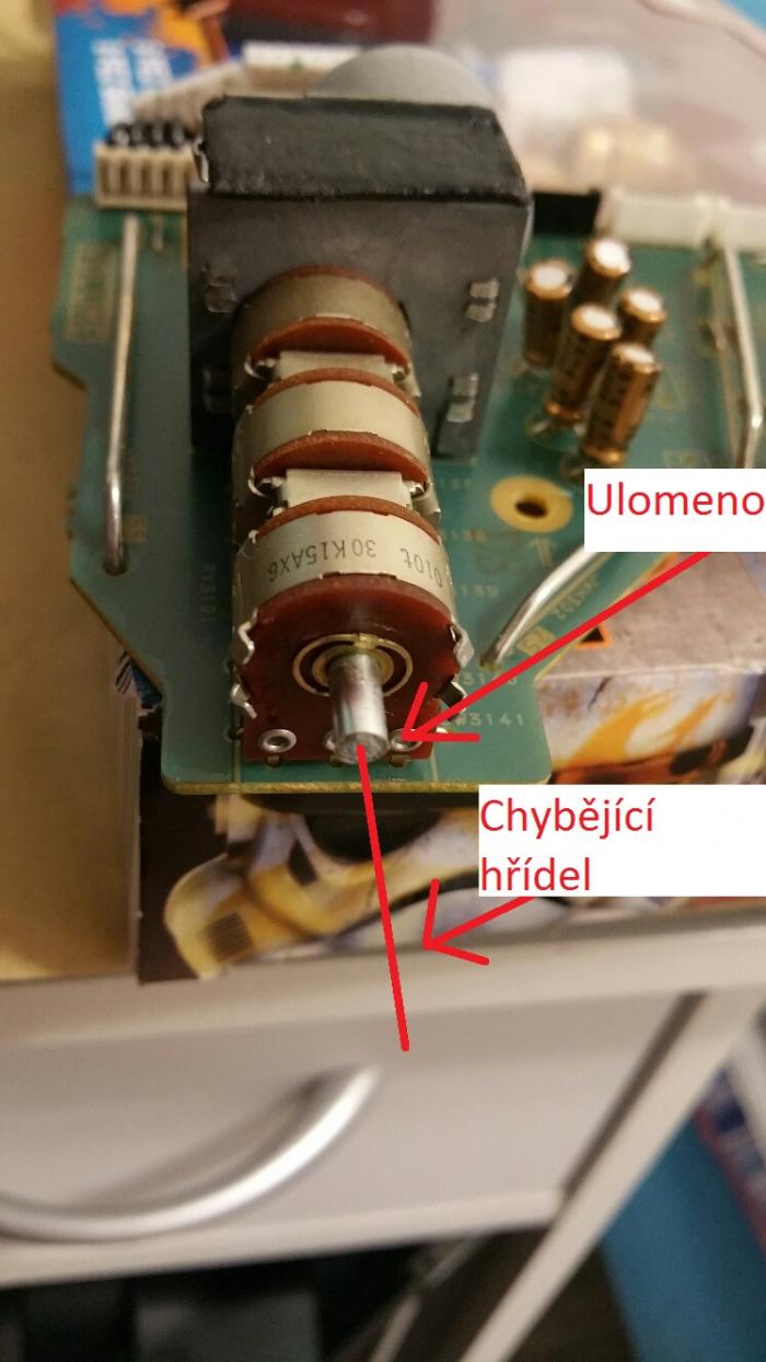

Ahoj,
nekdo ochotny, kdo by mi opravil hridel na potenciometru Volume? Dil uz nesezenu a jedna se o pomerne cenny AV prijimac, tak bych si ho rad nechal.
Hridelka ma 4mm prumer a potrebuju ji cca o 3cm nastavit. Kdybych nesehnal nikoho tady na jihu, tak poslu kamkoliv po CR. Ale lepsi by byla osobni domluva.
Rad bych zachoval prumer 4mm, pokud bude potreba nastavit vetsi hridelkou, tak se jeste musi zvvetsit trubka, kterou hridel prochazi a ma na sobe zavit pomoci ktereho se to cele uchycuje k sasi.
Take bych potreboval ma konci hridelky udelat do boku pripadne dirku se zavitem pro sroubek, ktery by fixoval kolecko volume.

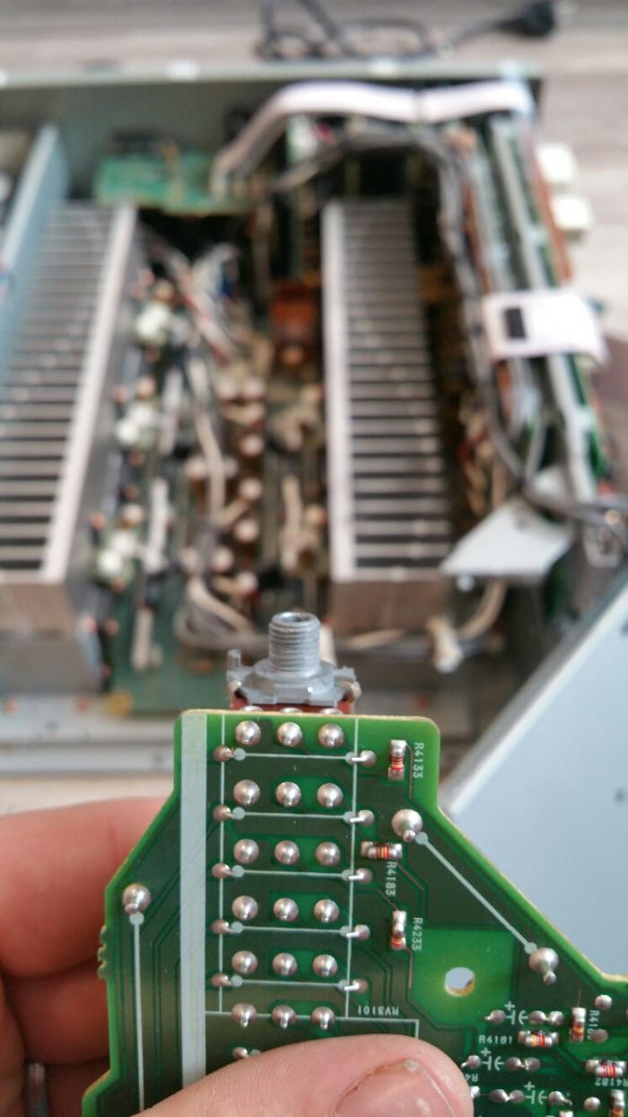

foto k příspěvku  od M.a.R.i
o 31.05.2016, 15:51 | Pavel 528
jo,ty to mas urvany primo v tom ulozeni potenciometru..predpokladam,ze ten potak bude stejne KO,takze by chtel vymenit a ten nesezenes...

Jinak nechápu jak se to kamarádovi povedlo takhle zlomit. Pohopil bych, kdyby to bylo prasklý až za tím uložením. Kupoval AV přijímač z ciziny a přišel mu ťuklý balík. Volume fungovalo, ale kolečko bylo vyosený, tak se ho pokoušel silou narovnat a praskla hřídel...
o 02.06.2016, 11:02 | Pavel 528
Super pracicka

Pavel528: Promereni je pro me spanelska vesnice :).. A cely ten tistak je prisroubovany k sasi + ta hridelka prochazi tou trubickou se zavitem, ktery je taky prisroubovany k sasi a zlomilo se to az v te trubicce, tudiz teoreticky zadna sila na potenciometr nebyla vyvinuta a predpokladal jsem, ze bude ok :(. Tobe tedy to nema cenu posilat na opravu?
Treba tam bude jeste neco jineho spatne. Ten predni panel s LCD je napraskly a tistak v nem je v rohu u sroubu praskly, ale vypada to, ze tudy nic nevede.

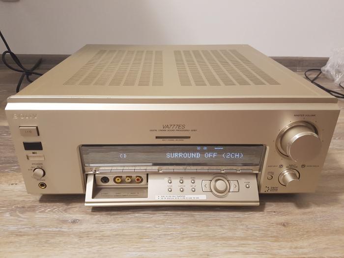

Njn, spis jde o to, ze uz moc tihle AV receiveru neni a uz je to pomalu sberatelsky kousek,pred par lety si ho Zdeny chvalil, vyhrabal jsem zde stare tema...
Dle me v super stavu s dalkou maji cenu 10-20. Ja ho kupoval za 3000 a mysim, ze ho na dily za 4000 otocim, ale radeji bych si ho nechal. Zda se ,ze vse krome volume funguje. Uz v jinem tematu poptavam, zda by mi nekdo ochotny vuci zaloze nezapujcil dalku, abych vyzkousel zda funguje.
o 08.06.2016, 18:51 | M.a.R.i
Je to Sony TA-VA777ES :)

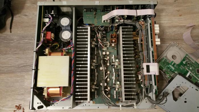

o 26.07.2016, 00:12 | M.a.R.i | Upraveno: 2016-07-26 00:18:22
assassin , Pave528 :
Tak zasilam report :)....
Mezitim jsem jeste objednal dalkovy ovladac na miru a az dnes slozil zesilovac dohromady. Pred slozenim jsem ho testoval (cca pred 2 tydny)a moturek tocil s hridelkou pri ovladani pomoci dalkoveho ovladace. Akorat kdyz jsem dal hridelku rukou do krajnich poloh, tak se moturek tocil na prazdno. Po pripojeni stareho spaleneho repra pri zmene hlasitosti v repru chrastilo,sustilo a dochazelo k ruznym rusenim. Ale mozna to bylo znicenymi repro a take mozna tim, ze zes nebyl slozeny a mohlo dochazet k nejakemu ruseni.
Dnes jsem zes slozil a novy poznatek je ten ze hridelka se toci jak kdy a vetsinou ne. Moturek slyset ale je. Takze predpokladam ze je KO prevodovka.
Zitra jeste otestuji jine repro zda alespon ostatni je OK.
Jinak me dost prekvapilo, ze zes nezobrazuje na displeji hlasitost.
