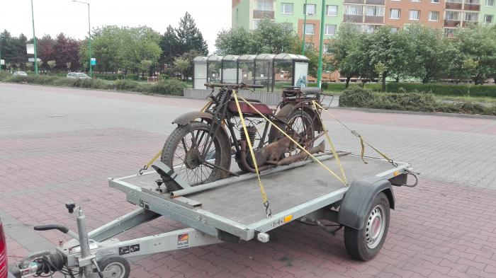

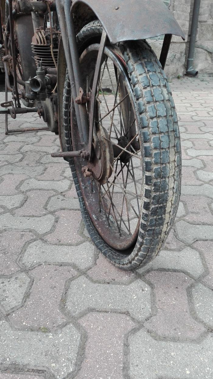

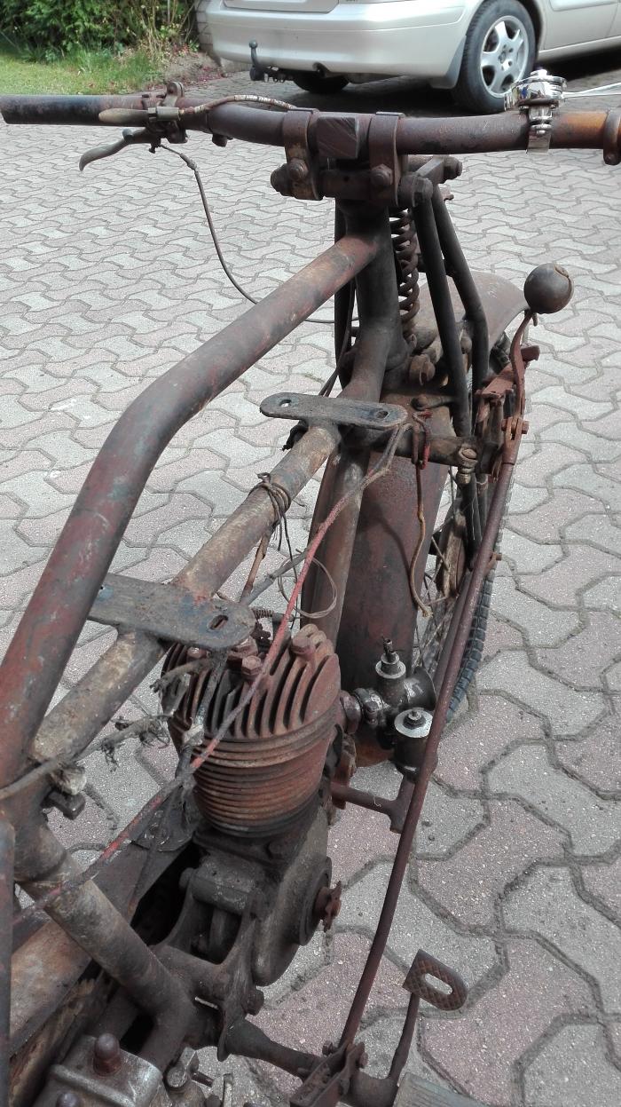

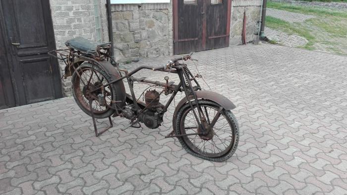

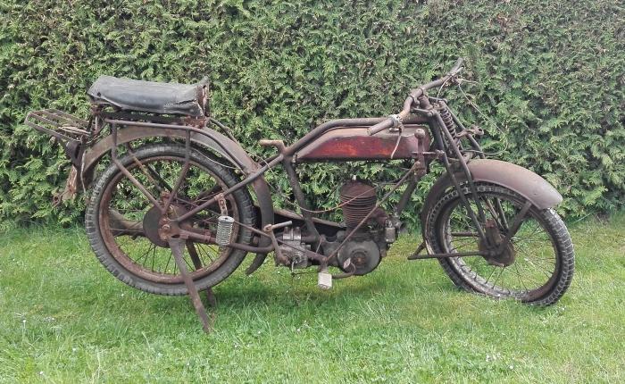

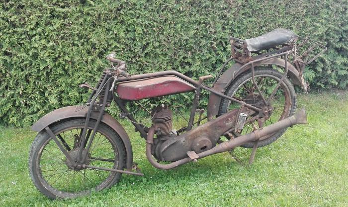

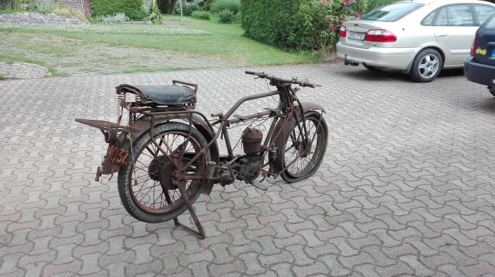

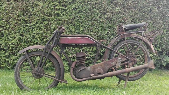

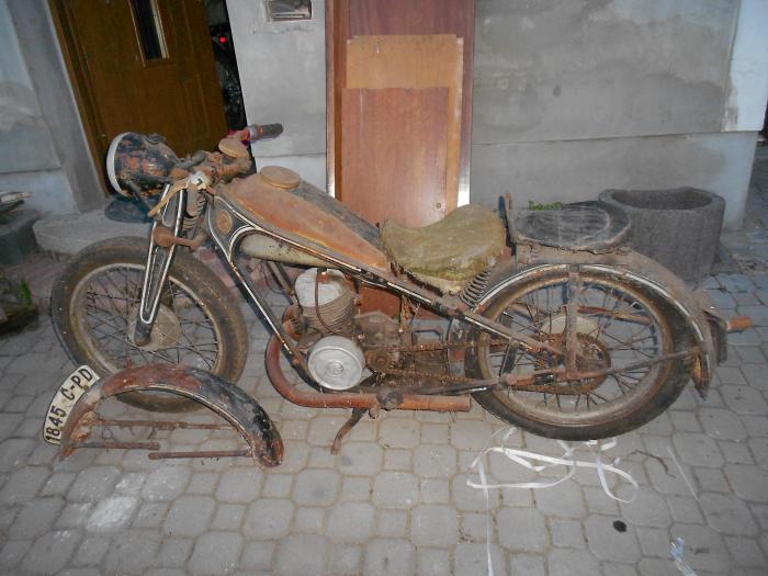

Po snad úspěšné prezentaci motorky Jawa Robot ( [ Link ] ) tu mám další projekt. Dnes jsem přivezl tuhle hromádku neštěští :-)
Je to Francouzská značka Thomann, obsah 250cm, rok 1927.
opět se tu s vámi budu dělit o zážitky z renovace a vše fotit. Opět to bude běh na dlouhou trať a snad bude výsledkem opět povedená motorka jako posledně. Tak sledujte a nakonci můžete posoudit výsledek :-)
Jinak budu opět rád za všechny komentáře :-)
foto k příspěvku  od hawai

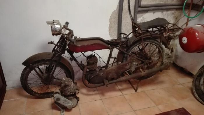

o 15.05.2016, 19:45 | hawai | Upraveno: 2016-05-15 19:49:50

o 15.05.2016, 20:11 | RON
Tak tohle je velký sousto - držím palce, ať se podaří poshánět všechny chybějící díly, ale i takhle je krásná :)

o 16.05.2016, 12:43 | Hanes
No na tý motorce chybí hodně podstatných věcí co se při renovaci draho platí, to je zralý abys kvůli dokoupení dílů vyrazil do francie.
Vidim dobře že to má karburátor zepředu vedle výfuku?
O víkendu budu na akci motolegende v Dijonu-Francie, pokud tam, bude v originálu nafotím ti ji.
Dílů tam bude taky hafo, jen asi ještě nejsi ve stádiu schánění.
Ty doby co se dalo sehnat z Francie něco čtyřtaktního kompletního za rozumný peníze, jen zrenovovat jsou už asi taky pryč. Tak přeji hodně štěstí.
o 16.05.2016, 22:56 | hawai

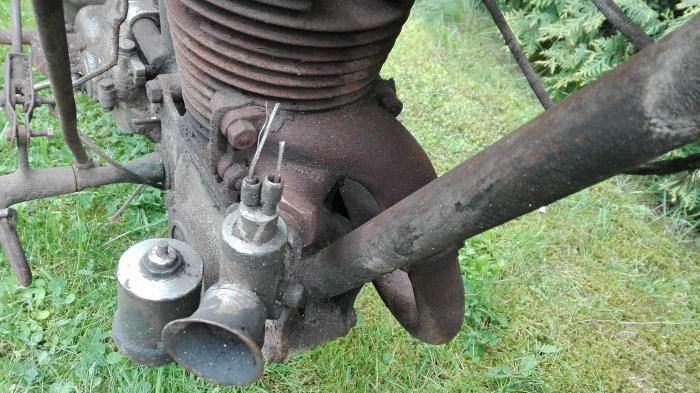

Hanes, no právě žě toho moc nechybí. nezmínil jsem to tu, ale dostal jsem k tomu ještě jeden kompletní motor vč. zapalování, krytu rozvodu atd. takže co se týče pohonný jednotky, tu mám komplet :-) Plechařina je v zachovalá, vlastně co chybí a je hlavní, tak je karbidové osvětlení, tak to se bude muset dosehnat, jamńak je to vesměs víceméně komplet.
Jojo, karburátor je moc zajímavě řešenej, výfukovej svod a sání karburátoru je jeden společnej odlitek... ještě jsem to nikdy neviděl a je to zajímavý. Tenkrát to byly koumáci
Až budeš na výstavě a náhodou se poštěstilo a narazil si na tuhle motorku, určitě budu rád když mi uděláš milion fotek různých detailů :-) určitě by mi to moc pomohlo
o 16.05.2016, 23:10 | Hanes
Pokud to tam bude rozfotim detaily. Motorku se sanim vedle vyfuku nepřehlédnu.

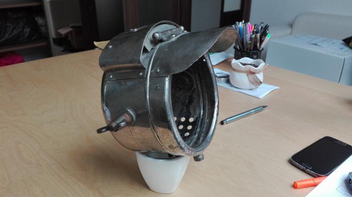

Dnes mi dorazil z polska balicek. Necham vas hadat co by to mohlo byt, a az na to prijdete, tak vam hodim fotku obsahu :-)

o 25.05.2016, 10:30 | Lucni.konik
sedlo

A ze by ti dorazila ta karbidka..?

o 25.05.2016, 12:51 | hawai
A jinak máš pravdu. Podařilo se mi sehnat v Polsku pěknou FFrancouzskou karbidku a už dorazila :-)

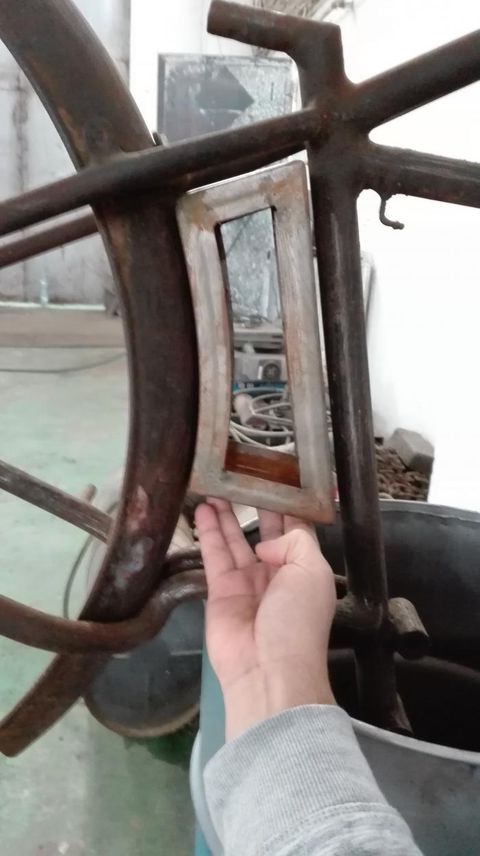

o 04.07.2016, 17:40 | hawai
Tak včera bylo trochu času, tak se motorka převezla do dílny a začalo se zlehka pracovat....
o 04.07.2016, 17:42 | hawai
90 let historie....
o 04.07.2016, 17:43 | hawai
o 04.07.2016, 17:44 | hawai

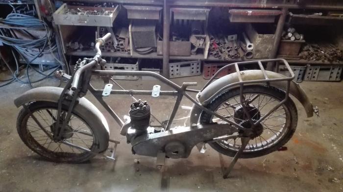

A pokračovalo se s rozebíráním dál a dál...
A nakonec zase nic nezbylo...
o 04.07.2016, 17:46 | hawai
Rozborka je hotová a to je prozatím vše :-)

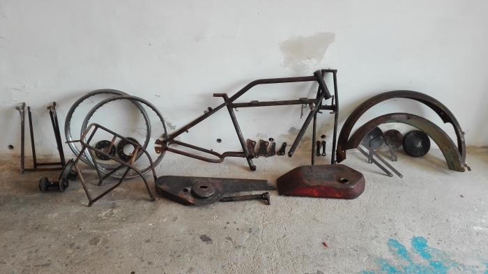

Tak po hooodně dlouhé době přikládám opět pár fotek.

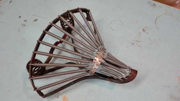

Mám nově vypletené sedlo:
o 29.10.2016, 13:35 | hawai

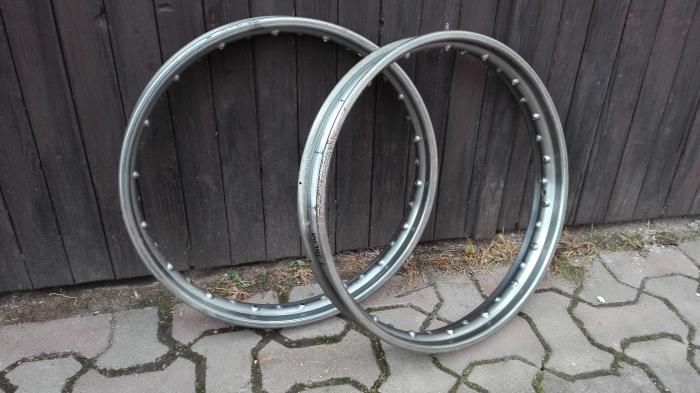

Nově vyrobené ráfky podle originálu

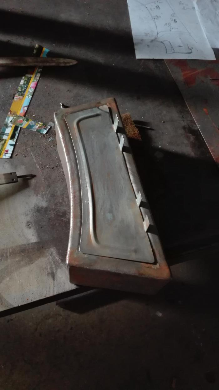

o 29.10.2016, 13:38 | hawai
Vyrábí se kaslík na nařadí

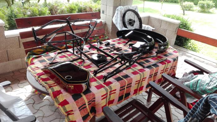

Opravena plechařina a vse připraveno na lak.

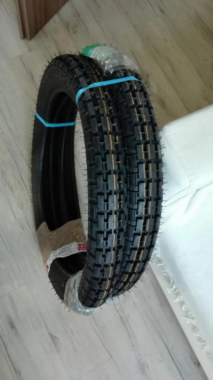

Trochu to tu upnu, zatím sice nic moc zajímavýho, ale dorazily mi nový bačkory až z Anglie :-)

o 04.09.2017, 19:44 | hawai

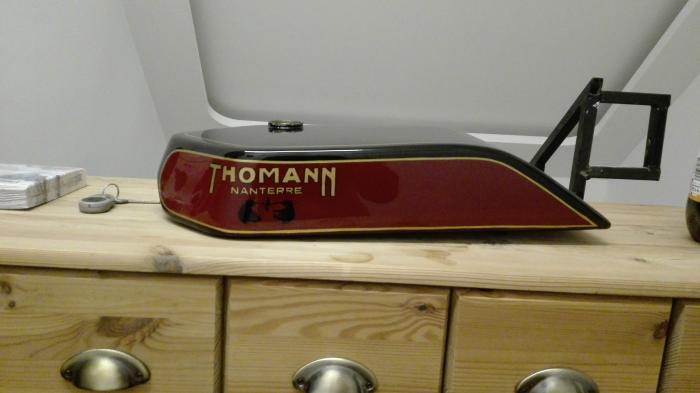

Trvalo to dlouho, ale konečně se začínám trochu posouvat dál. Tenhle víkend jsem privezl motorku od lakýrníka:
o 04.09.2017, 19:45 | hawai
Vše suprová ruční práce

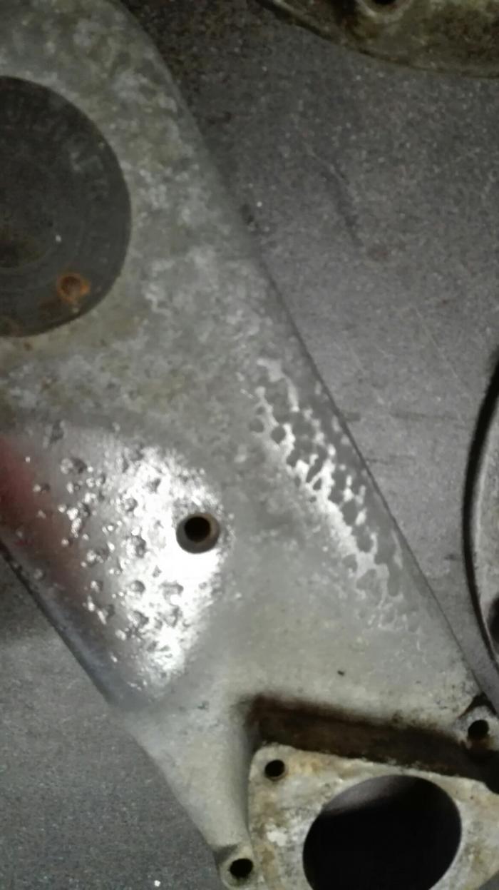

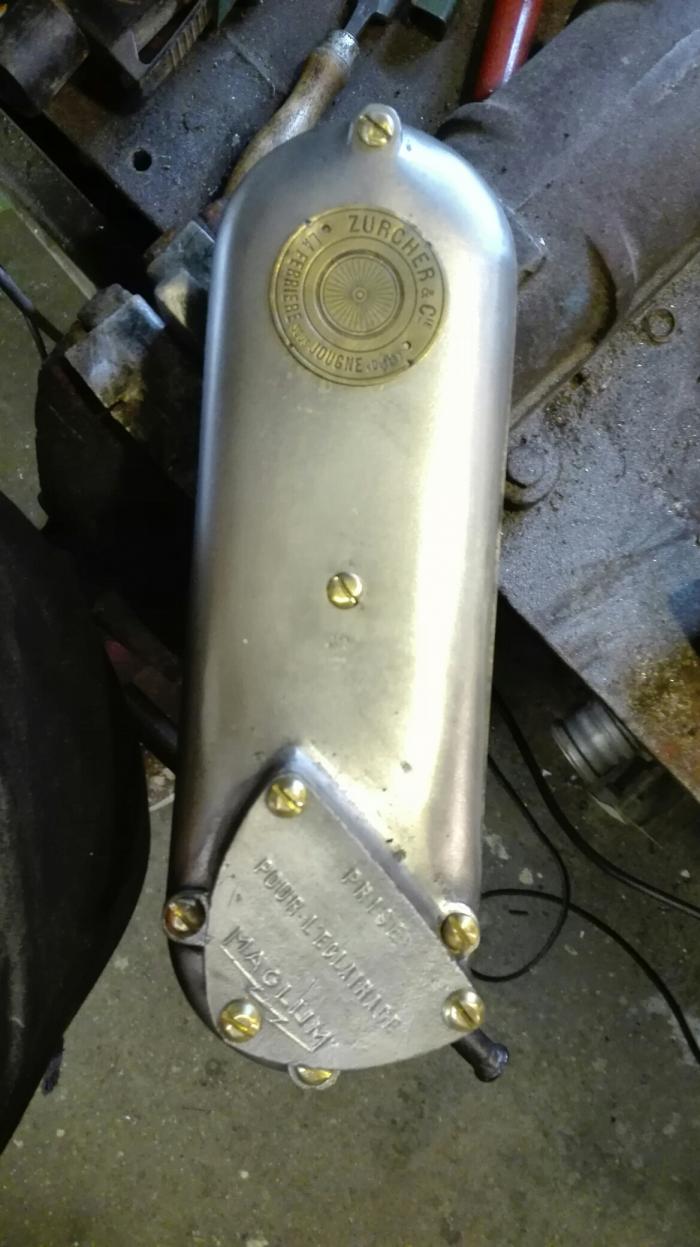

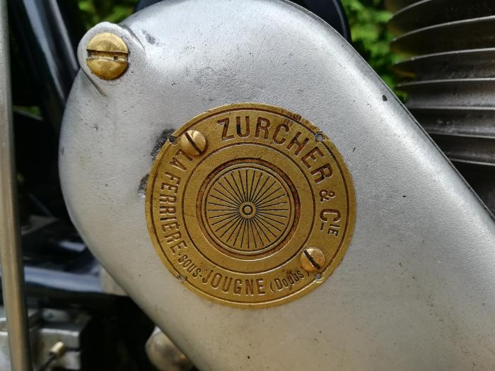

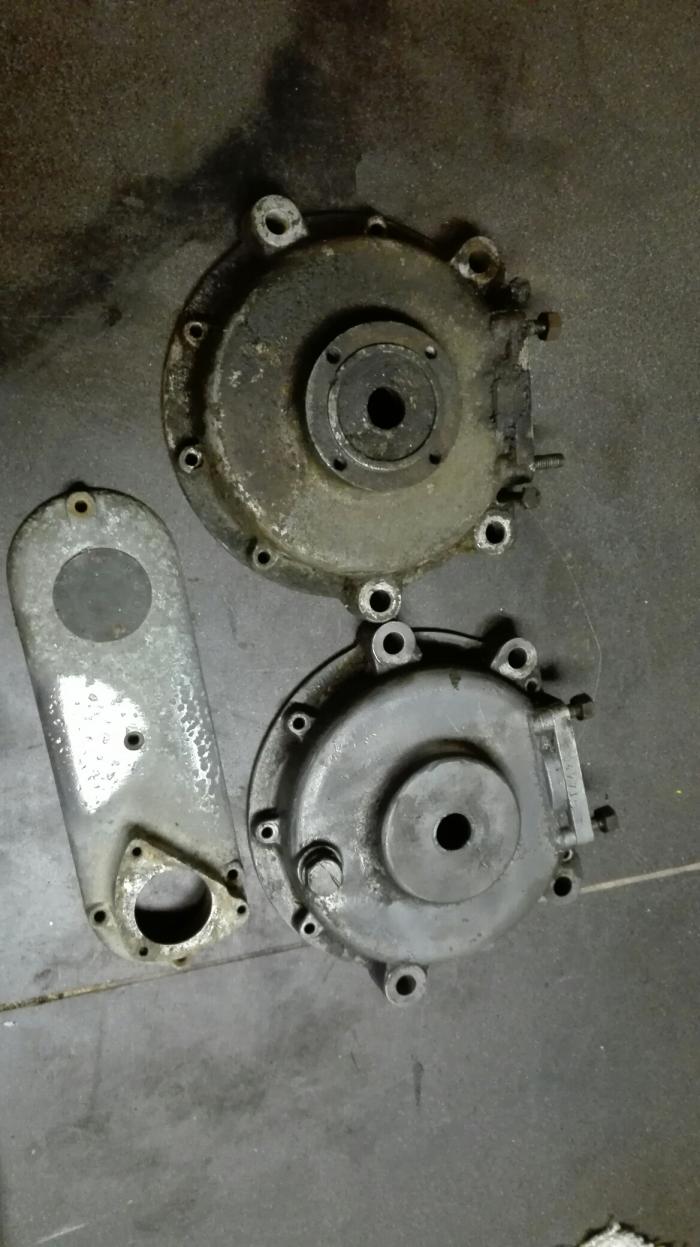

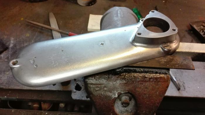

Tak o víkendu se trošku zapracovalo na hliníkových částech motoru, které byly silně važrané
o 11.09.2017, 13:05 | hawai
vyžrané to bylo opravdu silně a pěkně hluboko

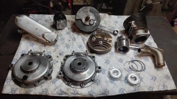

Tak přišlo na řadu broušení, broušení , a zas broušení....
o 11.09.2017, 13:06 | hawai
A nakonec jako třešnička na dortu se vše osadilo mosaznýma šroubkama :-)

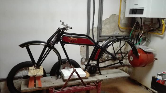

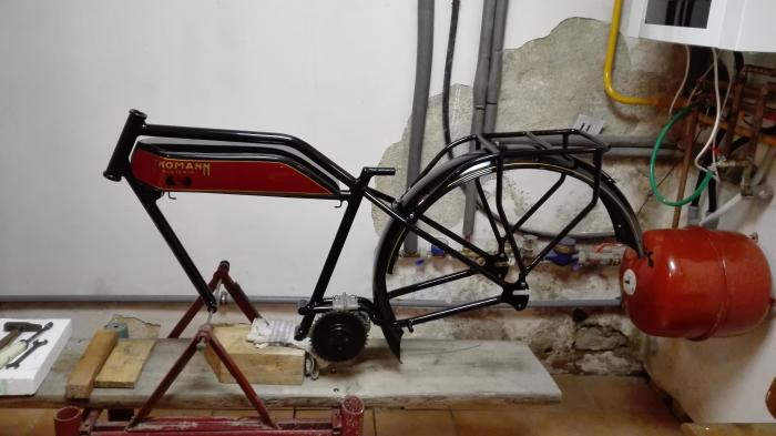

Tak uz se to začíná pomalu rýsovat :-)

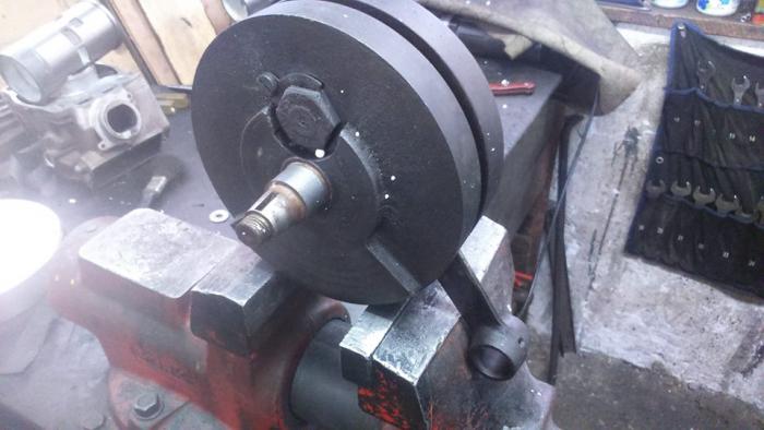

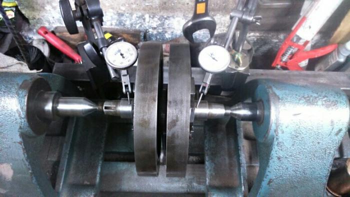

o 08.12.2017, 08:58 | hawai

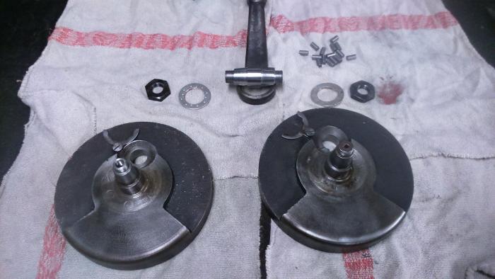

Tak nyní jsou v plnym proudu práce na motoru. Kompletní GO kliky mi dělají na slovensku a jde jim to od ruky :-)

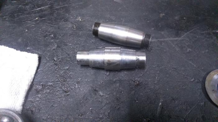

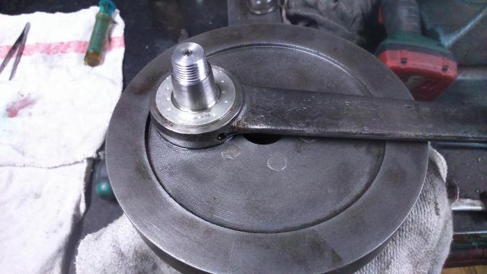

o 08.12.2017, 08:59 | hawai
nově vyrobený ojniční čep
o 08.12.2017, 09:01 | hawai | Upraveno: 2017-12-08 09:01:42
o 08.12.2017, 09:02 | hawai

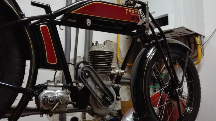

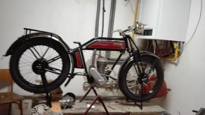

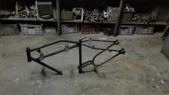

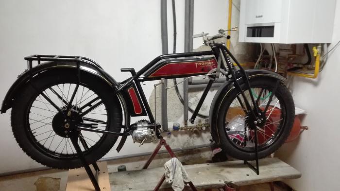

Tak už stojíme na kolech :-)
o 08.01.2018, 12:29 | hawai
A jde se na skládání motoru. Klika po GO, výbrus, nový píst, chemické niklováním, GO zapalování, nekonečné vybrušování karterů.
o 15.01.2018, 08:50 | hawai
Motor hotovej a vsazenej do rámu
o 15.01.2018, 08:52 | hawai

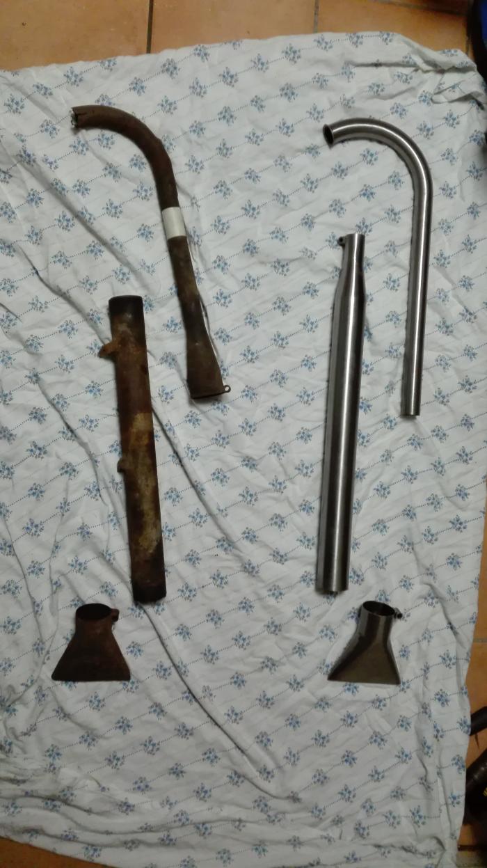

o 15.01.2018, 08:54 | hawai

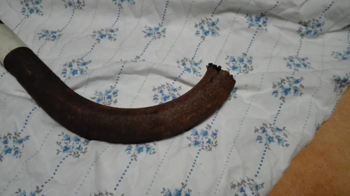

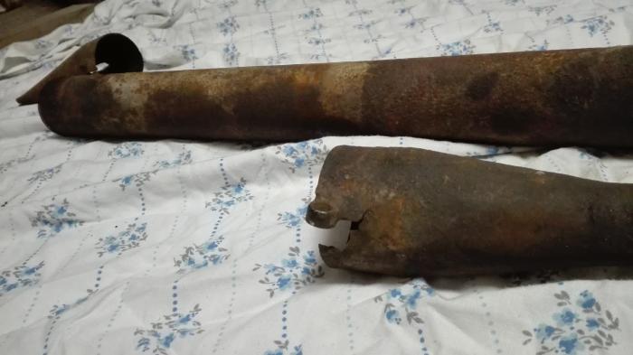

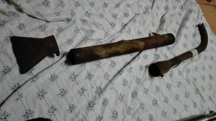

A další perlička byla výfuk, který byl v totálně dezolátním stavu a záchrana už nebyla možná
o 15.01.2018, 08:58 | hawai
Koroze zapracovala
o 15.01.2018, 08:59 | hawai

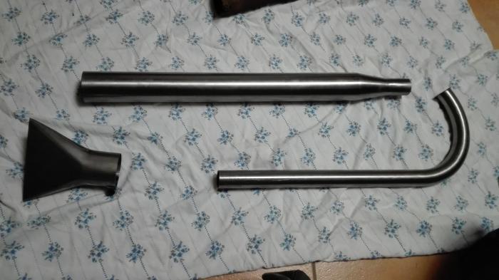

o 15.01.2018, 09:03 | hawai
A tak se kompletně celý výfuk vyrobil znova. Mám moc šikovnýho klempíře kterej si vyrobil formy pro vylisování zadní koncovky a celkově si s tim moc pěkně vyhrál :-)
o 15.01.2018, 09:04 | hawai

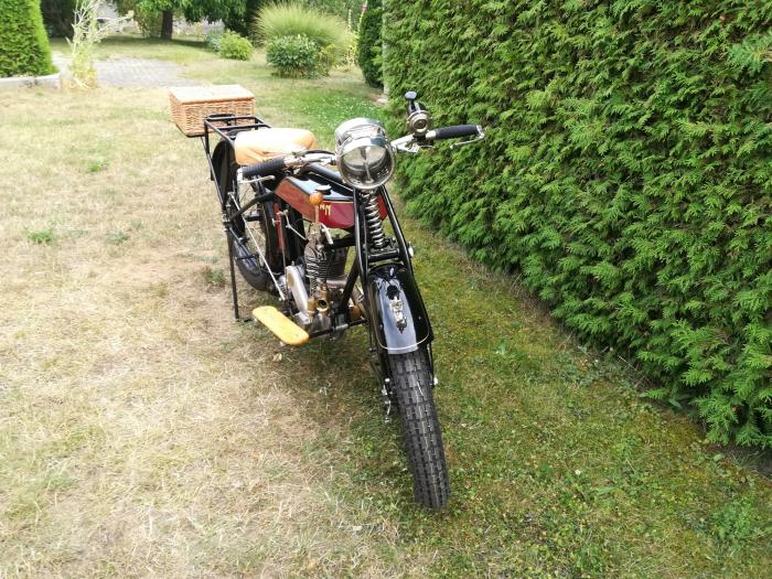

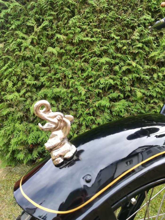

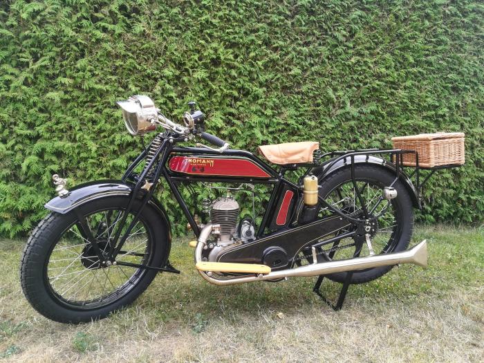

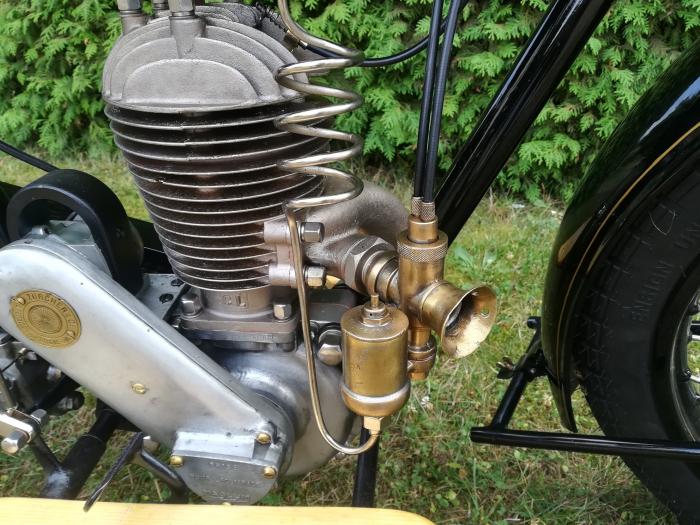

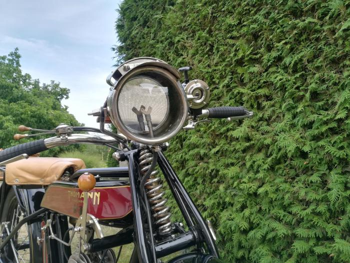

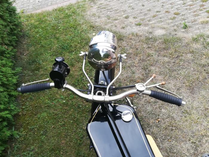

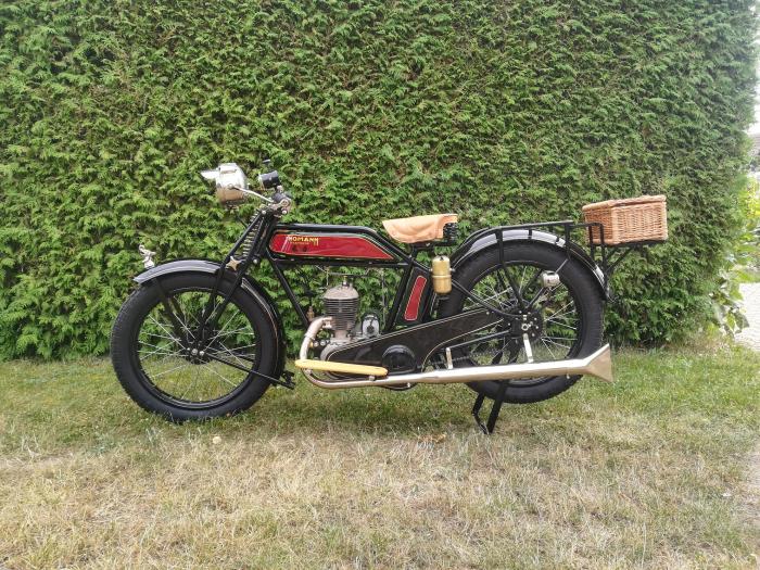

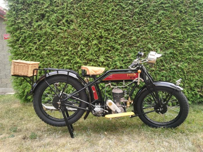

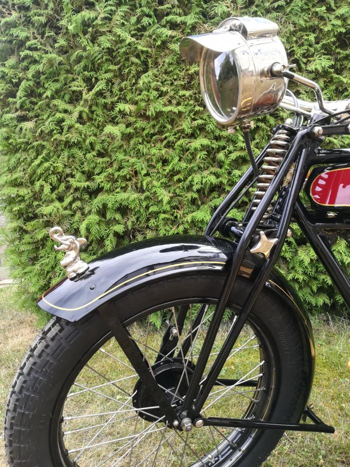

o 23.07.2018, 10:52 | hawai
Poseldní dobu jsem tu už moc nepřispíval, tak to teď snad doženu. Motorka je po dvou letech hotová a v plné kráse jako před 90 lety :-)
začnu pro připomenutí původním stavem:
o 23.07.2018, 10:53 | hawai
A takto vypadá dnes:
o 23.07.2018, 10:54 | hawai
o 23.07.2018, 10:56 | hawai
o 23.07.2018, 10:57 | hawai
o 23.07.2018, 10:58 | hawai
o 23.07.2018, 10:59 | hawai
o 23.07.2018, 12:24 | Bart 007
Nádhera, fakt supr :-)
o 23.07.2018, 13:37 | Cenda
moc pěkný!
o 23.07.2018, 17:17 | schwaboid
Klobouk dolu....... paráda
o 23.07.2018, 18:58 | Horal-11
Nádhera!!!
o 24.07.2018, 09:00 | Spooky1
Velká paráda ;-)
