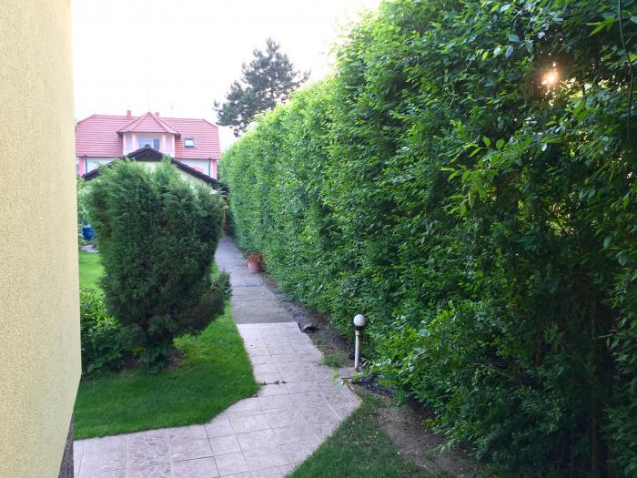

o 25.05.2016, 19:36 | JA
na živej plot mám kapénku a naprostá pohoda....cca 50m
o 25.05.2016, 19:39 | JA | Upraveno: 2016-05-25 19:39:45
foto k příspěvku  od JA
o 30.05.2016, 10:49 | capo
A to máš kapénku ke každýmu stromku zvlášť? nebo v jakých rozestupech prosím?

o 31.05.2016, 20:45 | JA
capo
je to hadice v kuse..
Zdeny, no tak to se máš...za 2 roky 2,5m na husto
